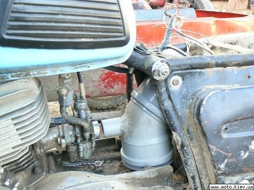

Для  борьбы  с  обратным  выбросом - я  вижу  только  одно  радикальнео  средство -  рессивер  как  от  Ротакса.
Ресивер, и только ресивер! Или длинный, попадающий в резонанс впуска патрубок. Но не надо забывать, что при изменении параметров впускного тракта работа мотора может ухудшиться, потоки газа в двухтактнике, имхо, дело тонкое...
В свое время с проблемой выброса так и боролись: трубка подходящего диаметра длиной именно 100-120 мм срезанная под углом к потоку. Позже, когда стали ставить карбюраторы IKOV, для них делали клееные заборники в виде ковшика. Кстати, непонятен смех по поводу пластиковых трубок-замечательный для самодельщика подход. А кому смешно по поводу "канализации" можно в Авиагамме купить самоклеящейся логотип "ROTAX" и наляпать его на видном месте.

вот фото. шедевр! гигант мысли! в общем фото для расстрела, причем без наркоза. :-/
А  что  мешает  всей  этой  порнографии - улететь  Вам  в  винт -  через  50  секунд  после  взлёта ?  Хомутики ?
Так  и  я  говорю  что  не  сразу  после  пуска....
А  ещё - дудки  разные.  Карбюраторы  тоже  настраиваете  по  разному ?
Про  дизайн  молчу.  Бак  у  вас  наверно  из  пластмассового  унитазного  бачка ?  А  что ?  Не  дорого  и  доступно....

Мотоциклистов  тоже  иногда  посещают  идеи  с  канализационными  трубами...
К  примеру - вместо  штатного  фильтра  с  рессивером
«впускной  рессивер с  фильтром  ИЖ»
пробовали  строить  футуристические  конструкции
«фильтр :)»
Даже  если  плюнуть  на  внешний  вид -  это  ещё  должно  быть  сделано  -  так -  чтобы  не  развалилось....
Поксипол  и  хомутики  не  всегда  хорошо  помогают....
Улетит.

Не улетит вся эта ...  не дурак в конце концов. Предусмотрел. на фото не видно ... на дизайн мне плевать с той выоты, на которую смогу забраться. и сколько блинзина хватит в бачке унитазном. а по поводу регулировки, так испытаем. проверим. если нуно и покрутим.. заводил его. нормально работает.
kvadratov
Если  в  винт  улетит  хотя  бы  хомутик -  мало  не  покажется....
У  нас - както  улетела  в  винт  -  гаечка М 6.
Пришлось  заделывать  дырку  в  лопасти  -  как  от  винтовочной  пули.  И  в  парусе  дырку  зашивать...
