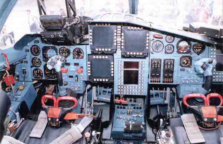

Вести ближний маневренный воздушный бой на СУ-30 или СУ-27 очень даже хорошо. Обзор там из кабины почти круговой , ребер жесткости в фонаре нет. Можно использовать Р-73 или пушку при помощи НСЦ "Щель".
На СУ-30 то-же самое , ИЛСы стоят у обоих пилотов и обзор из кабины очень хороший. И сам самолет очень универсальный. И перехватчик , и ударный самолет , и фронтовой истребитель и учебная машина , как СУ-27УБ.
И постоять за себя может используя Р-77 (РВВ-АЕ) на средних и дальних дистанциях.
А СУ-34 ? Ну какой там обзор из кабины ? Ребра жесткости одни! НСЦ  нельзя там использовать, значит и ближний бой с более маневренными истребителями (Еврофайтер, Ф-15 и т.п.) - не возможно!
А ИЛС есть только у первого пилота  😎 , у второго пилота ИЛСа нет, что за компоновка :-? не понятно!
Вот такая кабина у СУ-34. У пилотов даже приборы разные :🙂
Не понятно , как такой самолет сможет уничтожать какие-либо КП , аэродромы противника и даже аттаковать корабли 😱.

В кабине СУ-34 даже приборы разные у первого и у второго пилота! Такого еще не на одном нашем двухместном самолете не было! У МИГ-31 , МИГ-29УБ , СУ-27УБ , СУ-30 , СУ-24 - приборы у пилотов одинаковы (ну хотя бы основные).
У первого пилота стоит ПКП-72 , у второго АГР-29.
Если я не ошибаюсь , ПКП-72 имеет прямую индикацию , а АГР-29 имеет обратную .... :-X это как-же можно пилотировать самолет по показаниям авиагоризонтов разного действия ? А вести ближний бой как ? Если у второго пилота нет указателя угла атаки и перегрузки (УАП) ? Так можно пересилить ОПР (не зная текущий угол атаки) и свалиться. И ИЛСа у второго пилота тоже нет. А РУДы стоят посередине кабины 😛  . Обычно левая рука на РУДах , а правая на РУС (как на СУ-27). А тут что ? Наоборот ?
На гражданских это обычное дело. Як-18Т, АН-2, АН-26 РУД и шаг винта в центре, между летчиками.
