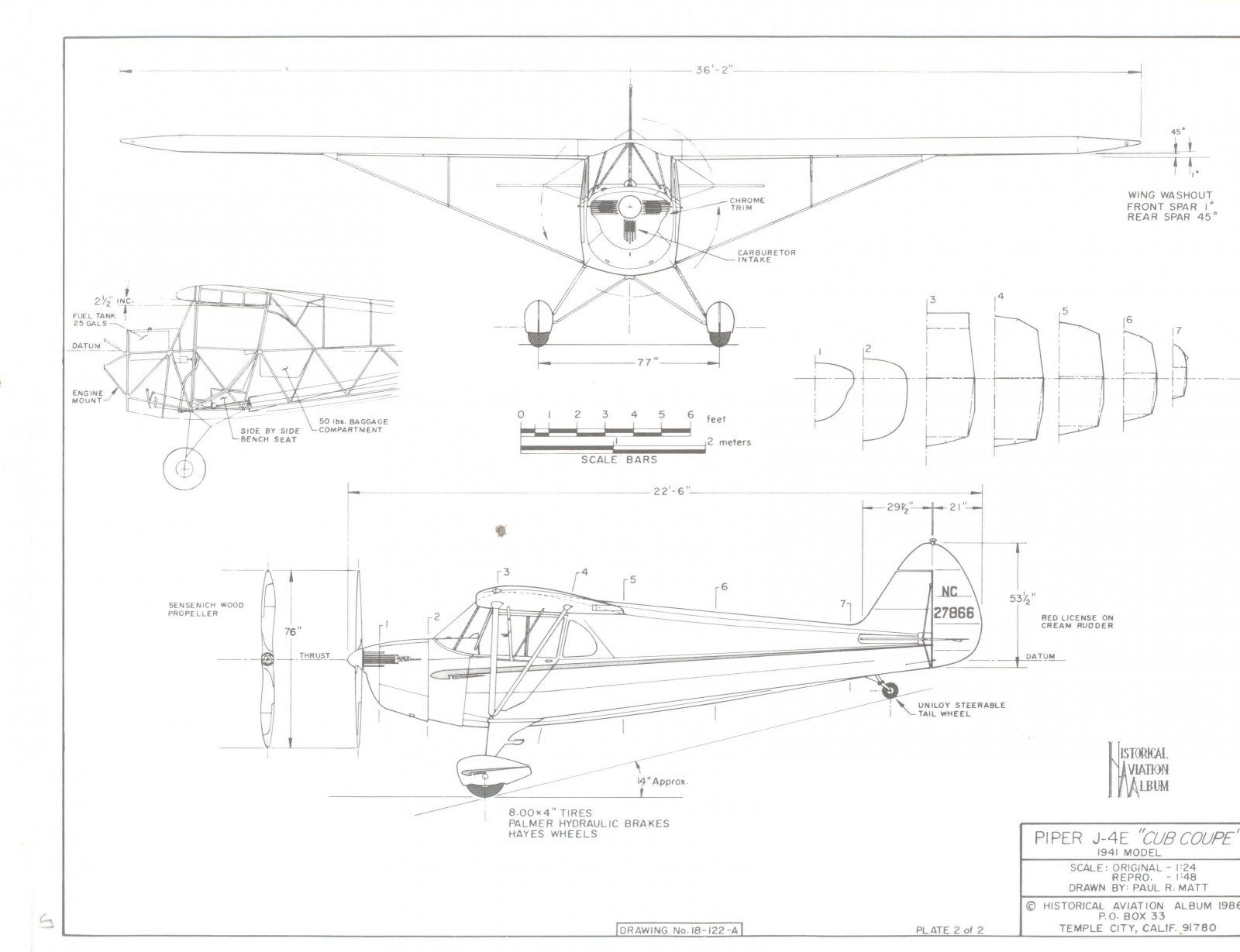

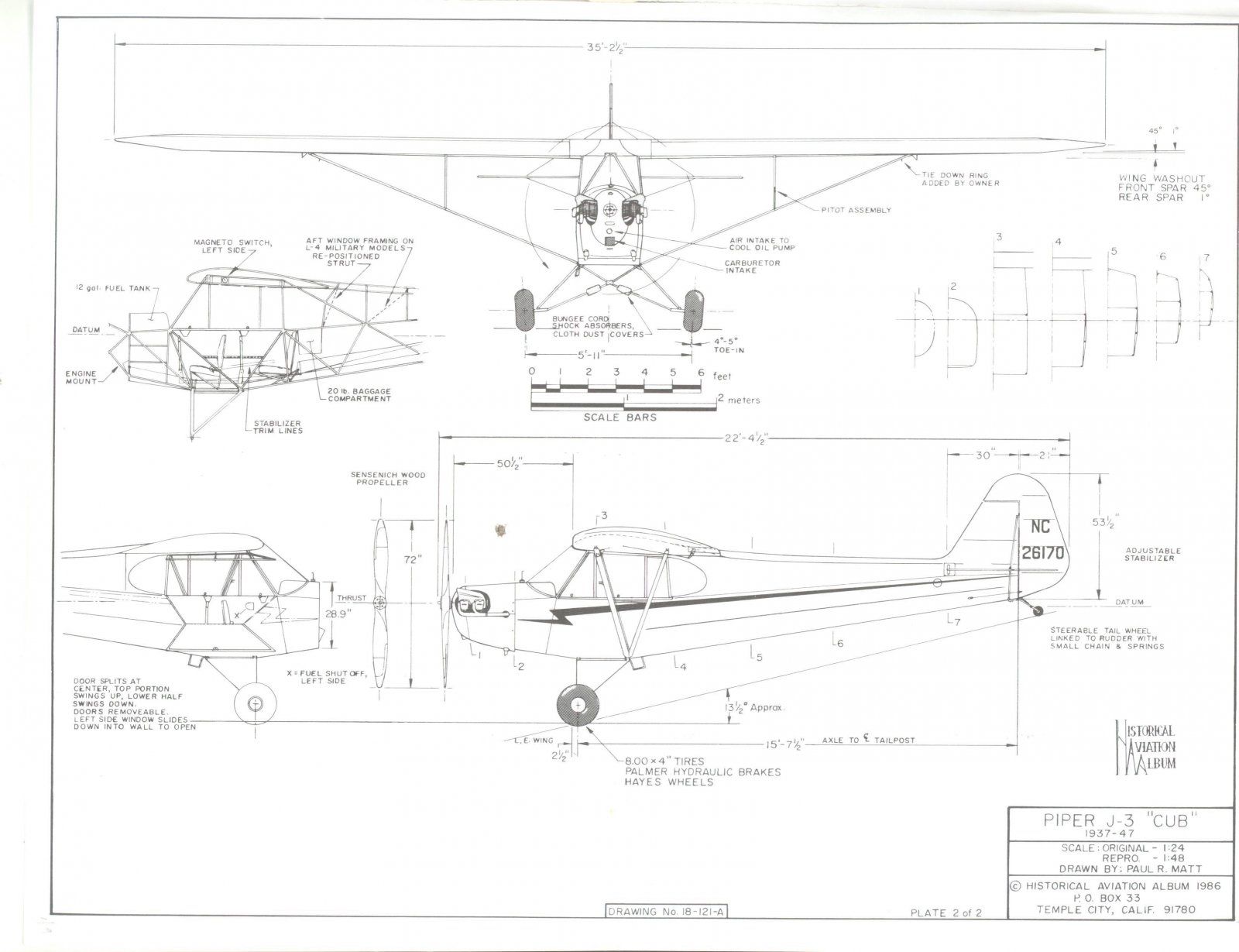

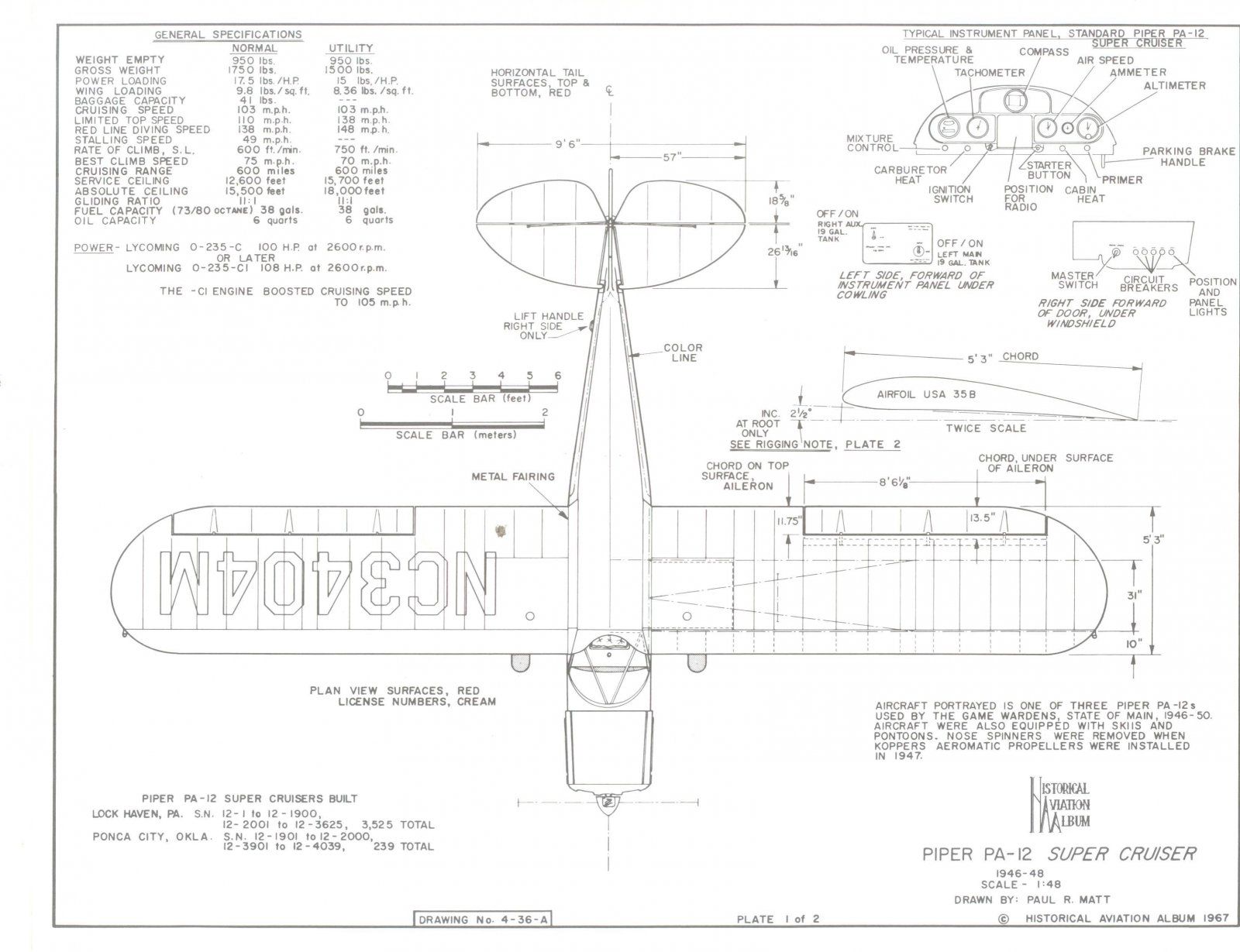

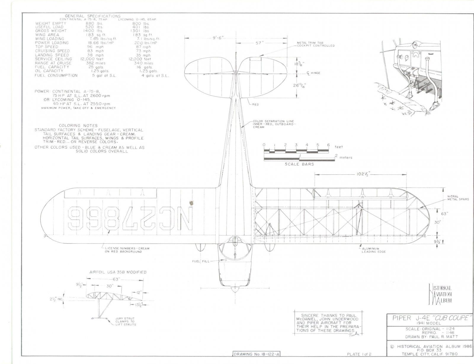

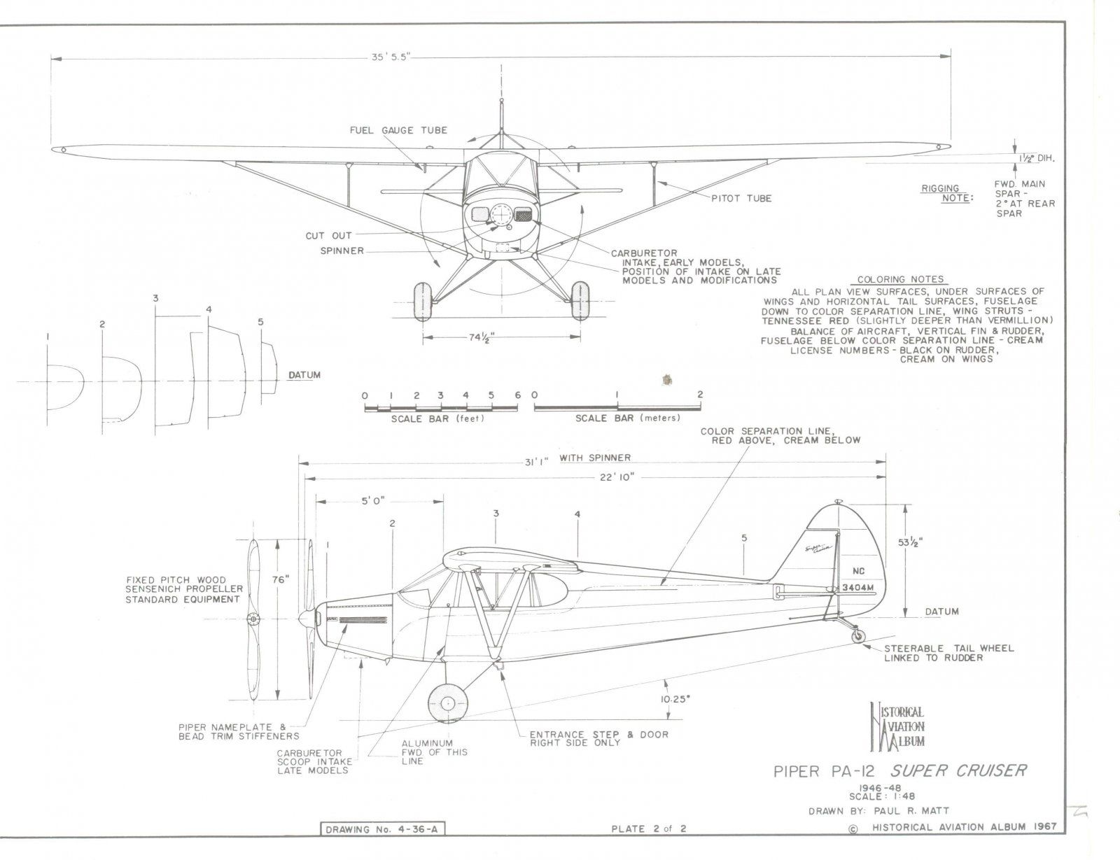

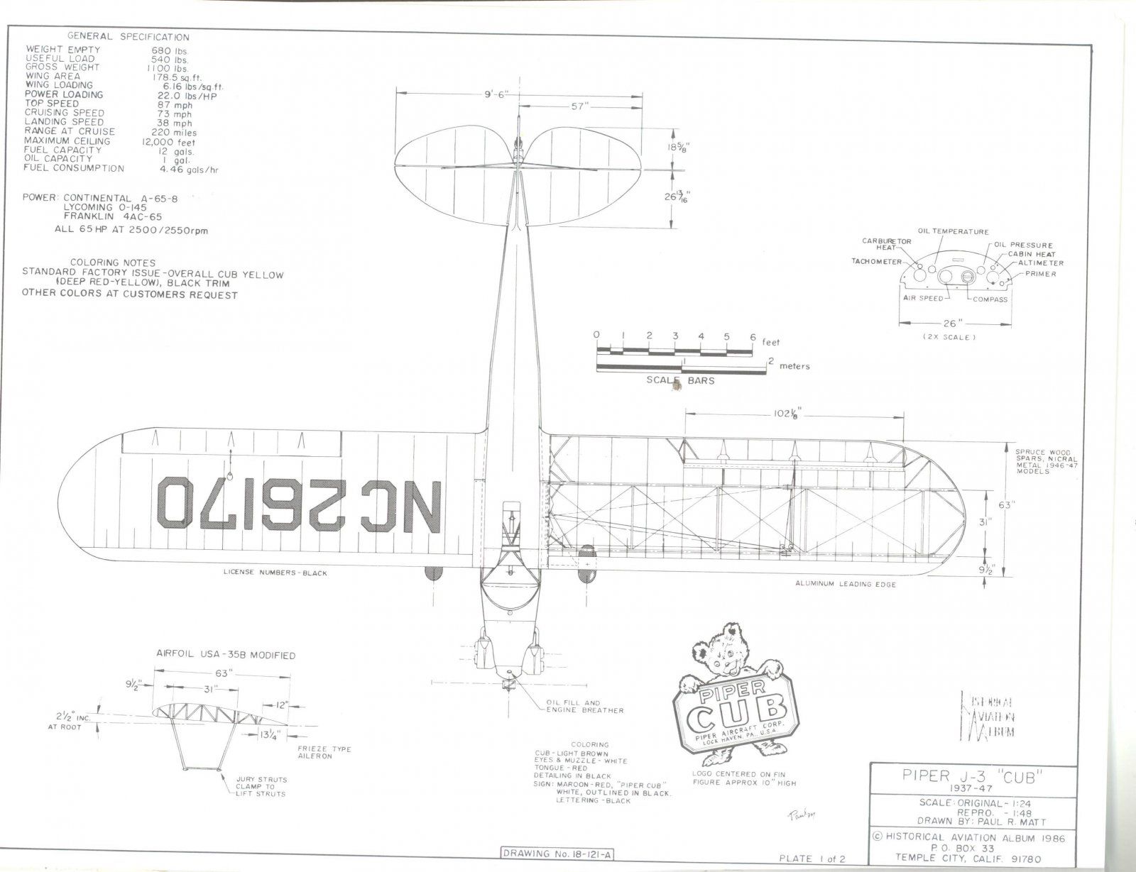

Скажите, пожалуйста, можно сделать кабину шире (второй пилот чтобы сидел рядом, сбоку, а не тандемом), не изменяя остальную геометрию: общую длину, площадь крыла и тд? Сравнил габаритные чертежи из какой-то американской книжки (такой себе источник достоверности), оказалось, что кабины по ширине разные, но у всех одинаковое хвостовое оперение, ширина и длина крыла, размах у j4 больше остальных ~ на 20 сантиметров из-за более широкой кабины, длина фюзеляжа от хвостовой части до огнеупорной перегородки или лобового стекла на глаз одна
DimNsk
Так оно изначально и было сделано Пайпером. J-3 => J-5 => PA-12 => PA-14.
