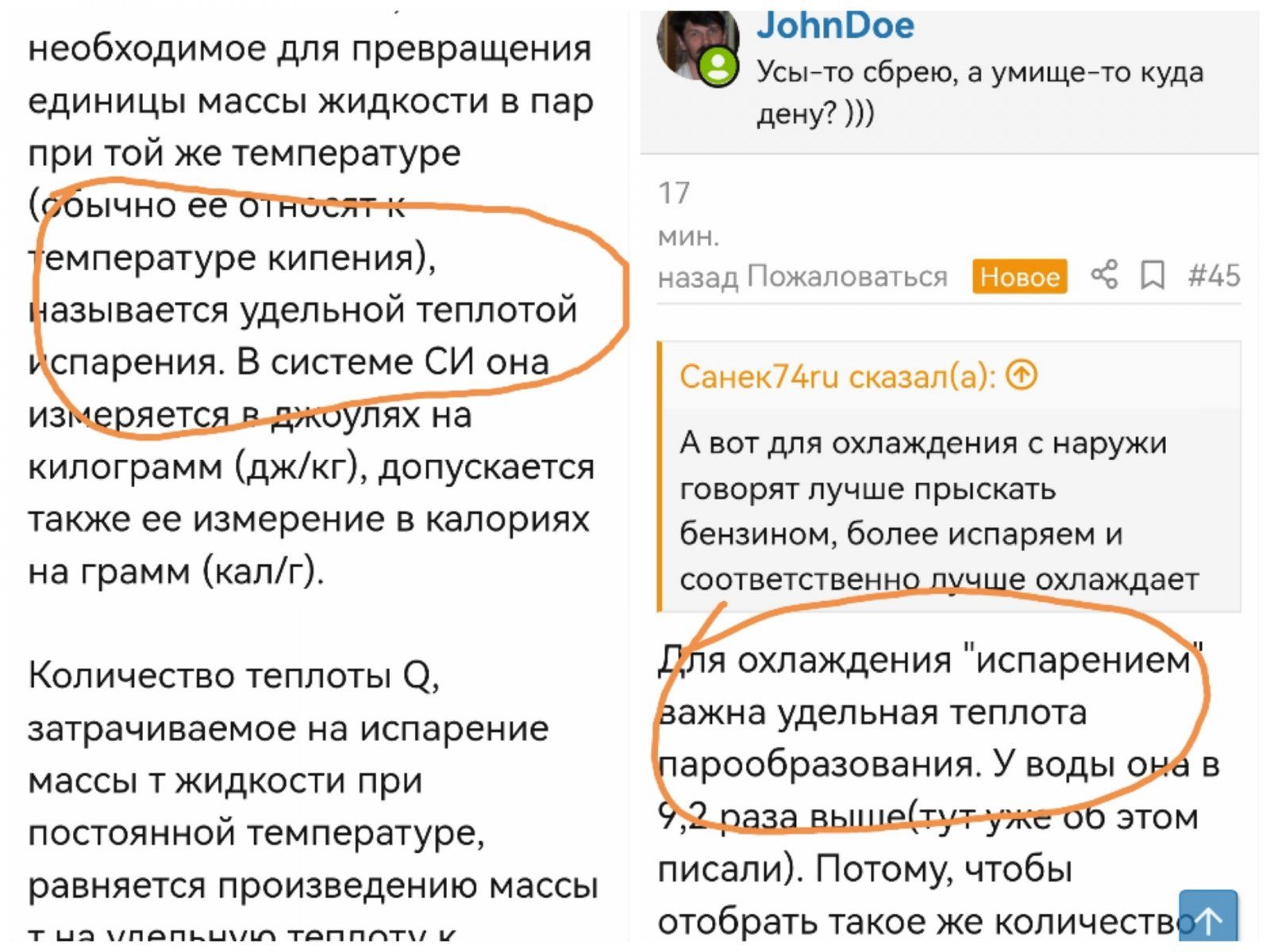

Для охлаждения "испарением" важна удельная теплота парообразования. У воды она в 9,2 раза выше(тут уже об этом писали). Потому, чтобы отобрать такое же количество теплоты бензина нужно будет испарить тоже в 9,2 раза больше. По массе. Обливать расскаленный движок ТАКИМ(да и вообще любым) количеством бензина такое себе. Есть способы успокоиться и поприятнее.))

Количество теплоты, необходимое для превращения единицы массы жидкости в пар при той же температуре (обычно ее относят к температуре кипения), называется удельной теплотой испарения. В системе СИ она измеряется в джоулях на килограмм (дж/кг), допускается также ее измерение в калориях на грамм (кал/г).
Количество теплоты Q, затрачиваемое на испарение массы т жидкости при постоянной температуре, равняется произведению массы т на удельную теплоту к испарения:
Q = mλ.

Ааа ну Да , понял, Вы про отбор чтоб охладить больший объем ,тогда вода , а я про быстрей и так сказать эффективней , то бензин.
Вообще то явление носит название: "удельная теплота парообразования".
Ну значит гугл не в помощь.
