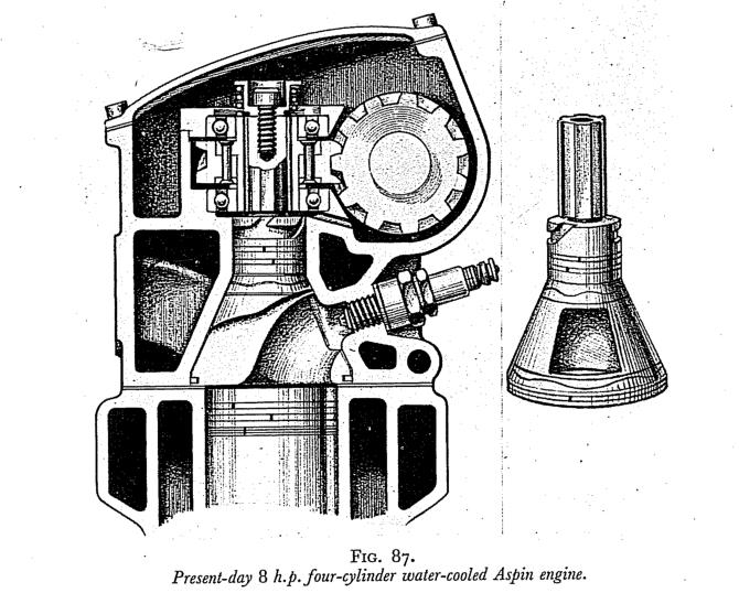

L270767
Рисунок из книги по роторным клапанам, ссылка на которую выше. Конус, не отталкивается, а наоборот вжимается. Это ответ на мой вопрос, как.
