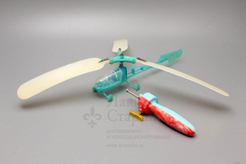

Ну да, я спорить и не собирался. Все вы дядьки уже взрослые и, наверное у всех была одна занимательная игрушка. Правда потом, увлекшись другими игрушками, (в принципе теми же, но побольше) малость подзабыли как она летала и, самое главное, почему она летала именнно так... Всем мягких посадок!
Немного не корректное сравнение
В нем нет циклического шага чтобы придать поступательное движение
И развернуться против ветра она не может

Ок, Вы немного не о том говорите, но об этом ниже. А пока наводящий вопрос: чем координированный разворот, отличается от некоординированного?
А пока Вы думаете, я поясню то, для чего я картинку показал. При отказе двигателя, какие бы хорошие подшипники на вале НВ не стояли, вертолет будет вращаться в сторону вращения НВ. Это вызвано увлекающим моментом (ровно так и авторотирует игрушка), и никакие рулевые поверхности, кроме РВ, не в силах остановить это вращение. Да, можно прикрыться креном в сторону, противоположную вращению..., Но додумайте сами, что при этом произойдет и как повлияет на общий исход полета.

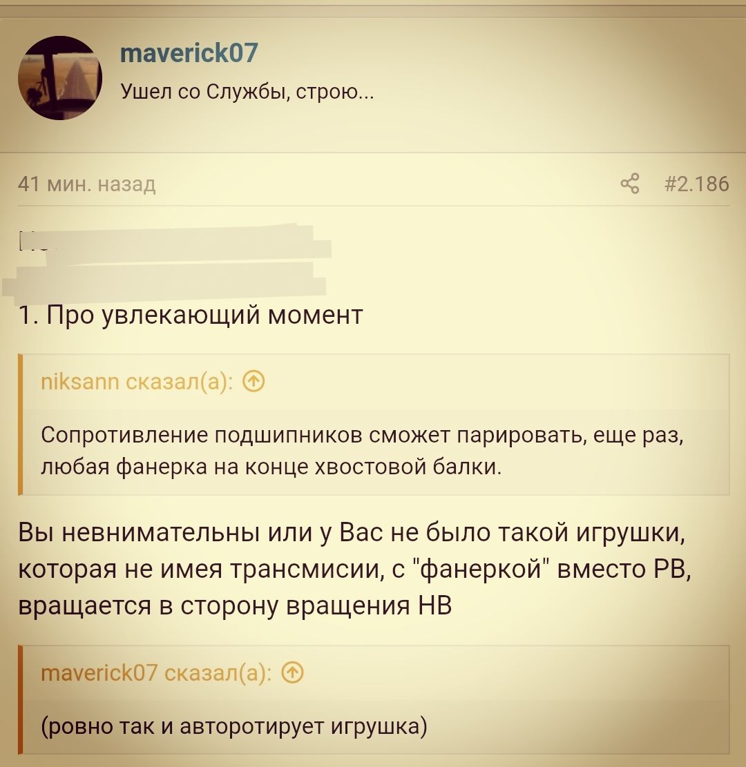

Давайте по порядку:
1. Про увлекающий момент
Сопротивление подшипников сможет парировать, еще раз, любая фанерка на конце хвостовой балки.
Вы невнимательны или у Вас не было такой игрушки, которая не имея трансмисии, с "фанеркой" вместо РВ, вращается в сторону вращения НВ

Вы дважды невнимательны, т.к. мы обсуждаем аэродинамику вертолётов классической схемы, а на видео соосник.
Да была у меня такая игрушка. Уверяю Вас, в ней не было шарикоподшипников. Ставишь эту игрушку под углом к горизонту, запускаешь, и она летит прямо и красиво, постепенно переходя на кабрирование из-за аэродинамической прецессии.
Если запускать чисто вертикально, то да, она начинает вяло вращаться. Ну а что вы хотите от этой пластмаски!

Мне каааца, шо не стоило бы ставить в один ряд для сравнения поведения модельку вертолетика и "взрослый" вертолет.
У советской модельки вертолетика соотношение коэффициента трения в подшипнике скольжения несущего ротора и массы "фюзеляжа" на несколько порядков отличается от того же параметра взрослого вертолета.
Это выливается в совершенно отличающееся поведение "фюзеля" модельки в сравнении с поведением фюзеляжа взрослого вертолета.
Увлекающий момент же ж у того же автожира на столько относительно мал, что можно признать его полностью отсутствующим.
