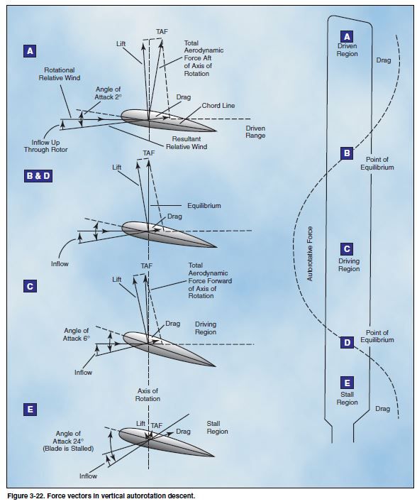

Лопасти винта вертолёта имеют отрицательную крутку (угол атаки комля больше угла атаки конца лопасти), поэтому во время вертикальной авторотации, диск, образуемый вращающимися лопастями вертолёта, можно разделить на три области: ведущую, ведомую и зону отрывного обтекания. Размер этих областей изменяется в зависимости от наклона лопастей, скорости снижения и частоты вращения винта. Когда эти параметры изменяются, изменяется и процентное отношение этих трёх областей.
Ведомая зона располагается на концах лопастей. Обычно составляет около 30 % радиуса. Ведомая зона обеспечивает торможение лопастей и как следствие, снижение частоты вращения винта.
Ведущая зона, или зона авторотации, обычно составляет от 25 до 70 % радиуса винта и является источником движущей силы вращения лопасти при авторотации. Суммарная аэродинамическая сила в этой области направлена немного вперёд относительно оси вращения и вызывает ускорение вращения винта.
Внутренние 25 % лопасти работают на угле атаки больше критического, вызывая замедление вращения винта.
Постоянная скорость вращения винта достигается тогда, когда сила, образуемая ведущей зоной, уравновешивается силами торможения ведомой зоной и зоной отрывного обтекания. Пилот регулирует наклон лопастей, например, увеличивая площадь ведущей зоны, это вызывает ускорение вращения винта и, в свою очередь, увеличение ведомой и закритической зон, поэтому вращение стабилизируется на более высокой частоте. Уменьшение ведущей зоны уменьшает скорость вращения.

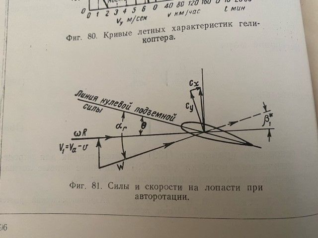

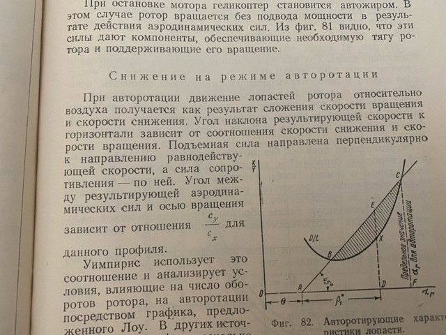

Самое парадоксальное, что несмотря на то, что при авторотации поток воздуха набегает на диск вращения НВ снизу, ведущая часть лопасти по отношению в воздушному потоку имеет отрицательный угол атаки, т.е на ведущую часть лопасти "ветерок дует" СВЕРХУ ВНИЗ. Повторюсь, иначе авторотации не будет!
Отрицательных углов атаки на авторотации не бывает, иначе подъемная сила вниз будет действовать. См. картинку из учебника.

Самое парадоксальное тут то, что вы пока не можете понять суть авторотации как таковой.
Вы почему-то до сих пор считаете, что авторотация возможна только тогда, когда отдельные элементы лопастей находятся в режиме ветряка, как лопасти мельниц.
Поймите, когда вертолёт снижается в режиме авторотации ни на одном относительном радиусе НВ поток не течёт сверху-вниз.
На всей ометяемой площади НВ в нормальном установившемся режиме авторотации поток относительно ометаемого диска движется строго снизу-вверх.
