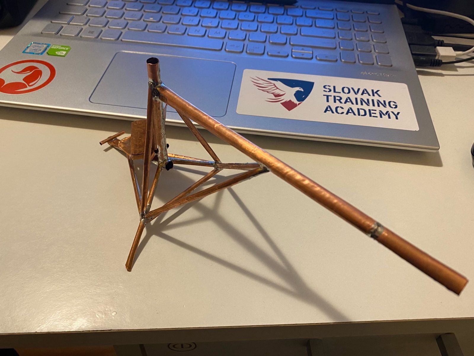

сделал эскизную модельку силового каркаса вертолета ( чисто реализация мыслей , сильно смотрел на москито ) , чтобы понимать что рисовать в солиде. так вот вопрос - кто по рекомендует
каким образом сделать крепление подкосов на хвостовой балке и на стойках основных шасси . Каркас планирую сделать из труб круглого сечения из д16т. хвост ,мачта и переднюю часть из труб диаметра 100 мм . Раскосы из 40мм .

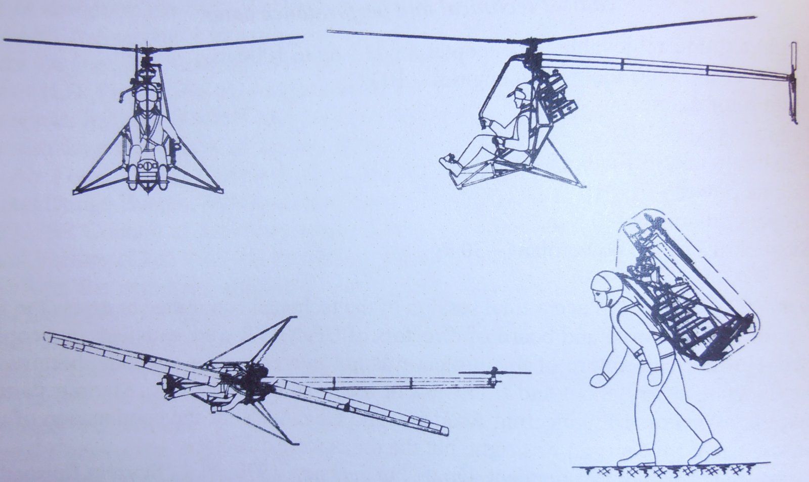

Мне нравится этот дизайн Sovjet 1960-х годов больше, чем Mosquito.
