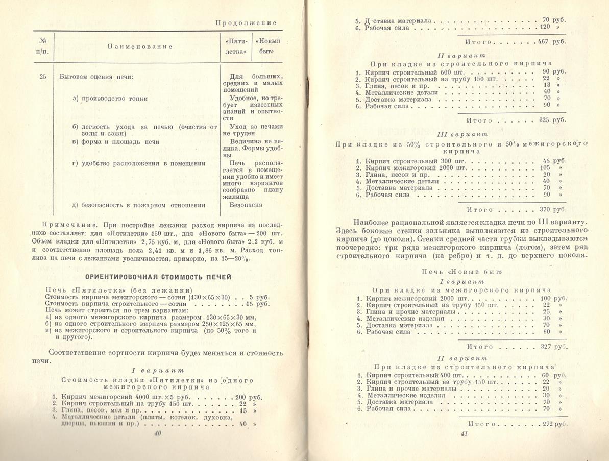

RVD
Очень жаль. Но есть аналогичная.
RVD
И главное, просчитана вся экономика :)
