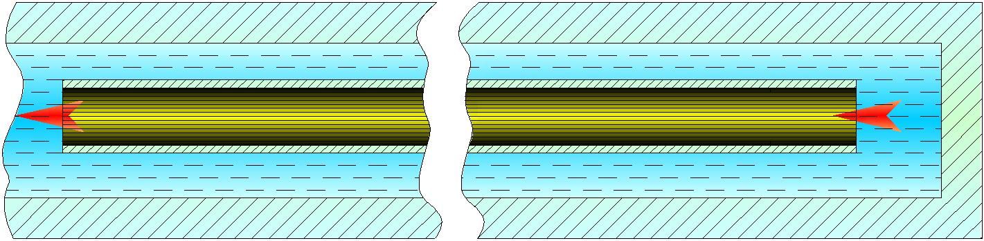

Вы озадачьтесь таким вопросом: каковы бужут потери на вязкостное трение в таком длиииинооом и узззком канале. Отвечаю, огромные. А Крутящий момент будет, как и в "нормальной" турбине, зависеть лишь от массового расхода газа, скорости его истечения на переферии и радиуса на котором струя/газ/абочее тело покидает колесо(в Вики гляньте формулу кр.момента). ВСЁ! Кроме огромных потерь Ваш спирвльный двиг никаких преймуществ не имеет. Обоснований море, наприер тут: http://khd2.narod.ru/whirl/centrifu.htm

Вы озадачьтесь таким вопросом: каковы будут потери на вязкостное трение в таком длиииинооом и узззком канале. Отвечаю, огромные.
Именно они являются в данном случае не паразитной силой, а силой движения. И скорее всего чем больше сложностей будет испытывать рабочее тело, тем быстрее оно полностью израсходуется и опытным путём тогда можно будет уменьшить количество витков, убрав лишнее.

@ JohnDoe, посмотрите на картинку... чёрным показано наибольшее вязкостное трение, (пограничный слой), со скоростью, начиная с нулевой. По центру жёлтым наиболее свободные от трения слои жидкости (газа) , а потому более быстрые. Можем предположить, что давление созданное в начале канала (стрелка справа) толкает рабочее тело до выхода из канала, какой бы длины канал не был... Иначе говоря, либо не хватит давления чтобы жидкость (газ) потёк по каналу и вытек из него, либо если давления хватит, то тело потечёт и вытечет из канала в том же количестве. При этом от того будет ли течение ламинарным либо турбулентным будет зависеть величина давления, которого должно хватить чтобы рабочее тело вытекло из канала. В таком случае турбулентность является положительным моментом. В случае с ДВС сжатый газ, расширяясь толкает поршень - прямо, а тот через плечо крутит вал. Здесь же сжатый газ толкает уже менее сжатый газ, а тот и вовсе конденсат и это рабочее тело движит (тянет) за собой стенки ротора... И в данном случае скорость потока от 0 до... регулируется на выходе.

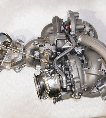

Известны ли кому-нибудь реальное  применение воды в рабочем процессе в роли рабочего тела в совремменных  разработках?
Был как-то разговор о впрыске воды в расширительный цилиндр установленным за цилиндрами обычного цикла ДВС. То есть температура выхлопа охлаждалась ниже 600°С, но за счёт повышения давления таки выигрывалась полезная мощность без перегрева и простого выброса в горячего выхлопа в атмосферу...
Короче,  прикидывали так выжать из такого парового-ДВС гибрида класса ротакса 582 дополнительные 16 - 24 лошадиных силы.
Но  то были разговоры физиков и микросистемщиков за кружкой пива. Покапавшись по этой теме ничего дельного не нашли. И забыли.
Но как оно бывает, если мысль интересная, то баловала она умы и других людей,  и издавна. Может кто дальше разговоров пошёл и написал об этом где-то?

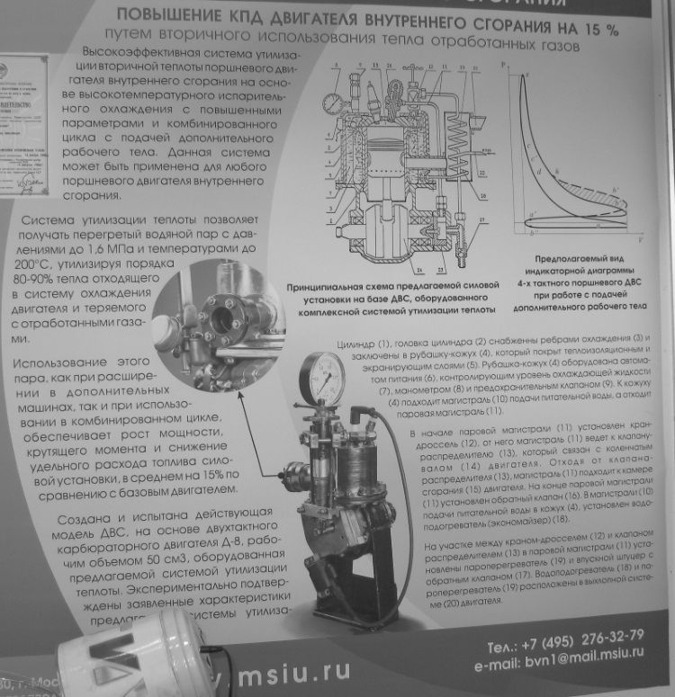

Замысел у нас тогда был такой: простенький двухтактник дорабатываеться этим дополнительным пароблоком, в надежде на то, что эта доработка не сильно усложняла бы и утяжеляла движок (прикидывали прирост массы около 10-15кг) с дополнительным баком воды в 20 литров выходили бы на весовую категорию при взлёте как с четырёхтактным, с его же мощностью, но попроще  и дешевле онного. 15тыщ за Р912 и у буржуев больно бьют.
Сейчас ввиду этих скандолов с автодизелями стали пятитактники предлагаться и проверяться. А мне они вот о наших тогдашних баловствах с пародвухтактниками напомнили.
Использование воды в качестве дополнительного раб.тела- в основном решает задачу радикального снижения теплонапряженности конструкции, при незначительном падении мощности. Если использовать существующий двигатель, то с водой, мы получим увеличение ресурса и... никаких других плюсов. А вот если применять более дешевые (менее теплостойкие) материалы, то здесь может быть выигрыш и по массе, и по стоимости,...
Можно также предположить, что появится выигрыш, за счет частичного сокращения СОЖ и/или радиаторов(оребрения).
Я скорее всего не так выразился.
Мы хотели (то есть тогда всего лишь думали) ставить на вал дополнительный рабочий цилиндр, в котором не было бы сгорания. Туда поступал бы выхлоп из цилидров обычного цикла внутреннего сгорантя и  подавалась бы вода. Мы ни фаз впуска-выпуска не считали, ни задавались целью охладить предидущие цилиндры. Цель была: просчитать, возможно ли "в кустарных условиях", не слишком усложняя конструкцию, воспользоваться энергией выхлопного газа для парообразования, с последуущим его применением для выполнения работы.

Но поскольку ничего похожего нет, значит видимо не так уж и преимуществен такой подход. Думал может наткнусь на похожие мысли других людей, проследивших идею дальше.
