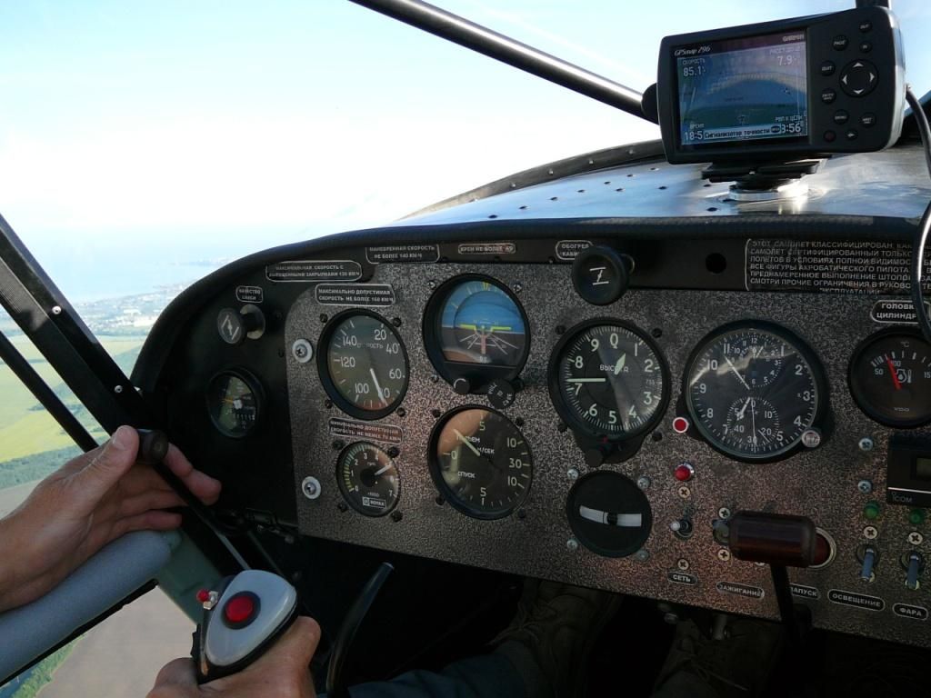

У нас на Соло А-21 с полной загрузкой 78 кг т.е. мной и 10 литрами бензина скороподъемность 3 м/с, и это очень, очень мало, а вы говорите 1.5 - 2.2, надо 4-5 минимум иметь по моему мнению.
Обратите внимание на:
1.) обороты далеко не полные.
2.) высота приличная.
3.) у нас(к сожалению не у всех так) все данные даны для максимального взлетного веса - иначе смысла нет в подобных данных. Уточнил данные на крайних ллетных испытаниях - при взлетном весе 560 кг. скороподъемность максимальная 2,5 м/с.
Никто не говорит, что 4-5 плохо. Чем больше - тем лучше - согласен. Хочешь больше - лей не 140 кг. химии, а меньше.
Просто говорят слухт ходят, что наш тракторёнок вообще вверх лететь не хочет. Интересно - кто говорит-то. и если это так, то когда он под капот заглядывал крайний раз?:)
m-r Gray Jr
молодой конструктор
Таганрог
Обороты порядка 5000, непонятно положение РУДа - полный газ?
Какой это полетный вес?
нет. газ не полный. 5800 - полный газ
Полетный вес: 320+80+85+топливо(менее 20 литров. точно - не скажу.) итого около 500 кг.
На этой скорости 5800 достигается?
