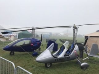

Посмотрите АЖ «Филин» Кузнецова Андрея . Но он 2-х местный, 150 км/ч
Посмотрел , дальность маленькая 300 км , я не долечу даже до ближайшего острова ))) и грузоподъёмность всего 200 кг . в описании не нашел ширину кабины в районе заднего пассажира , с пристрастием не рассматривал но выглядит не плохо .
