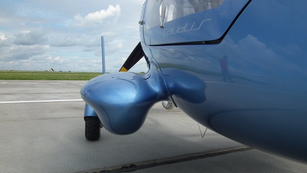

Подскажите это что такое у Калидуса:

Можно сделать всё что угодно - носитель есть, а дальше от фантазии пользователя... На мой взгляд багажник, бака штатного хватит чтоб устать...
