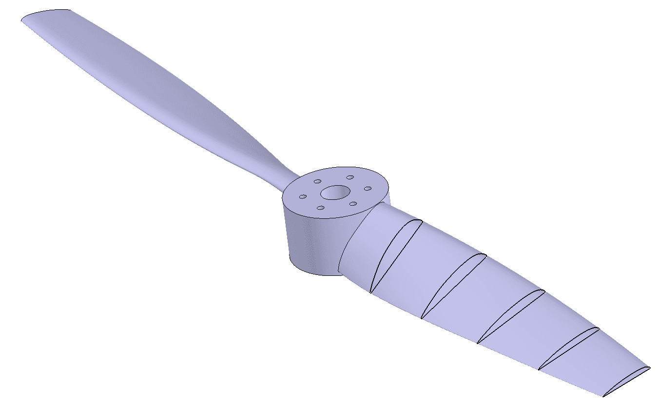

vert
Я строю вертолеты!
Южный Урал

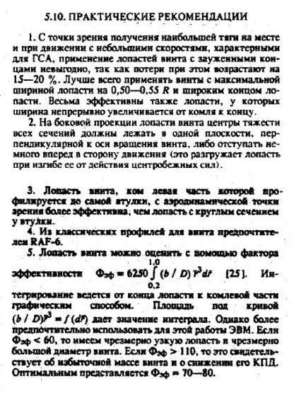

@ шкипер
Дайте, пожалуйста, ссылку на первоисточник рекомендаций!
По п.1 - полная чушь!
Для максимальной тяги на месте - форма лопасти в плане - гипербола с расширением к комлю (винт НЕЖ, но он однорежимный), на больших скоростях полета -максимальная хорда лопасти на 0,5R (см. у скоростных военных самолетов). Для СЛА-шных скоростей - компромисс, максимальная хорда на 0,3-0,4R. См. ответ 46.
Pisman
Да почему, с точки зрения аэродинамики все правильно. Максимальную ширину лопасти нужно тащить в зону максимальной эффективности- на 0,75R. Только прочность такого винта тяжело обеспечить поэтому прижились разные компромисы с максимальной шириной смещенной ближе к ступице.
а винты неж фтопку- это такое упрощенное понимание процессов на практике реально не применимое.
