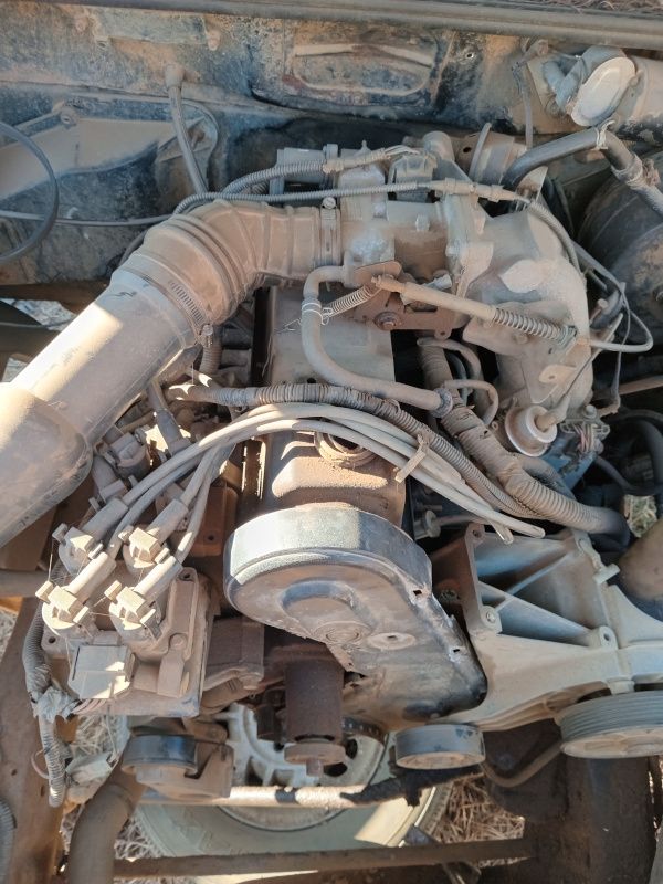

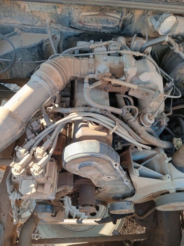

Под капотом выглядит вот так. Предполагаю конвертировать его для одного из старых проектов

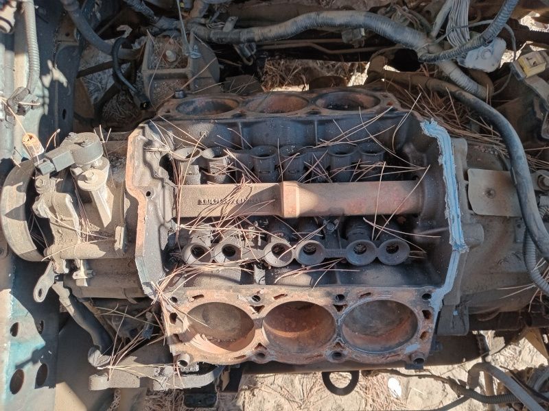

А V6 это вот этот, ниже. Не нравится изношенный шестой цилиндр с таким мизерным пробегом и, этот балансировочный вал. Считаю, что если уж не коробит пользоваться большими моторами, то либо шесть в линию, либо V-восьмерка. Такие как V6 или L4 это кастраты среди нормальных моторов, по бедности приходится ими обходиться.

А V6 это вот этот, ниже. Не нравится изношенный шестой цилиндр с таким мизерным пробегом и, этот балансировочный вал. Считаю, что если уж не коробит пользоваться большими моторами, то либо шесть в линию, либо V-восьмерка. Такие как V6 млм L4 это кастраты среди нормальных моторов.
Чем-то похож на рено f3r. Только была 1 свеча на цилиндр. Был лютый мотор. Если вовремя масло менять и ремень грм с роликами - вечный мотор.
П.С. Хотя не. Не похож. Не знаю почему я о нем подумал посмотрев на фото. Может какой-то другой мотор был. Вспомню, скажу ).

Да, это вот этот мотор. Я просто сначала подумал, что 4l вы имели в виду 4 литра). А у него действительно немецкие корни, как и у других американских моторов тоже.
Я долго ездил на Эксплорере с тем самым Cologne V6, a потом однажды узнал, что двигатель, на самый продаваемый американский внедорожник всех времён, разработан и производится на заводе Форд в г.Кёльн ( Германия).

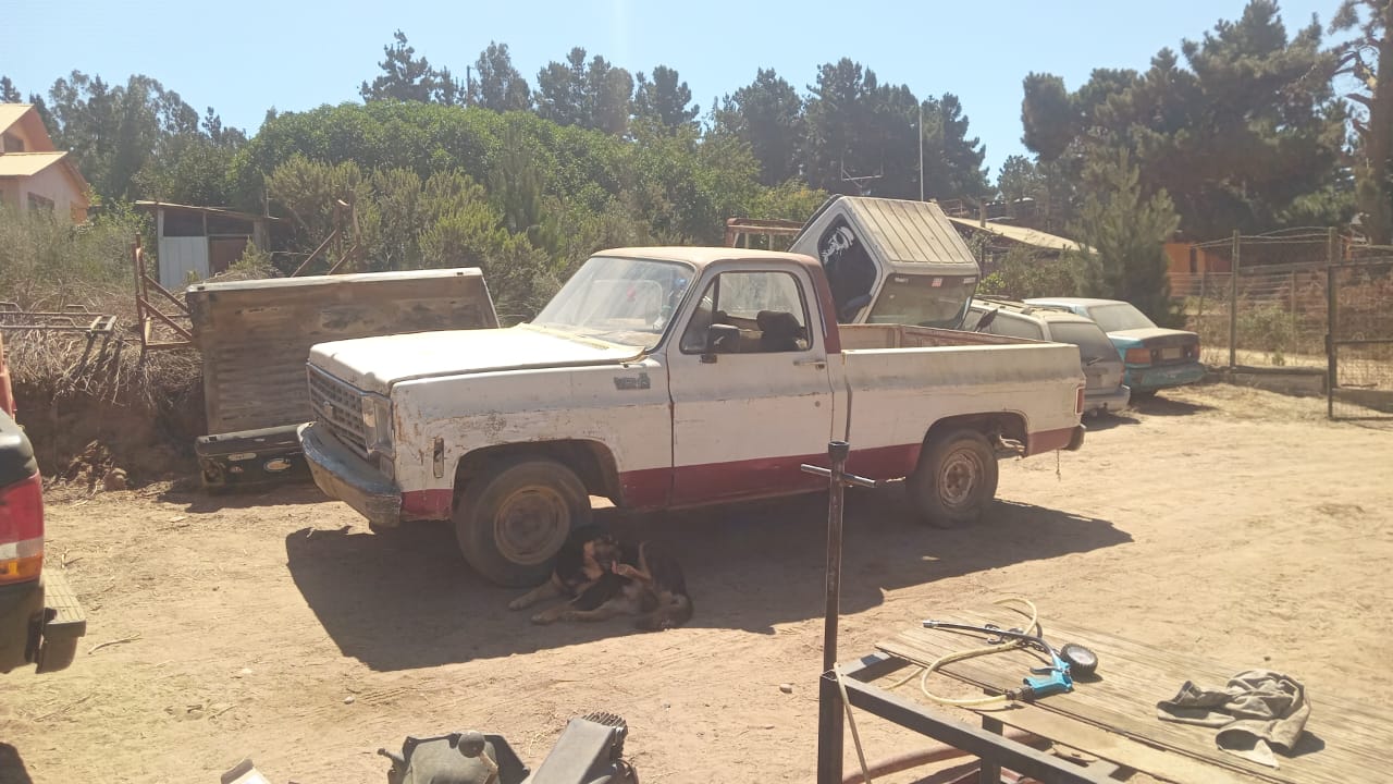

Мотор, вид
Вот в этом авто устанвлен
