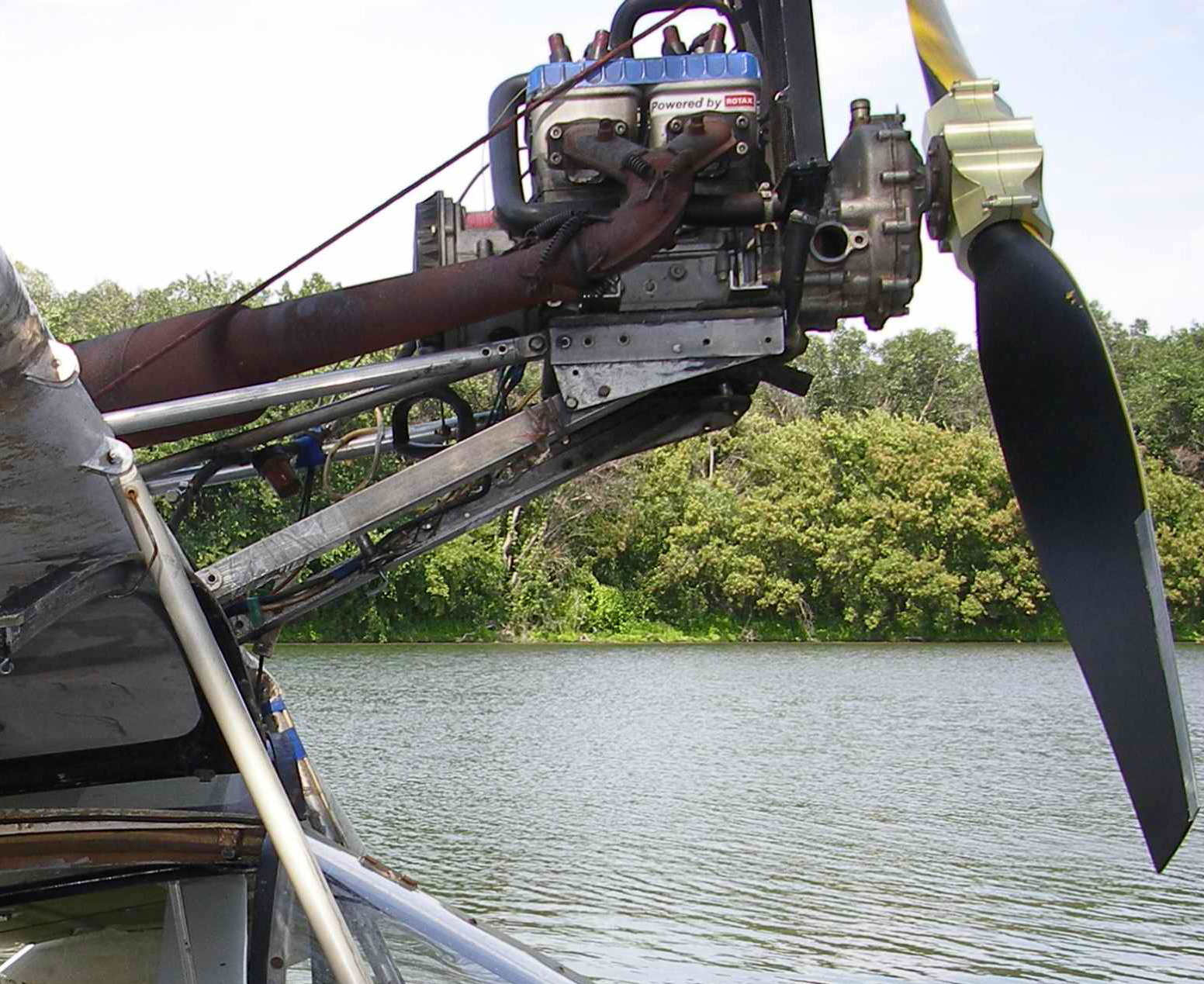

Редукция 4.0.
"Ломают копья, ломают руки"...
Ф-1.82 при 1600 об/мин. завалят Вас на бок не больше, чем
Ф-1.60 при 2400 об/мин. Физика!!!
А, к.п.д. винта, при редкции 4.0 будет больше.

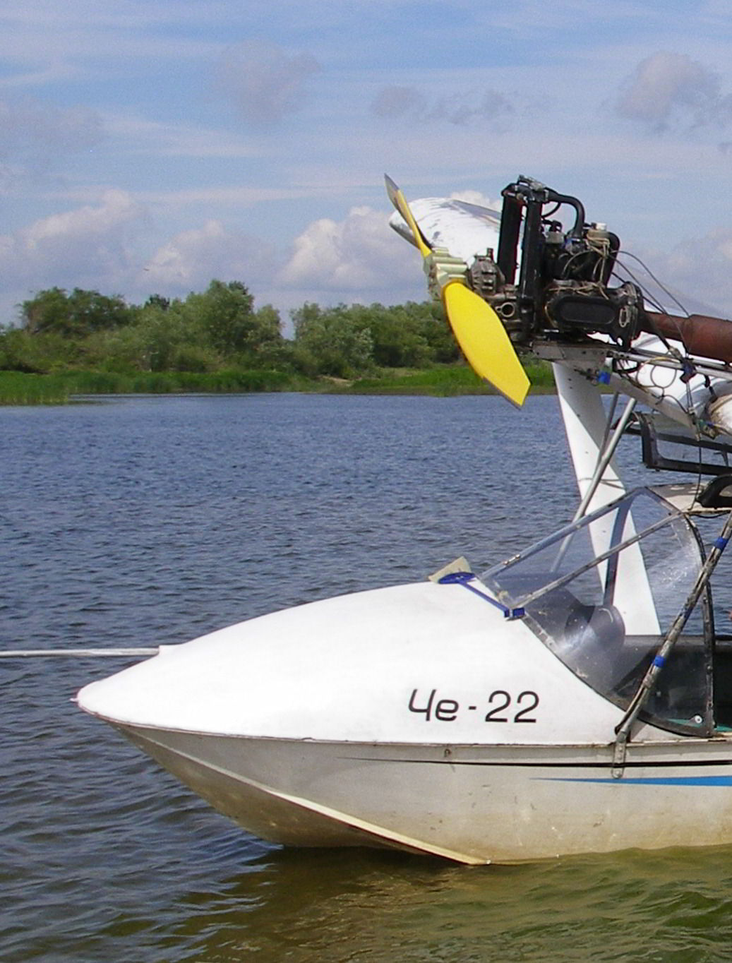

Борис Валентинович Чернов (а, у меня нет оснований ему не доверять) на самолёты ЧЕ-25 изначально ставил 3.47.
Потом поставил 4.0, и самолет полетел лучше. (Его слова в мой адрес).
На своей старенькой ЧЕ-22, Б.В. демонтировал два двигателя 582. Поставил один 582 с редукцией 4.0, и успешно и экономично летает.
Я бы не спешил, в данной ситуации, советовать Т.С.
быстренько купить другой редуктор за 80 т.р.
Фото ВМУ от Б.В. с редуктором 4.0 прилагаю.
Извините за много букв.
С уважением.

Для скоростного аппарата с крылом до 15кв.м. лучше 2.58,
если тихоходный, с большой площадью крыла, 16 и более кв.м. то лучше 3.
Если же не менять редуктор, то нужен винт с большим коэффициентом заполнения.
