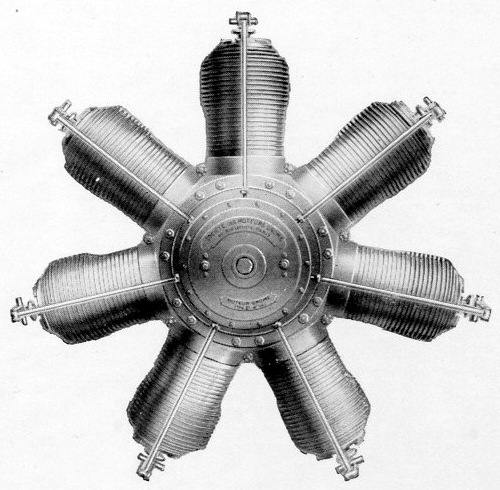

Гном 7 Lambda (в профильной литературе также Gnome Λ, Gnome 80 hp, Гном-80) — французский 7-цилиндровый ротативный авиадвигатель воздушного охлаждения, выпускавшийся по лицензии в Великобритании, Германии и России.
Мощность67,5 л.с. на 1250 об/мин.
Степень сжатия3,75
Диаметр цилиндров124 мм
Ход поршня140 мм
Количество цилиндров7
Клапаныпривод OHV
Тип топливабензин
Система охлаждениявоздушная
PNL
Я люблю самолеты!
Тюмень
Ну, или:
Гном Monosoupape 9B[править | править код]
  • Число цилиндров: 9
  • Рабочий объём: 12,8 л
  • Диаметр цилиндра: 110 мм
  • Ход поршня: 150 мм
  • Мощность: 100 л. с. (в конце войны 115 л. с. при 1300 об/мин)
С 1916 по 1920 год было построено более 3000 экземпляров, из них - более 2000 в Великобритании. Двигатель также производился по лицензии в Германии (Oberursel Motoren), Италии (Societa Italiana Motori Turini) и в России (Московский завод Гном-Рон).
