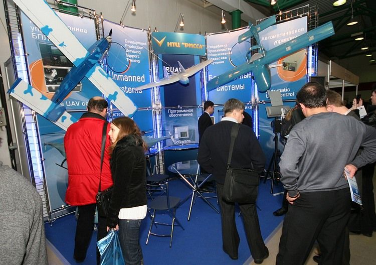

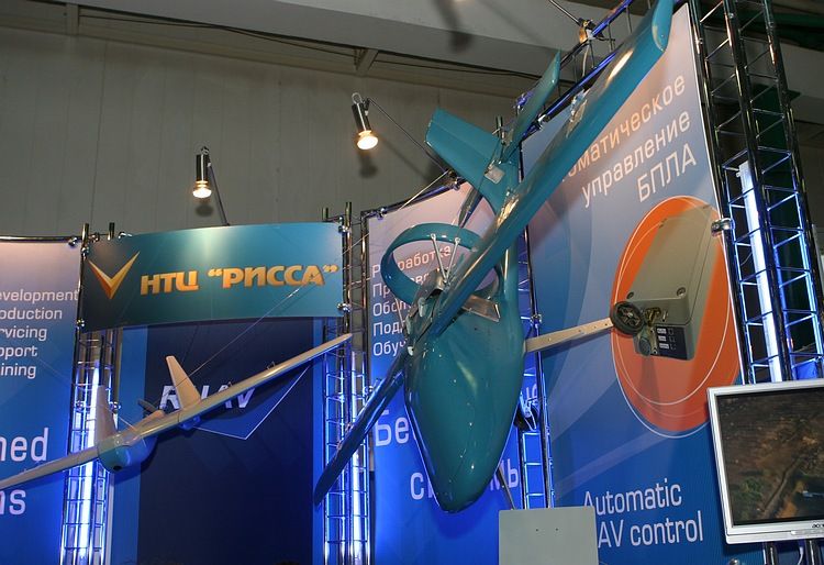

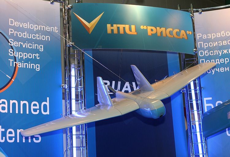

НТЦ "Рисса" - целый выводок "авиамоделей":
    75 КБ · Просмотры: 238
    88,7 КБ · Просмотры: 248
    77,5 КБ · Просмотры: 233

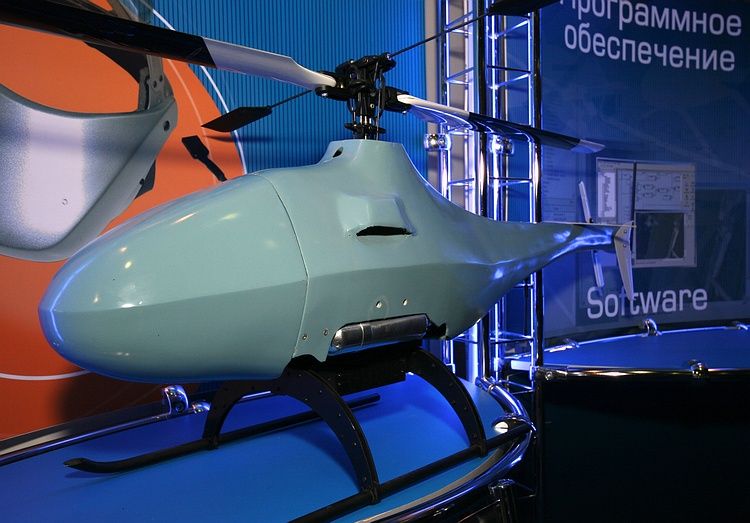

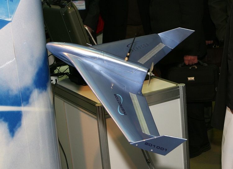

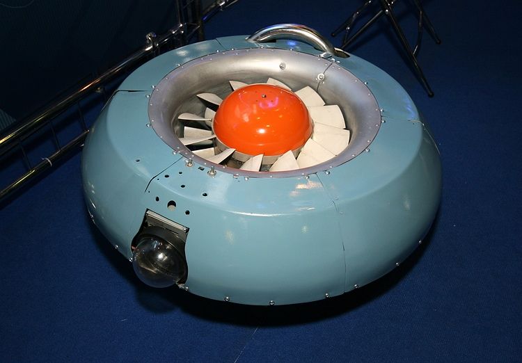

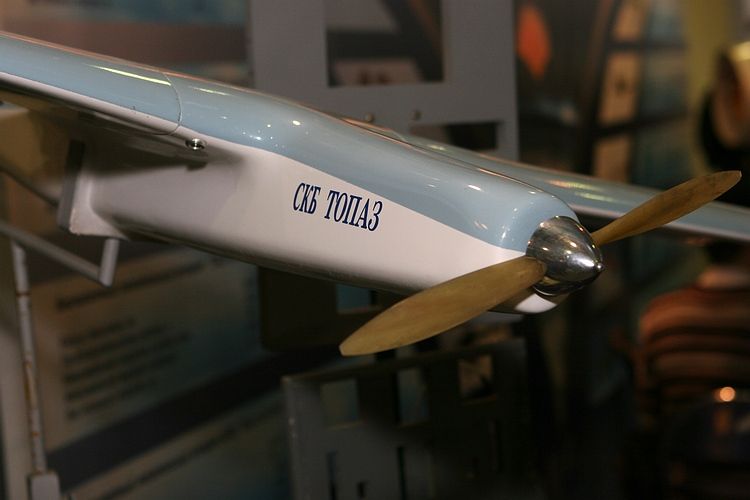

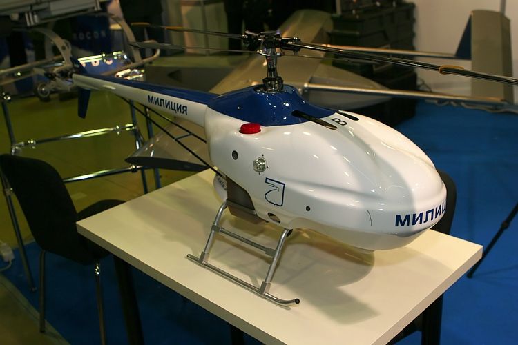

А также беспилотный вертолёт и летающая тарелка:
    63 КБ · Просмотры: 240
    45,8 КБ · Просмотры: 235

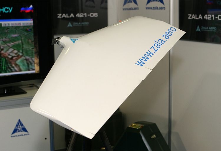

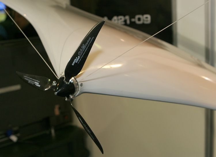

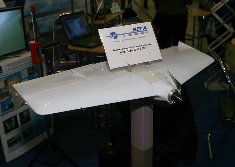

Мелкие беспилотнички от Zala Aero:
    42 КБ · Просмотры: 238
    32,4 КБ · Просмотры: 241
    29,9 КБ · Просмотры: 239

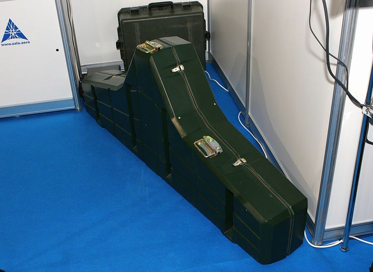

и ящик для их перевозки:
    53,9 КБ · Просмотры: 238

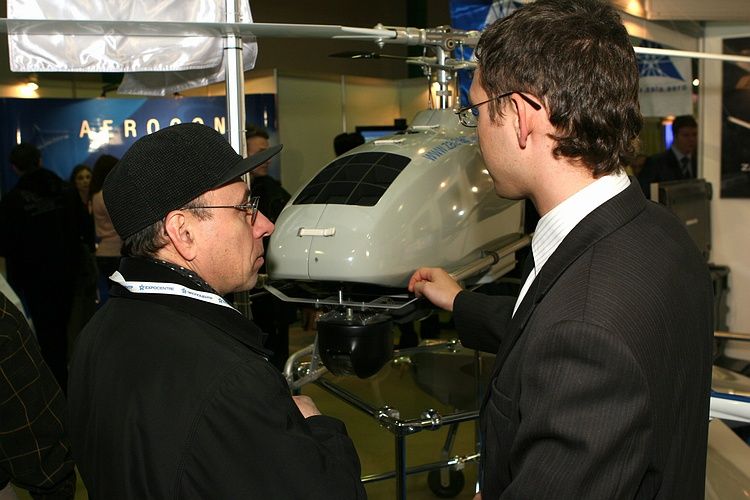

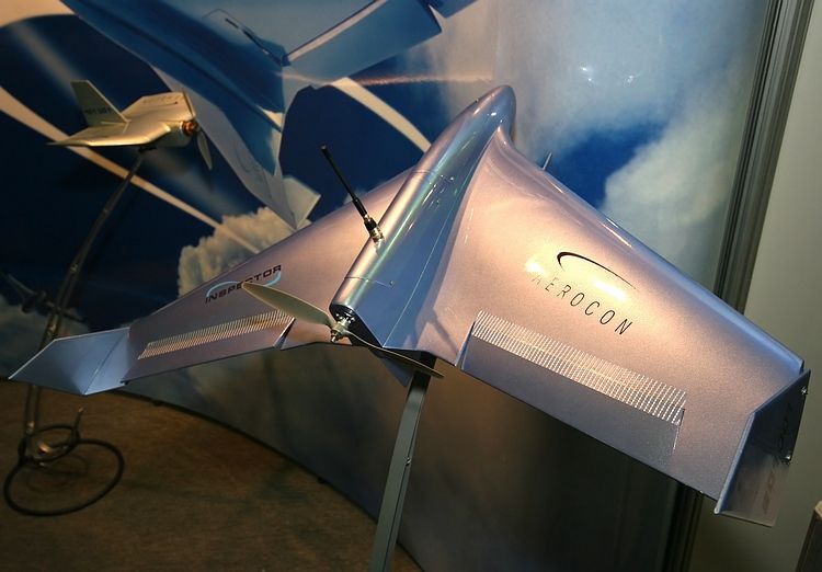

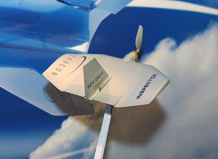

ещё немного микроБПЛА от Аэрокон
http://www.aerocon.ru/uav/
    50,2 КБ · Просмотры: 241
    36,6 КБ · Просмотры: 238
    49 КБ · Просмотры: 237

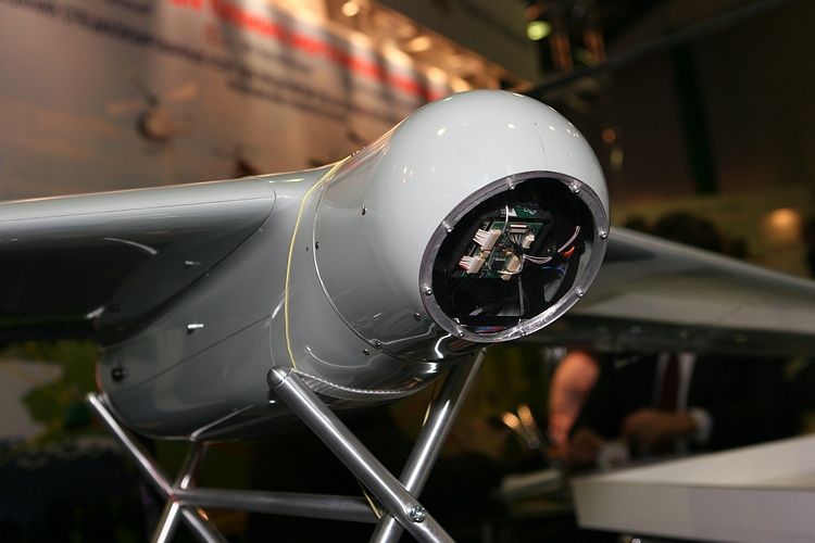

Честно говоря пройдясь по выставке осталось ощущение авиамодельного кружка  🙁. Серьезных фирм были единицы.
Вот гляжу я на подобные конструкции и плачу. Ну не уже ли нельзя было сделать подсечку и опустить обтекатель привода в одну плоскость с крылом и поставить винты в потай  :-[
Ребята (другие) берут дорогущую кевларо-угольную ткань и лепят сендвичное крыло. Нитей в раскладке слоев композита на кручение нет на обоих поверхностях сендвича (я внутрь через лючок заглянул и на просвет посмотрел  😉). Нити уложены волнами и весь кайф, кроме чуть более легкого веса, в этой конструкции пропадает. Ну хот бы окрасили.
ЗЫ. Можно было бы из стекла сделать.
Вообще есть мнение эта тема для отжатия денег на программы через лобби и тд, а в таком случае основные специалисты там финансисты и экономисты, если и привлекут кого из спецов профильных, после отожмут подальше. Кстати как везде сейчас связанное с военными заказами
Я дурею с вашей некомпетентности, ребята. Обфотографировали, по большому счету, весь хлам со времен СССР пришедший, новых серьезных вещей практически не заметили.
Читайте информагенства, там все написано.
Посещайте все выставки по БПЛА, будете видеть подводные течения и понимать отличие модели от БПЛА, а не судить на уровне начальной школы.
В "информагенствах" можно понаписать всё что угодно. Но пока товара живьём нет, у ребят складывается определённое мнение. Лично моё мнение: все эти леталки вторичны, а главного компанента этих систем - электронных мозгов у нас нет. Глонаса нет, оптики нет, "Лендровера" тоже нет ;D
Ребята (другие) берут дорогущую кевларо-угольную ткань и лепят сендвичное крыло. Нитей в раскладке слоев композита на кручение нет на обоих поверхностях сендвича (я внутрь через лючок заглянул и на просвет посмотрел). Нити уложены волнами и весь кайф, кроме чуть более легкого веса, в этой конструкции пропадает. Ну хот бы окрасили.
Гы-гы. Дима, можно сделать и из стекла и из пены, но масса увеличится раза в 3!!! Считай сам:  карбон/кевлар 67 гр/м[sup]2[/sup], соты 3 мм сплотность 29 гр/м[sup]3[/sup]
Чем заменишь? Стекло потребуется минимум в 2, а то и 3 раза более тяжелое, при прочих равных. Пена менее жесткая, значит придется увеличить толщину, а плотность уже за 35. И плюс, сколько смолы впитается в пену? Т.ч. насчет чуть меньшего веса - это ты погорячился.  🙂.
Теперь о направлении волокон. Когда у тебя конструкция расчитата на воздушные нагрузки, то есть и материал, воспринимающие эти нагрузки. А теперь пересчитай свой "Интрудер" на катапультный старт с перегрузкой 20 и штатную посадку на паршутной спасситеме. Сделай конструкцию крыла, все это выдерживающее, а потом задай себе вопрос, а нафига там вообще нужно еще что то организовывать, что бы держать кручение от воздушной нагрузки  ;D
Поверь мне гнется фюз, вал мотора, трещат стеклянные обтекатели...крылья теперь живут очень долго!
Да, некомпетентность, конечно, есть, но дуреть с этого не стоит.

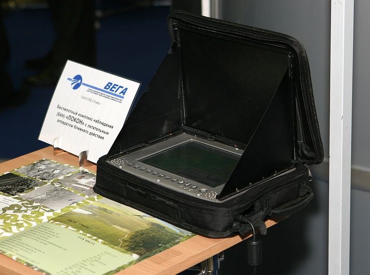

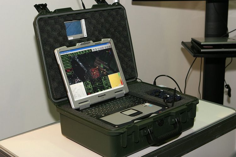

Беспилотный комплекс наблюдения "Локон"
    32,4 КБ · Просмотры: 231
    60,5 КБ · Просмотры: 264

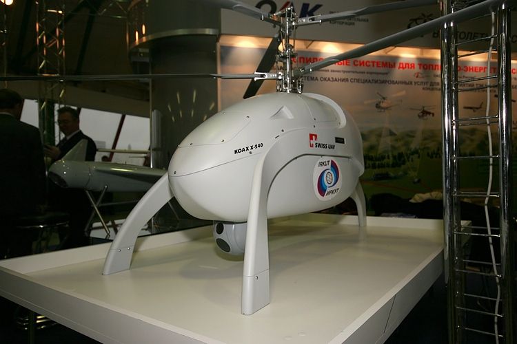

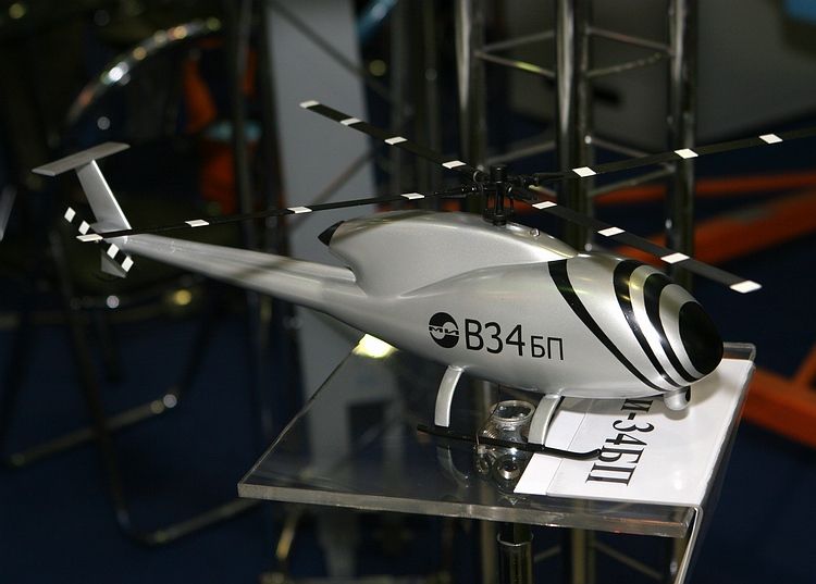

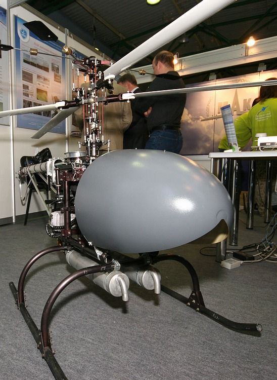

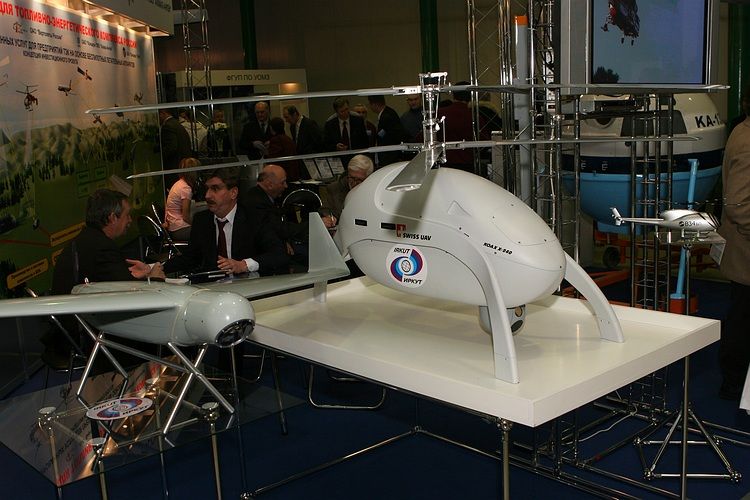

На стенде "Иркута", - беспилотный самолёт, вертолёт KOAX X-240 и модель беспилотного вертолёта на базе Ми-34:
    72,8 КБ · Просмотры: 238
    50,5 КБ · Просмотры: 228
    46 КБ · Просмотры: 232

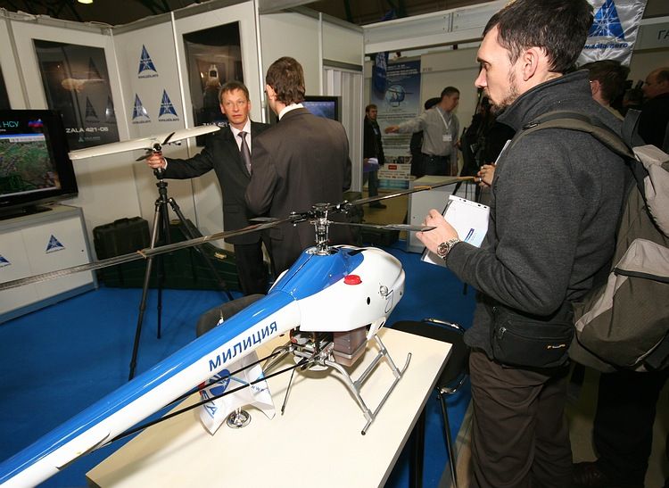

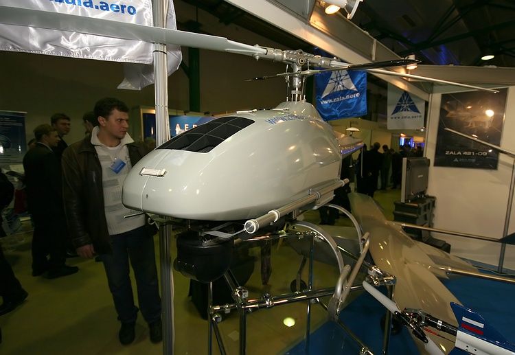

беспилотныt вертолётs ZALA 421-05H и -06
    48,4 КБ · Просмотры: 237
    64,1 КБ · Просмотры: 225
Кому интересно, - сайт производитела www.zala.aero

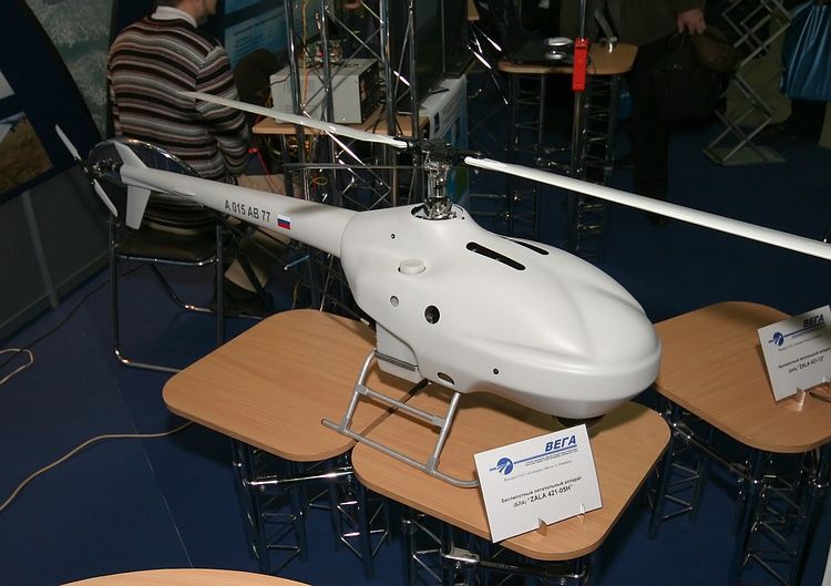

Вертолет ZALA 421-02
    63,5 КБ · Просмотры: 227
    43,5 КБ · Просмотры: 227
    39 КБ · Просмотры: 220

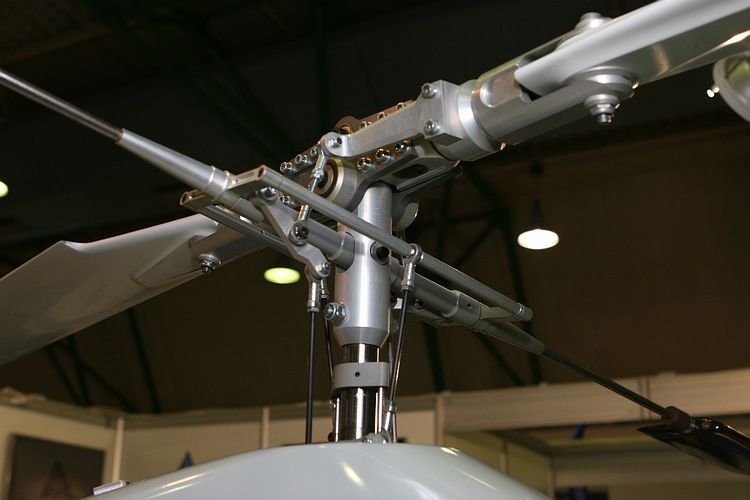

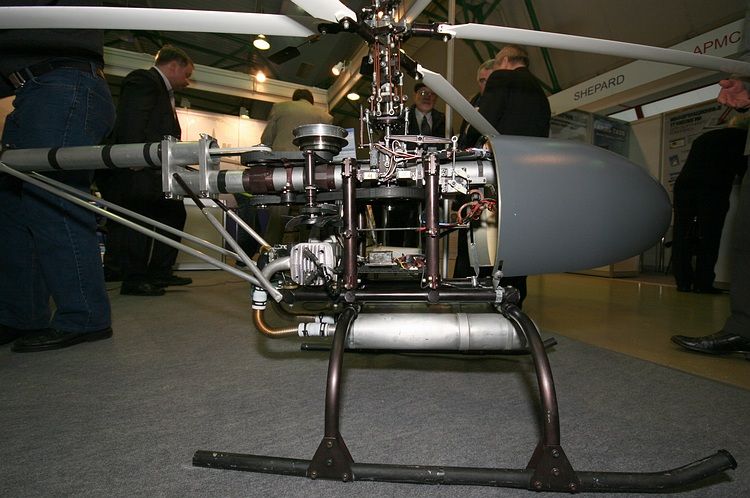

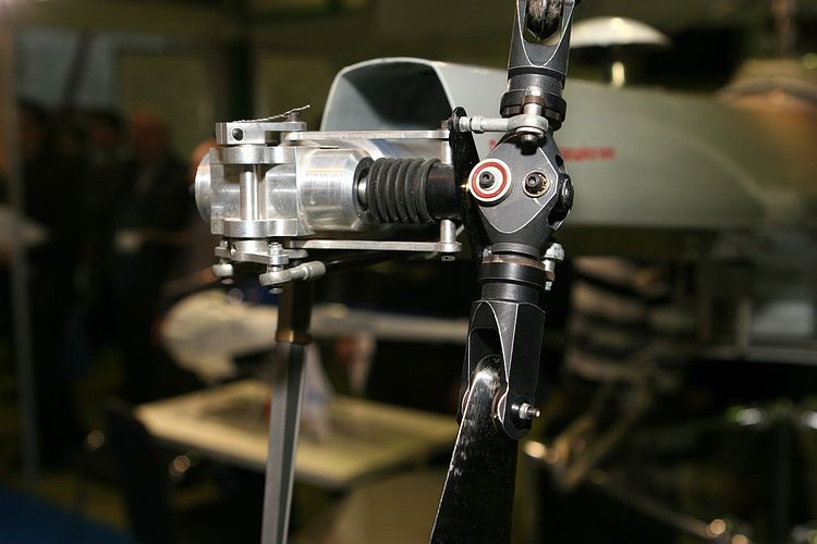

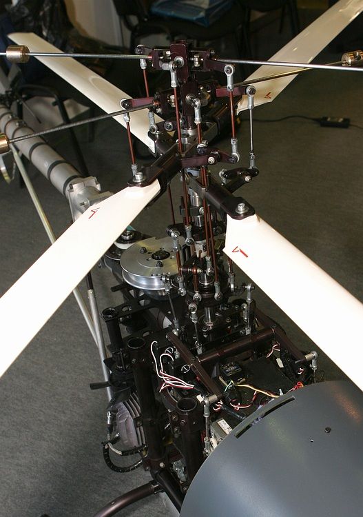

Вертолет Ворон-700, КБ 602 "Искатель" МАИ
и его навороченный автомат перекоса:
    81,1 КБ · Просмотры: 226
    71,9 КБ · Просмотры: 228
    70,6 КБ · Просмотры: 226

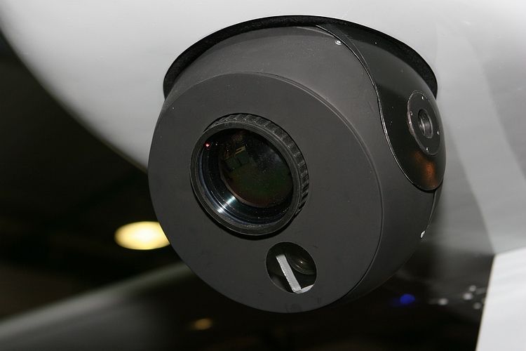

мозги роботов:
    56 КБ · Просмотры: 248
    54,4 КБ · Просмотры: 256

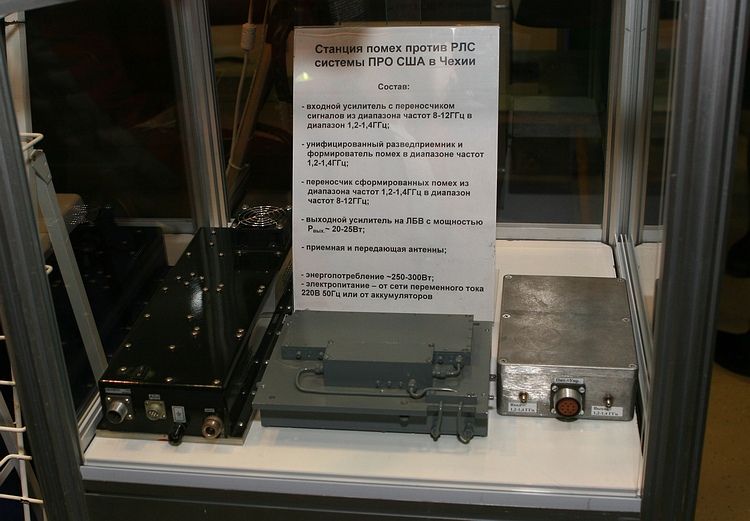

Несколько удивило на выставке точное позиционирование назначения изделий с учётом политической ситуации в мире!
    59,3 КБ · Просмотры: 261
    40 КБ · Просмотры: 260
