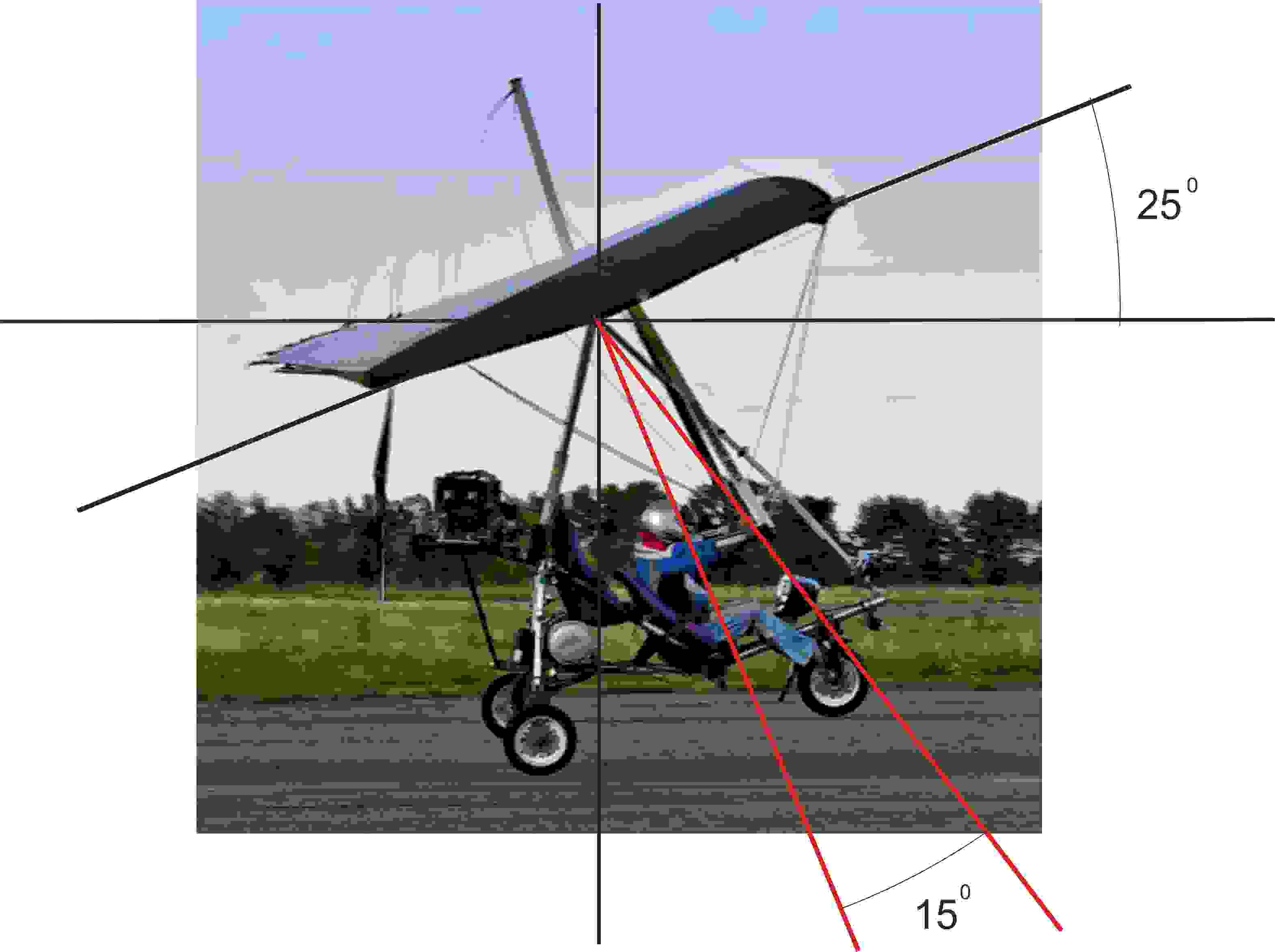

Меня заинтересовала фотография в посте №26. Видим, что пилот может повернуть крыло по тангажу на угол 15 град.
Тангаж крыла останется положителен - примерно 10 градусов. Вопрос: почему на разбеге при взятии на себя трапеции она не вырывается из рук пилота?
Стоящее на трапеции на земле крыло при сильном ветре должно испытывать кабрирующий момент, который исчезает только при отрицательном тангаже примерно в 30 град.
После отрыва имеем усилия как в полете.
До отрыва...
Скорость потока и загрузка крыла на разбеге для создания нужных моментов не достаточна. Крыло дельталета полужесткое и приобретает свою полетную форму только при обтекании с нужной скоростью и при этом с не меньшим определенного положительным углом атаки (то есть несет вес не меньше такого-то). Пока крыло не приняло полетную форму пикирующие и кабрирующие моменты могут быть совершенно другими.
Против явного криминала за пределами рабочего диапазона углов атаки и скоростей работают антипики(стараются как могут). Но антипики не могут создать такие же зависимости момента по тангажу от угла атаки какие имеет крыло при рабочих режимах.

Мы обсуждаем, почему у человека крыло на разбеге само не увеличивает угол атаки, и до конца разбега трапеция остаётся у груди пилота. Чтобы взлететь, трапецию нужно специально выпихивать. Я считаю, что это не нормально.
Не вижу криминала в отдаче трапеции на взлете. Честно говоря ни разу даже не пробовал оторвать аппарат в балансировочном положении. Боюсь полосы не хватит для этого.
Но на всех крыльях на каких я летал это М17,Х14, Х17, Profi, Атлет, Air creation на всех трапеция проявляла стремление уйти от груди на разбеге. Для взлета этого не достаточно но все же трапеция вперед уходила.
Если трапеция при разгоне вперед уходит но для взлета не хватает это нормально. У всех так.
НО.
Если человек говорит что трапеция при разгоне вообще вперед не уходит... Не знаю правильно ли это. Думаю нет.

И всё же я вернусь к своему рисунку №32. Из него видно, что даже с прижатой к груди трапецией тангаж крыла существенно положительный. В конце разбега крыло обязано поднять нос. В стояночном положении (все три колеса на земле) при полностью отданной трапеции крыло имеет угол атаки, соответствующий балансировочной скорости в полёте. Когда переднее колесо отрывается при взлёте, трапеция приближается к пилоту в соответствии с поворотом телеги относительно узла подвески.

Телега при движении по земле=автостенд при тестировании крыла на продольную устойчивость.
Тут видим, как минимум, "ложку" , причём, если верить разбору рисунка, в зоне  положительных углов атаки. Т.Е, сертификайию крыло не пройдёт.
Касаемо рисунка. Надо вычесть ещё "прокачку" телеги, это ещё градусов 10, плюс, мне кажется, пилот может ещё чуть ручку прибрать, так что угол поворота ещё больше. Плюс нарисованная вдоль КОНСОЛИ линия для отсчёта тангажа. Килевая выше винта, плюс ещё какой- никакой карман. А угол то осчитывать надо хотя-бы от корневой хорды. Так что операции с углами надо пересчитать.
Однако к ВЕРДИКТУ НЕДОСТАТОЧНАЯ ПРОДОЛЬНАЯ УСТЙЧИВОСТЬ сказанное про рисунок отношения не имеет.
Выход- работать с профилями, смотреть крутку. Но может и не помочь. В любом случае- к производителю. А TrikePilot может уточнить по требованиям к усилиям на ручке на автостенде.

Явная релейность характеристики продольного момента, когда он с резко отрицательного становится положительным (и наоборот) может быть связана с изменением формы крыла. Я уже писал о том, что отсасывание обшивки нижнего кармана может давать огромный пикирующий момент. В полете его не преодолеть. Это неизбежный кирдык. А то, что телега является автостендом это правильно. Я бы не рисковал летать, пока не разберусь.
