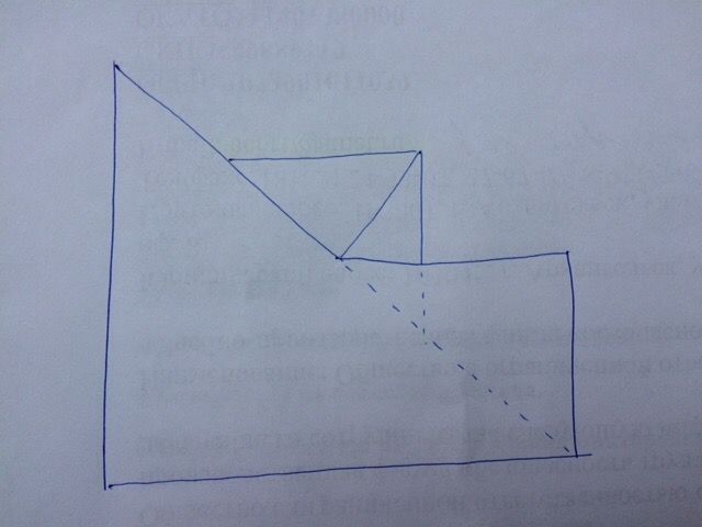

velko сказал(а):
Я нигде не говорил,что это поверхность третьго порядка .
Поверхность первого порядка это плоскость типа грань призмы.
Поверхность второго порядка это в частности цилиндрическая или коническая поверхность.
Поверхность третьего порядка это в частности поверхность сферы или эллиптического тела вращения.
Может это вообще пустотелый элипс внутри детали сквозной?
    25,7 КБ · Просмотры: 127

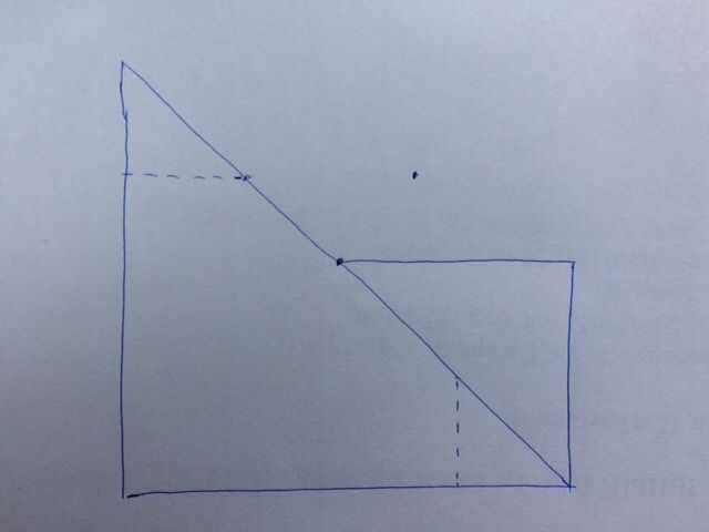

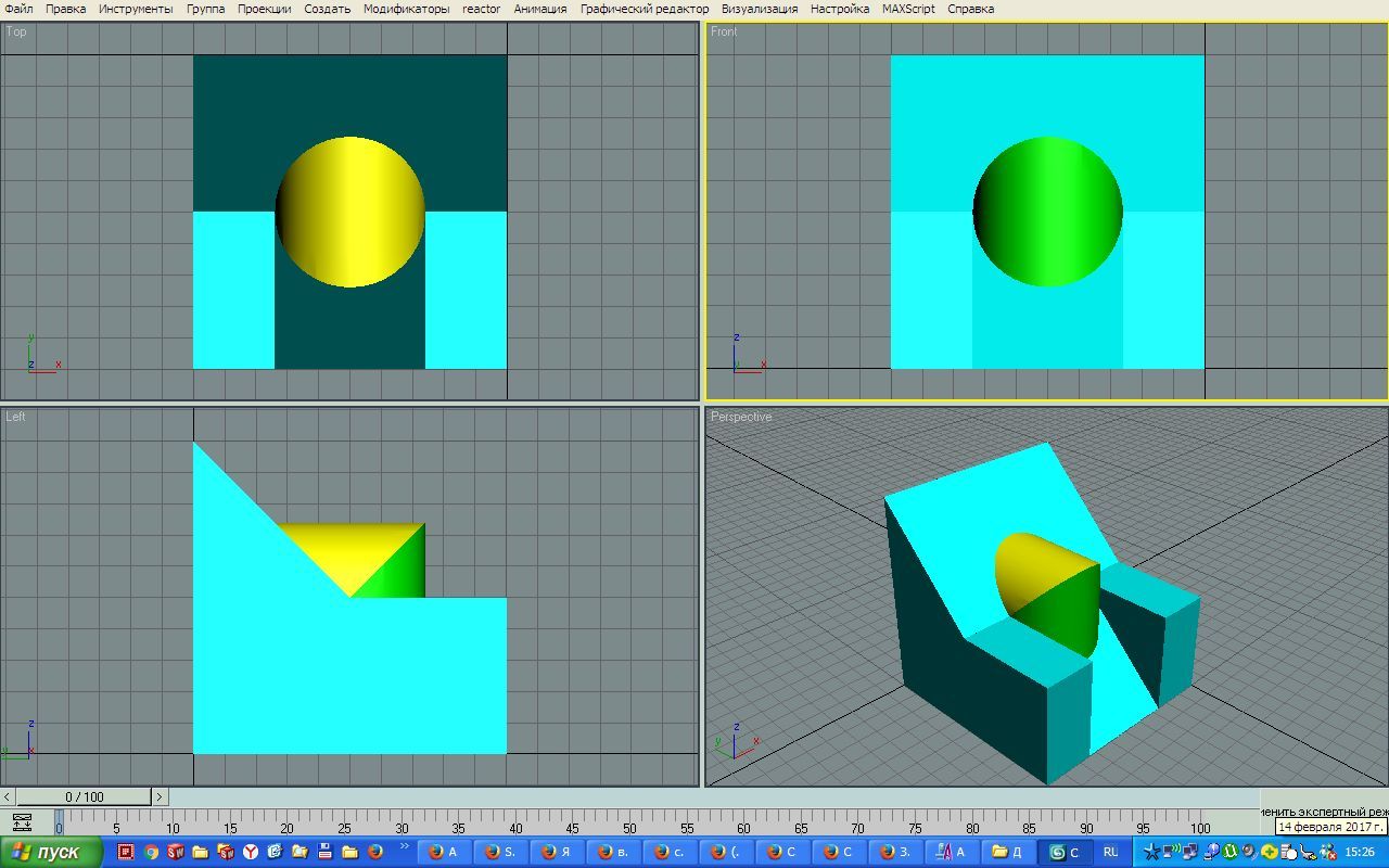

А я о чем говорю?
Так получается, что задача поставлена несколько некорректно. То есть не договорились о начальных условиях. Раз в "Черчении" придумано при необходимости использовать три вида, разрезы и сечения (именно для исключения бесконечности решений)-- то и надо их использовать. Но тогда "загадка" сразу становится неинтересной, скучной. И не "загадкой" вовсе.
Как только в детали появляется отверстие. то надо указать его, будь оно сквозное или нет.
Я не дал дополнительного сечения, значит отверстия нет .
