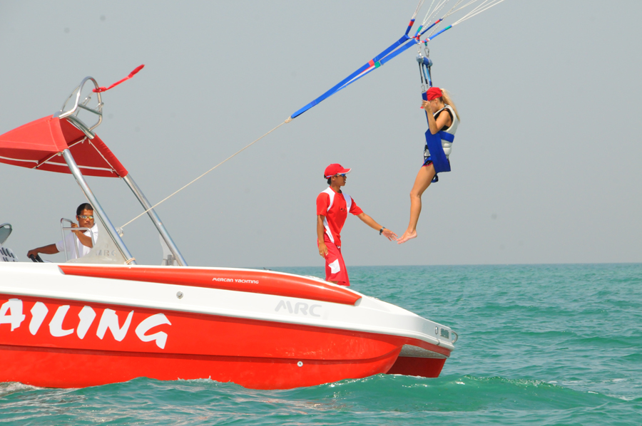

Такие решения существуют - старт летательного аппарата с катера, используя его как сбрасываемые поплавки, уже существуют довольно давно -  это парашютные катера, у которых на корме имеется площадка с которой при наборе скорости и, соответственно, наполнении парашюта, катающийся плавно отделяется от катера безо всяких рывков и травм и начинает буксируемый обзорный полет:
Парашютный катер FlyRide 32: http://gelendzhik.dorus.ru/auto/boats/parashyutnyy-kater-flyride-32_5762805.html
Парашютный катер FlyRide 32 является профессиональным буксировщиком аттракциона (парашюта).
Взлёт и посадка осуществляется с палубы(на палубу) катера.
Оборудован гидравлической лебедкой, стационарным бензиновым(дизельным)двигателем с поворотно-откидной колонкой.
Тех. характеристики:
Длина: 10м.
ширина: 3, 0м.
Вес(сухой): 2600кг.
Бензобак из н/ж стали: 300л.
Вместимость: 15 пассажиров + 2 члена экипажа.
Выбор цвета.
Двигатель: MerCruiser, Volvo Penta. Бензин/дизель(300-400л. с. ) - на выбор.
Гидравлическая лебёдка с укладчиком + фал 200-300 м., аудиоподготовка.
Выдаём все необходимые документы для постановки на учёт.
Парашютный катер FlyRide 32 сертифицирован французским бюро VERITAS.
Контакты: АР Крым
ООО «Судостроительное предприятие АМР-Октябрьское»
Цена: 2 800 000 рублей
Контактное лицо: Николай
Естественно, для автожира нужна стартовая площадка, как и сам катер, размерами поболее, да и оборудование стартовой площадки соответствующее (прежде всего автоматические захваты-фиксаторы для шасси, защита от ротора и т.п.), но в ГИМСе, по аналогии с парашютным катером, к таким особенностям должны отнестись с пониманием 🙂
