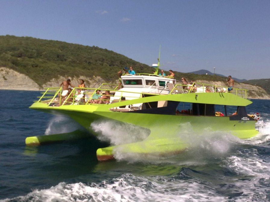

Парашютный катер для А.Ж. не подойдет. Взлететь допустим можно, но садиться будет сложно. Дело в том, что катер по принципу глиссирования при малейшей волне начнет колбасить как по стиральной доске. Для автожира нужна стабильная посадочная платформа. Малейший боковой толчек, может привести к сходу аппарата в сторону. А это уже предпосылка. Поэтому самым приемлемым считаю Волнопронизывающий катамаран. На нём волновое качение минимальное при равных геометрических пропорциях.

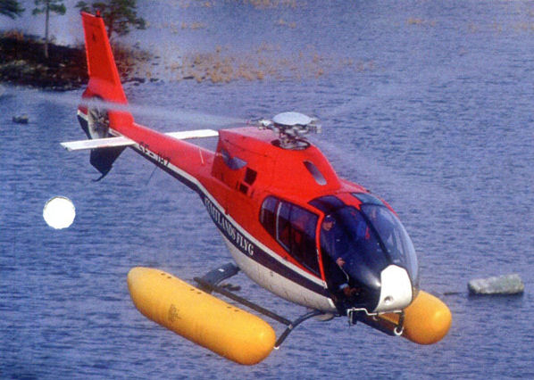

Вот для таких покатушек поплавки, как раз, и потребовались бы.
Ух, как раздухарился, обличитель! 🙂
Так точно, при отказе двигателя при посадке или на взлёте исход отказа у автожира с поплавками будет лучше, чем у автожира, совершающего взлёт-посадку с движущегося плавсредства?

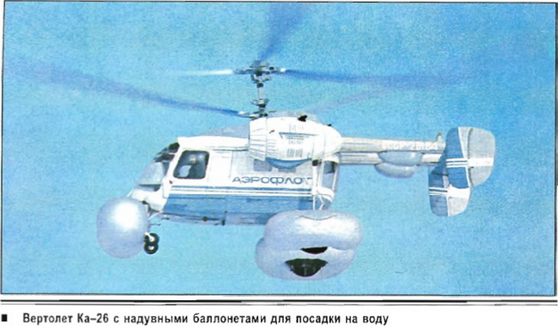

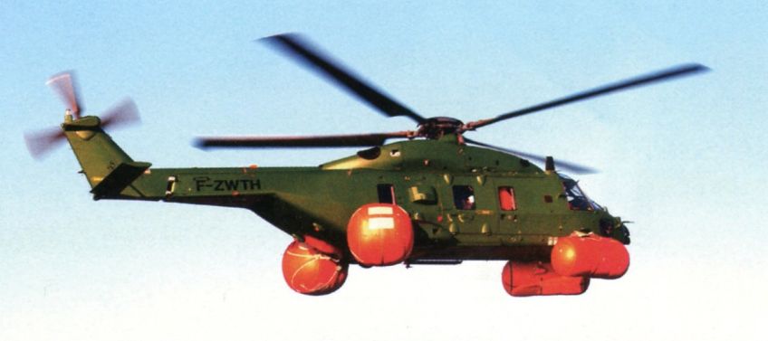

Тогда нужно применять известное издревле средство для вертолётов для аварийной посадки на воду - надувные, как подушки безопасности, баллонеты. И стоят не дорого и цепляются на шасси не сложно:
Баллонеты: http://tpsaero.ru/vertolety-i-ati/s-emnoe-oborudovanie/ballonety-detail
Для обеспечения приводнения и покидания вертолета экипажем после аварийного приводне­ния вертолет снабжен баллонетами.
Аварийные баллонеты - съемное оборудование, устанавливаемое на вертолет при полетах над водной поверхностью. Аварийные надувные баллонеты изготовлены из водонепрони­цаемой ткани

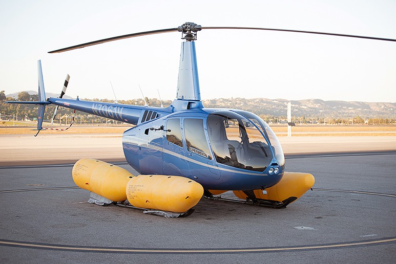

11.02.2014 DART сертифицировала систему экстренного приводнения для R66: http://www.helicopter.su/pressa/novosti/2014/02/11/dart_sertificzirovala_sistemu_ekstrennogo_privodneniya_dlya_r66/
Вертолёт Robinson R66 теперь не боится приводнения: http://test.withengine.com/news/robinson-r66-ne-boitsya-privodneniya-3962/
Канадская компания DART Aerospase разработала и сертифицировала систему аварийного приводнения для вертолёта Robinson R66 и является на данный момент единственной сертифицированной системой аварийного приводнения этой машины.
