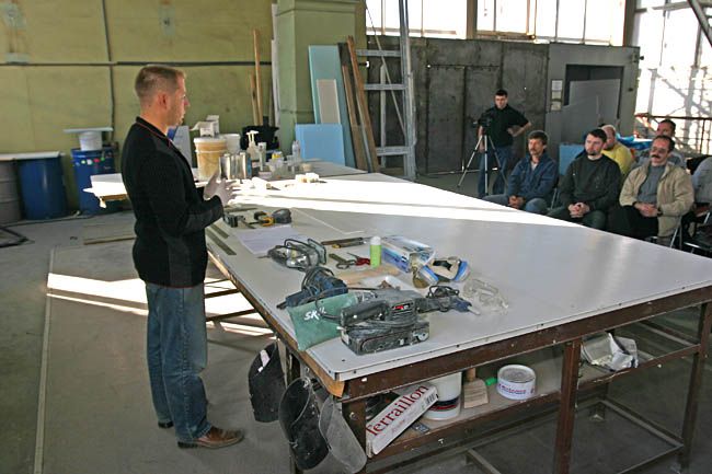

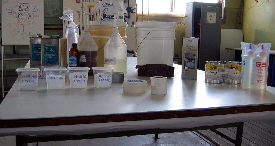

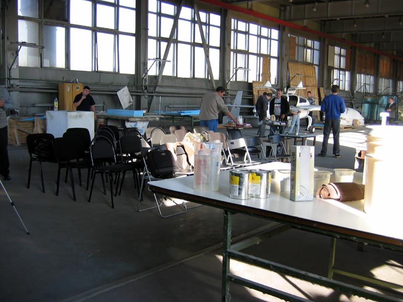

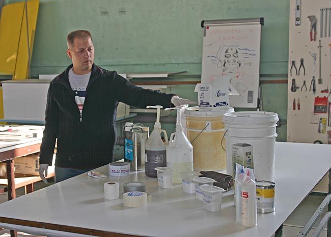

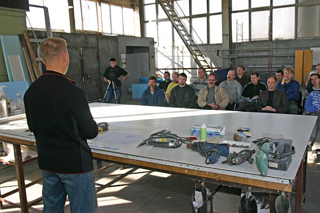

перед началом, ожидаем прихода участников
чай кофе плюшки,

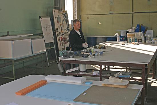

огромное светлое помещение и что особенно приятно не заваленое хламом, который лезет под ноги, большие столы для раскроя (разделки) материалов и работы, не очень тепло было (18гр.), но есть тепловые пушки помогающие в работе.
Весь инструмент и материалы на своих местах

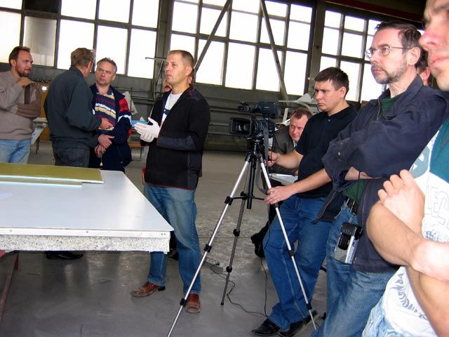

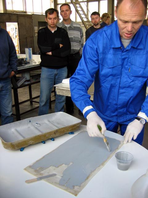

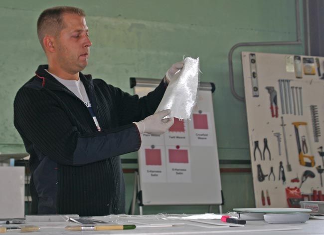

Слава, мастер золотые руки :))
В свое время он помог нам заклеить поврежденные (порывом ветра сдуло чехлы с крыльев и вырвало неудачно установленные дренажные трубки) баки на Аи-10
Сейчас он демонстрирует работу с "джефкой" композит наносящийся внутри топливного бака на примере расходного бачка для Velocity.
Джефка наносится на внутринную полость половинки бака и на его крышку потом эти детали состыковываются, чтоб небыло непокрытых поверхностей ...

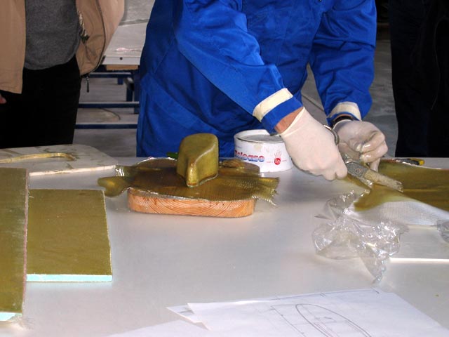

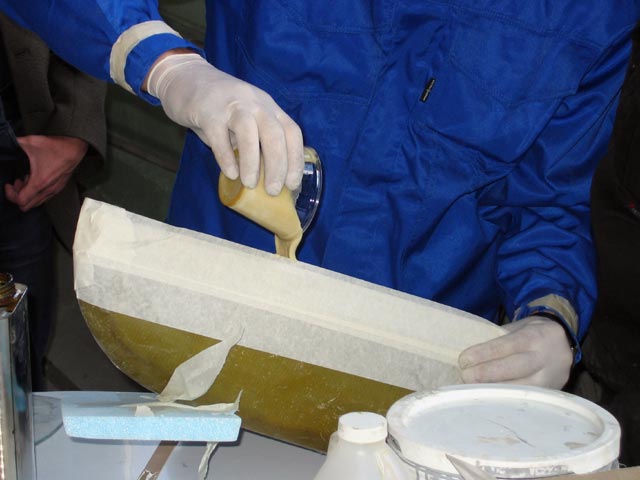

заполнение полой детали (законцовка канарда)
вспенивающимся полимером по-типу строительной пены, но изначально технологичнее, т.к. в форму заливается в жидком виде и после этого она начинает вспениваться, т.е. нет внутри воздушных полостей

изготовление детали выпуклой/вогнутой формы (полость воздухозаборника) на пуансоне с применением двунаправленой ткани BiD в 2 слоя, позволяющей придавать изделию сложные формы
