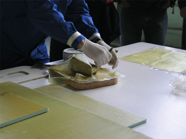

workshop - открытый мастер-класс по композитам
ткань прикатывается кисточкой
    32,8 КБ · Просмотры: 165

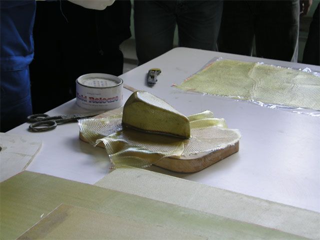

слой ткани уложен без единого подреза!

Хотел отметить один момент. При размазюкивании смолы и формовке использовались ПВХ шпатели и кисти. От шпетелей засохший клей отчищается, кисточки выбрасываютя.
В свое время попробовал резиновый шпатель и с феном прекрасно разгонялась Эд-20.
А вот современная смола изюмительно  :)укладывается без фена. Вчера получил удовольствие от процесса. Резиновый шпатель оказался удобнее и универсальнее кисти :D!!!
И еще одно достоинство - шпатель выгоняет лишнюю смолу и с верху и с низу. После кисти много бесполезного  клея.
А после полимеризации, смола зачишается на шкурном круге сместе с резиной и можно десятки раз использовать один и тот же инструмент. Толщина позволяет.
