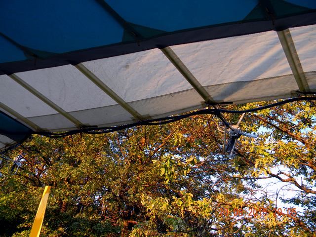

В прошлом году летал на Атоме с аппаратурой И.Галаса, кронштейны как у guryan18 на фото, только шланги пустил по верхней кромке, так мне показалось правильнее и удобнее их крепить
шланги прикрепленные поверх задней кромки создают видимо  небольшой антипикирующий эффект что только на пользу..
Скорее всего Вы правы друзья. Просто когда начал летать с аппарптурой Галаса, крепление мне показали ребята которые до меня летали на этой машинке. В этом году будет новое крылышко, тоже АТОМ, попробую пустить шланги сверху. Пробовали внутри крыла, оказалось слишком геморойно присборке и разборке крыла...
Попробовал я пустить шланги сверху крыла... И, ребята, не советую    Вам этого делать. Крыло стало неузнаваемым, неустойчиво по курсу, рыскает по малейшему поводу и даже без повода. Проверил на 3-х разных крыльях, эффект тот же. Полёт временами превращается в борьбу за жизнь. Бросил шланги, как раньше, то есть снизу, крыло сразу стало послушным и родным. Видимо, поток на задней кромке крыла из-за шлангов брошенных сверху перестаёт быть ламинарным и крыло теряет устойчивость... Не влезая в дебри теорий, повторю ещё раз, проверено на практике. :~)

Летаю четыре сезона на "АТОМе", шланги поставил сразу сверху по задней кромке. Ни рысканий, ни тебе неустойчивости какой-то не заметил. А тем более "борьбы за жизнь"! Часто приходится перелетать днём, в жесткую погоду, и это (понятно) не снимая шлангов с вертушками. Крылу три года, четвёртый.
Не вступая в палемику (Боженька упаси...), просто скажу как было. В прошлом сезоне приехал ко мне напарник, Руслан. Пилот молодой, но опытный. Привезли ему аппарат, МД - 50, с крылом " Атолл", (тот же атом, только производитель другой)... У меня шланги стояли снизу. Когда собирали его аппарат, бросили сверху. После облета, Руслан сказал, что пусть пьяный ёжик на нем летает... Я не понял до этого аппарат олётывал я и претензий не было, правда летал без химии. Попробовал сам и не узнал крыла. Добавили малость V, но это практически ничего не дало. Долго соображали в чём дело. Потом пустили шланги снизу, стало всё норм. Из любопытства попробовал на своём крыле. Эффект тот же самый, правда может чуть меньше выражен. (У меня классический Русаковский Атом). В середине сезона, мне пришлось сменить крыло. (Сразу скажу, к "Атому" нет никаких притензий). На другом крыле попробовали ещё раз, эффект, тот же самый...
