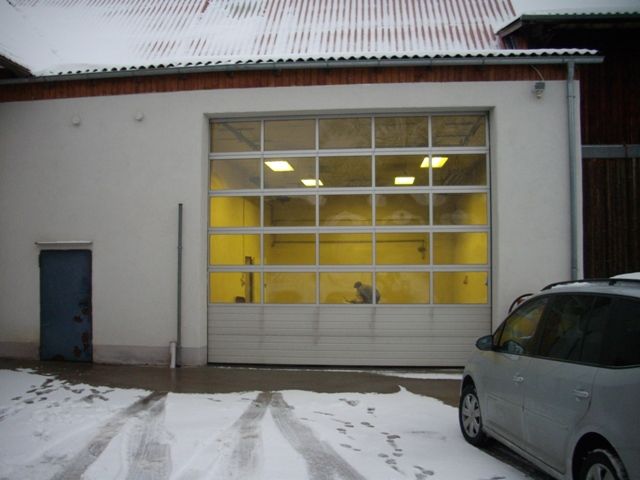

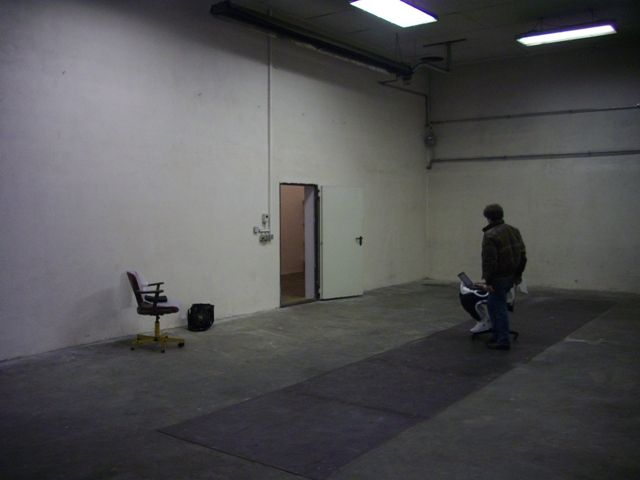

У меня мастерская отапливается с помощью сжиженного газа и инфракрасных потолочных обогревателей.
Штука классная, прогревает не воздух, а поверхности, т.е. работает как солнце -- воздух холодный, а вокруг все, в том числе и ты сам, теплое. :)
Особенно хорошо, если здоровые ворота (У меня одна стена это целиком ворота)
Напылишь, в помещении, ворота открыл, пыль с теплым воздухом улетела, а через 10 мин опять тепло (хотя воздух холодный)

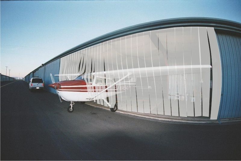

Как вам идея использовать так называемые Полосовые ПВХ завесы?
На одном из сайтов написано:
"Теплосберегающие полосовые ПВХ завесы представляют собой набор гибких лент, которые внахлест плотно прилегают друг к другу. ПВХ завеса крепится в верхней части дверного проема и легко отклоняется в сторону, не мешая движению техники и людей. Продукция из пвх – завес сокращает расходы на обогрев... Полосовые завесы незаменимы в зимних условиях для складских ворот."
Я не художник, но для представления попытался изобразить эти самые завесы на ангаре.
Думаю такие нехитрые шторы хорошо сохранят тепло при выкатывании ВС, что решит проблему повторного нагревания помещения и снизят расходы.
Что скажете?
Дмитрий Шаповалов (Velocity)
Хвост в самолете лишняя деталь!
Я использовал такие шторы на заводе. Отстой полный. Во первых, во время сильного ветра они изуродуют ПВД и все, что торчит. Во вторых, этот ангар не закрывается на ключ. В третьих, при эксплуатации они царапаются и пачкаются и вид у них ужасный получается. В четвертых, они не такие легкие, как кажется. Придется сильно толкать самолет, чтобы через них проехать. Короче, не связывайтесь. И в заключение, они болтаются на ветру и практически не закрывают проход от ветра, поэтому сберегают они тепло довольно условно. Все выдувает как через открытую дверь моментально.
