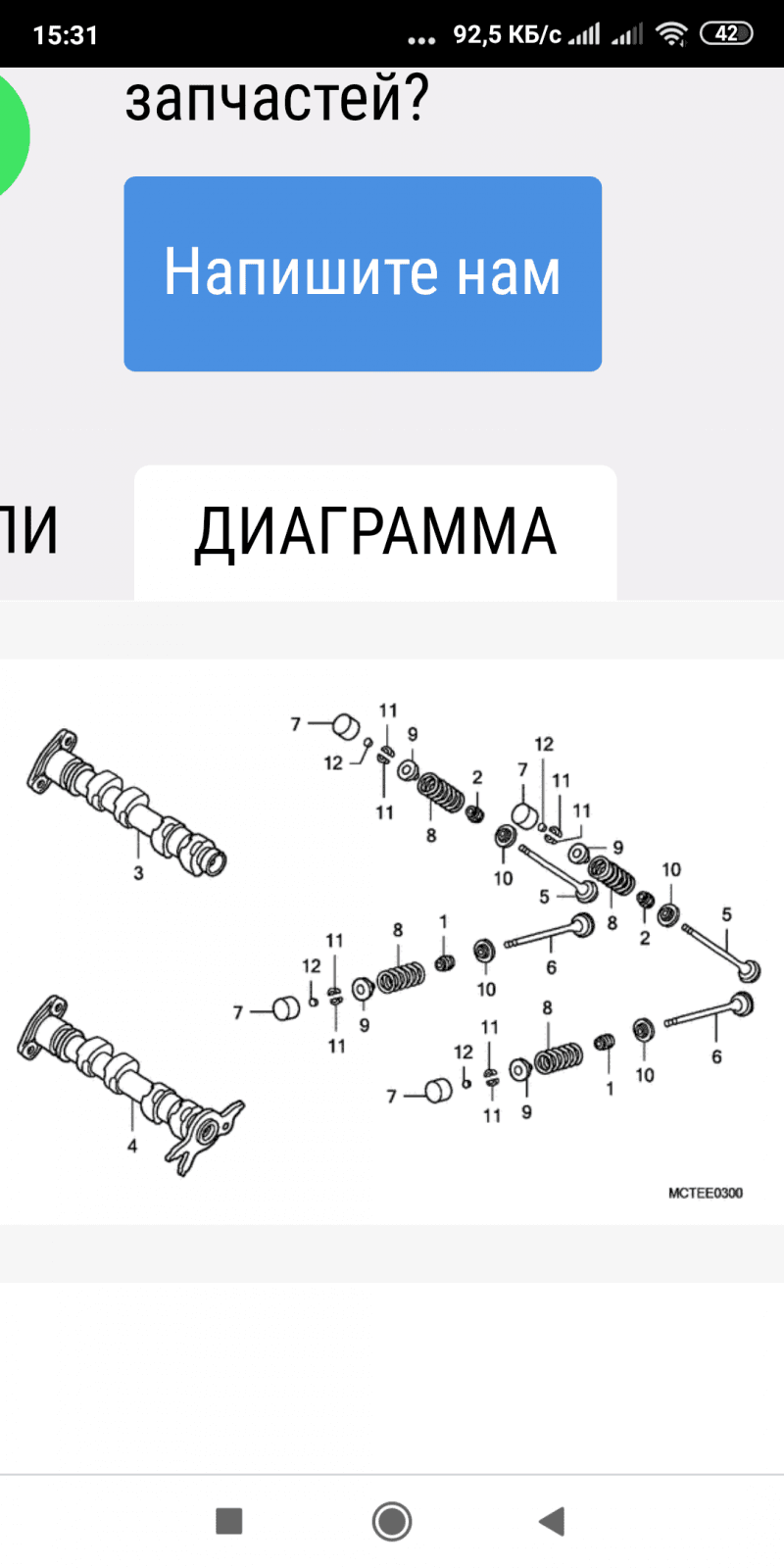

Ничего не расписано.кроме как "кто во что горазд".

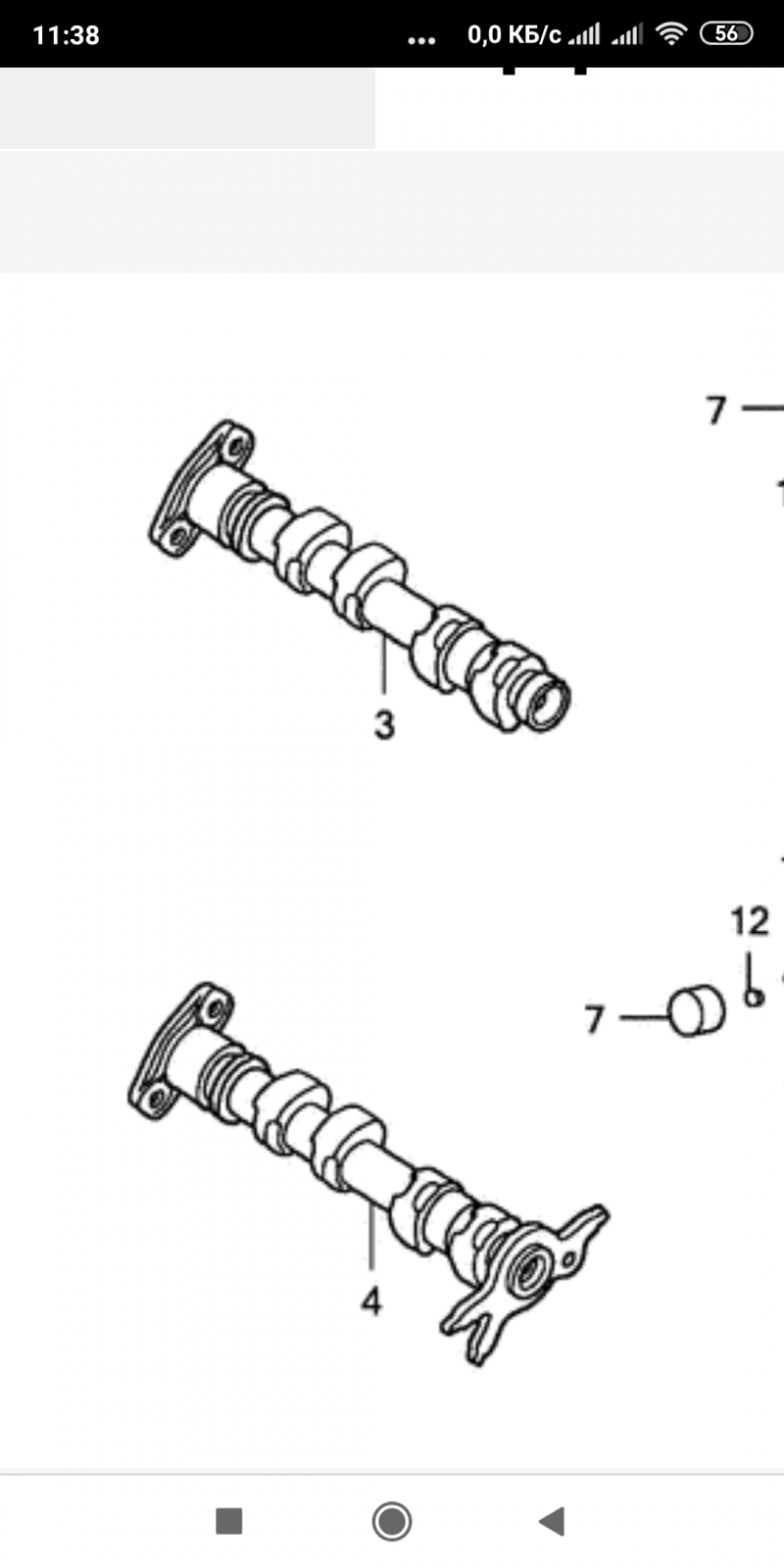

Вы вот почему отказались ставить два карба?Понятно что с одним уходишь от синхронизации.хотя и в ней нет ничего сложного-есть 4-х цилиндровые мотомоторы с карбом на каждый цилиндр.Питбург .наверняка .не самый лучший вариант.ставится на автодвигателя обьемом в 2 раза больше этой хонды.Мне интересно .почему нельзя поставить один карб на 32(
Диаметр дроссельной заслонки, мм - 32
.Такт впуска проходит в обоих цилиндрах не одновременно.поэтому задушить двиг одним карбом не получится.Максим.если вы можете обосновать свой выбор только тем что у вас уже был питбург-не отвечайте мне.А то .чувствую.получится как один деятель по другому мотору на мой вопрос ответил-ты купи двигатель и сам попробуй
С уважением

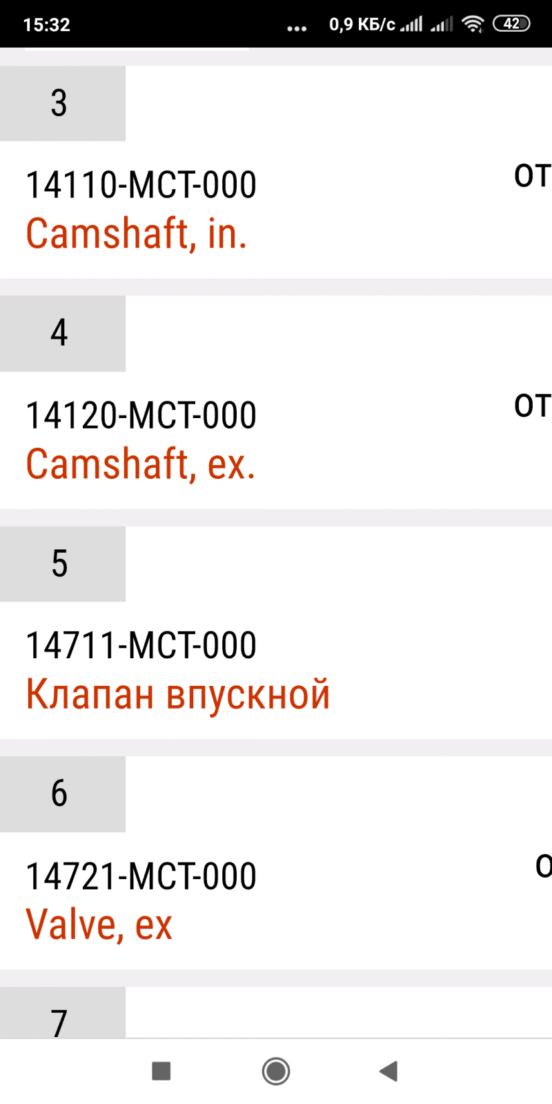

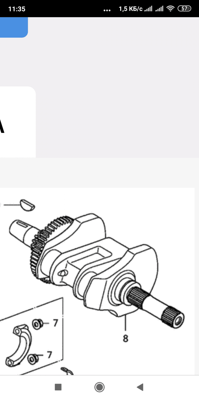

Как раз одновременно, вот его коленвал и распредвалы, посмотрите на них внимательно. Сам был удивлен, практически это почти одноцилиндровый двигатель.
ВитяN(vjeek)
Я люблю вертолеты
Сибирь
Про такты я и так давно знаю.
Посмотрим на распредвалы-один впускной.другой выпускной.кулачки одного цилиндра развернуты относительно кулачков второго на 180 тр.Обороты распредвала вдвое меньше оборотов коленвала-следовательно 180 гр распредвала-это ОДИН ПОЛНЫЙ ОБОРОТ КОЛЕНВАЛА
Изучайте матчасть.внимательный вы наш
ВитяN(vjeek)
Я люблю вертолеты
Сибирь
Если бы это был " это почти одноцилиндровый двигатель. " кулачки обоих цилиндров на обоих распредвалах были бы в одном положении-так понятнее?
Так они и так в одном положении, на рисунке верхний впускной, нижний выпускной рампредвал... Да пёс с ним, мне все равно, пусть будет по вашему, тем более мне на нем не летать.

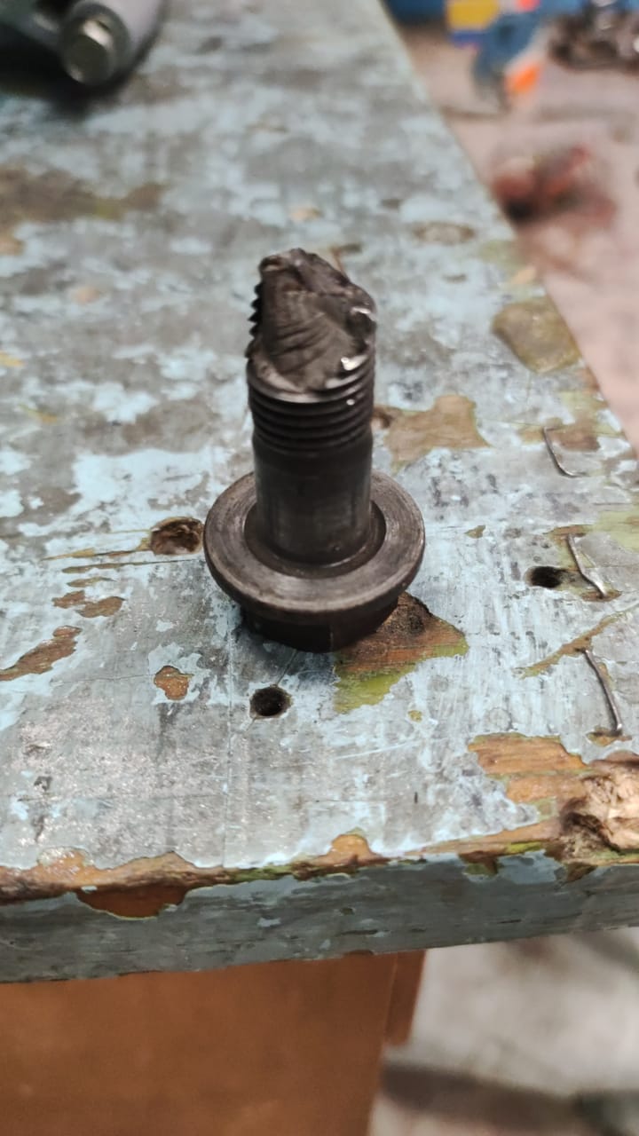

В воскресенье был отказ, опишу, кому-нибудь может понадобиться эта информация.
Произошёл обрыв болта, который заворачивается в коленвал и служит креплению ведущего шкива.
Проявилось это в полёте небольшим "вздрагиванием" мотора, как будто пару циклов свечки не отработали.
Поскольку летел в это время над (Рыбинским) водохранилищем, то через секунду уже сбросил газ, снижение, разворот к ветру и посадка на лёд. Поликлиновой ремень редуктора перескочил вперёд на две канавки. Внутри капота лежал обломок болта и прижимная шайба.
Шкив "отъехал" вперёд миллиметров на 3-5. Шкив от руки встал на место, ремень проворотом винта тоже встал на место. Мотор опробовал - шкив держался на месте за счёт широкого ремня (16 канавок) Принял решение рулить своим ходом на лыжах до берега. Метров через пятьсот остановился, выключил мотор, осмотрел - редуктор работал нормально без болта. Плавно, не выводя мотор на максимал, на оборотах 4800-4900 взлетел и на высоте 2-3м полетел к берегу на скорости около 90-95км/ч. Не углядел за оборотами, которые плавненько выросли вместе со скоростью и на оборотах 5300 мотор снова "вздрогнул". Убрал газ и посадил с-т. Ремень снова перескочил на две канавки. Поставил на место и снова полетел, теперь уже после отрыва снизил обороты до 4400-4500; на этих оборотах самолёт спокойно держал 95км/час. Обычно я летаю на 5200-5400 ни скорости 120-125.
Повезло многократно. Отказ был над морем и я не раздумывая убрал газ, иначе редуктор мог развалиться. Мотор остался частично работоспособным и не пришлось десять км тащить самолёт до берега. А ещё друзья были рядом и мы закатив самолёт в яхтклуб, пришвартовали и зачехлили его там, улетели и прилетели домой до темноты.
Во вторник я приехал в яхтклуб с кучей инструментов, но обошёлся шуруповёртом. Засверлился и легко вывернул обломок болта. Завернул на фиксаторе резьбы новый болт, опробовал мотор, облетал самолёт и после осмотра улетел на базу, в этот раз оставив в Рыбинске авто. Через час сорок садился на своём аэродроме.
Теперь краткий анализ причин и возможности повтора.
Болт похоже был дефектным, но это не главное.
Затянут он был недостаточно даже, в том смысле, что по затяжке для таких болтов примерно в три раза больший момент затяжки рекомендуют. Держать при затяжке нечем больше, кроме ремня, вот до его проскальзывания я и затягивал. Проработал болт около 45 часов.
Теперь почему он оборвался.
Кроме нагрева, других причин не вижу. Мотор закапотирован, шкивы не обдуваются и температура шкивов вполне может достигать ста градусов.
Сделал простенький расчёт теплового расширения дюралевого шкива (на длине около 100мм). Это ровно в два раза больше чем стали. Всю эту разницу в расширении шкива пересчитал на напряжение растяжения 25мм длины участка свободного болта. Всеми остальными упругими деформациями (шкива, вала, резьбы и пр.) пренебрёг, они все на уменьшение напряжения болта.
Получилось около 20-25% от предела прочности для качественной стали. Если даже учесть, что реальное напряжение было чуть меньше, но ещё же в плюс напряжение от предварительного натяга (меньше 10%), то это очень много.
Подумаю, как лучше организовать охлаждение шкивов; отверстие в капоте для охлаждения надо сделать.
Болт закажу подлинней. Если перейти на болт у которого свободная (безрезьбовая) часть будет 40мм, то даже без охлаждения шкивов, напряжение от нагрева конструкции будет в два раза меньше. Можно ещё упругий элемент предусмотреть под шайбой. В общем надо думать.
Проблема совершенно не актуальна для паралётчиков и дельталётчиков эксплуатирующих этот мотор, у них он не капотирован.
Вот как-то так. И снова подтверждается простая истина, что любая доработка, а тем более авто-мото-конверсия проверяется длительными наработками и разными условиями эксплуатации.
