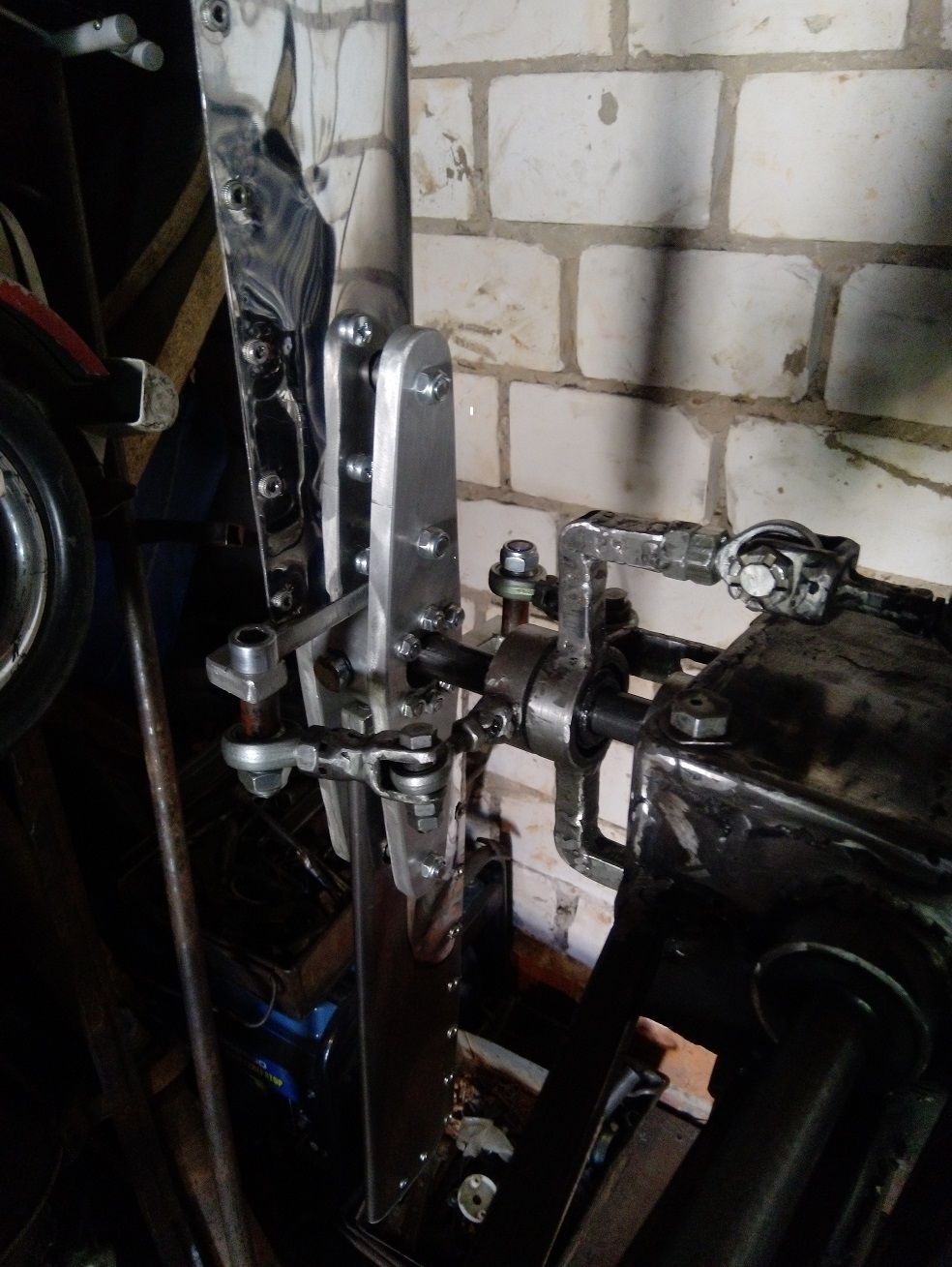

Ура наконец-то получилось собрать ХВ лопасти не отрывает испытал при 3000 об на ХВ только педали управления хв очень тугие стают при 2000 уже. Почему так и как с этим бороться?
Сначала разместите хотя бы фото, а потом будет комментарий. Тем более, что в штатной ситуации (при идеальной) балансировке отрывание лопастей просто не возможно!

Мда...Культурка производства......Как бы сказал легендарный киногерой тов. Гнездилов ..."тут и дебилу понятно, что работает настоящий проСВЕСТионал..." Это щютка такое, не примите всерьёз. Во-первых нагрузка на педали естественно должна возрастать, поскольку возрастает аэродинамическое сопротивление лопастей НВ при изменении их угла атаки(как в + так и в - ) Судя по этому конкретному фото, для начала, я бы уменьшил длину рычагов привода лопастей и, соответственно, увеличил длину рычагов привода управления. Лопасти что, проклёпанные, или это макет? Больно они кособокие. Надо почитать веточку по ссылке.
димрокот У Вас неправильно выведены поводки лопастей - в сторону задней кромки. Их размещают спереди по направлению вращения лопасти. Так называемая, кинематическая связь - компенсатор взмаха. Суть в том, чтобы при взмахе лопасти, она уменьшала угол атаки. Т.е. точка крепления поводка лопасти должна быть впереди линии горизонтального шарнира со стороны передней кромки лопасти. См. рис. На хвостовых винтах еще для этого разворачивают ось горизонтального шарнира градусов 30 относительно оси лопасти При варианте как на Вашем фото, при взмахе лопасти она увеличивает угол атаки, появляется неустойчивость и видимо резко увеличиваются усилия в управлении шагом.

Так у него пока в статическом режиме, считай нет боковой обдувки и соответственно нет взмаха?
Автор бы написал какой ход педалей и при этом диапазон углов установки

Даже без обдувки - одна лопасть уйдет вверх, сколько центробежка или упоры позволят, другая вниз. Будет "размыв" конуса и его будет видно хорошо.
Если на малых оборотах усилия нет, а при при больших появляется - значит аэродинамика лопастей дает сопротивление. Возможно ось осевого шарнира лопасти на ШС-ах не на 25% хорды расположена и большой шарнирный момент дает.
