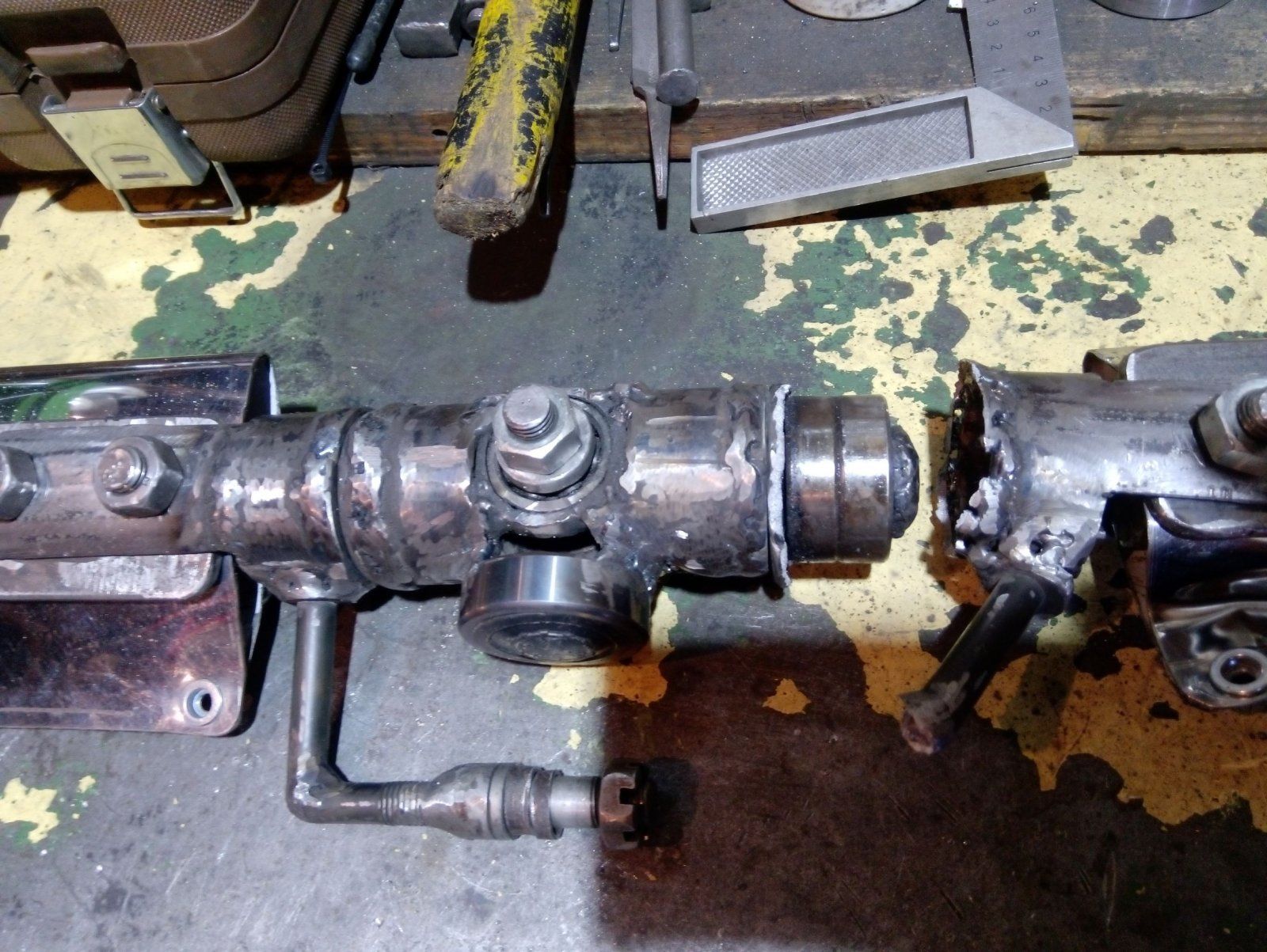

Хвостовой винт вертолета.
Не понятно что происходит с лопастями . При наборе оборотов ХВ 1500-1800 об отрывает лопасть и тяги отламывает лопасти отбалансированы .

А фото оторванной лопасти можете показать, а лучше видео хвостового винта. Из чего сделаны лопасти?
лопасти сделаны из нержавейки 0.5 мм внутри профильная труба с торца наконечник из дерева под грузики

Непонятно что отрывает -профильная труба разрывается по отвестиям крепления? Размеры профильной трубы? Толщины и отверстия? Какова центробежная сила или вес лопасти и размеры? Фото хвостового винта было бы актуально для обсуждения.

А дырки в том месте, где отрывает, насверлены?
Нет лопасть на подшипниках поворачивается вот с подшипников её отрывает
Лопасть поворачивается на подшипниках по углу установки вот с подшипников её и отрывает с мясом . Никаких вибраций нет бах и всё . Размер 100х420х20мм профиль 40х20х400

1. Сварка в таких нагруженных динамическими силами местах втулки хвостового винта на разрыв - категорически недопустима! Да и качество сварки - очень плохое. Посмотрите аналогичные конструкции - там везде цельно фрезерованные и точеные узлы.
2. Лопасть очень тяжелая и большая центробежная сила. Надо бы полегче.

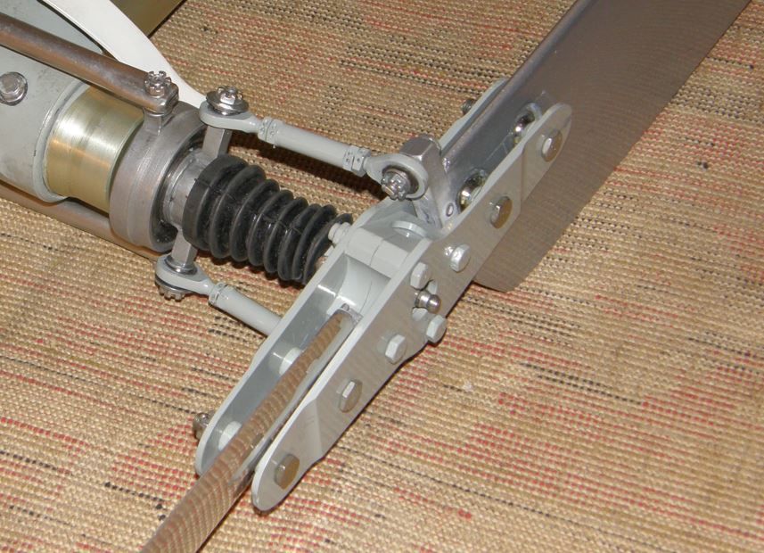

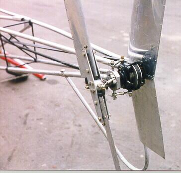

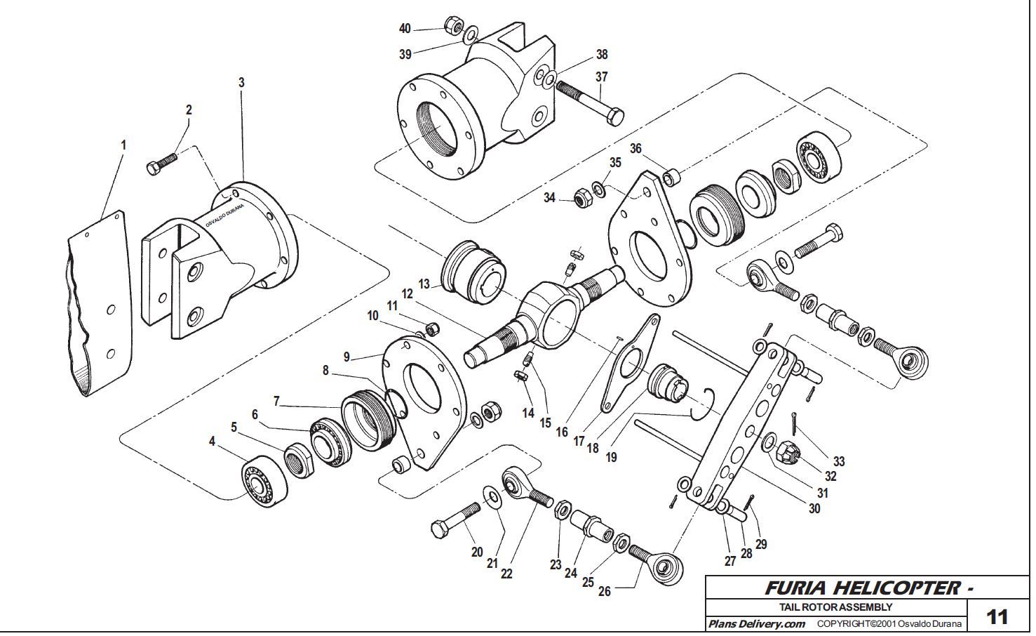

Вот на картинке аналогичный ХВ на подшипниках.
Но на мой взгляд, проще сделать на сферических шарнирах - типа таких:
