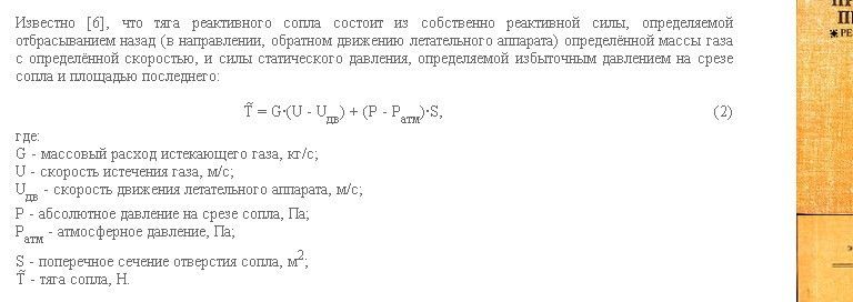

Игорь, если я правильно подсчитал (по формуле, предоставленной Юрием (Жорж)), то
при требуемом расходе сжатого воздуха
с температурой 150 градусов
и давлении 2,4 кг/кв.см.
получается сопло, диаметром (примерно) 27 мм.
Это то единственное сопло, которое подаёт сжатый воздух в эжектор.
Перед разветвлением потока на две лопасти.
Площадь сопла равна 13,74 кв.см.
при избыточном давлении на срезе сопла 2,4 кг/кв.см
получим силу от статического давления на срезе сопла примерно 33 кг.
Это без учёта прибавки силы тяги от реактивнойструи (если её скорость сверхзвуковая, то это будет "гут")
и без учёта прибавки силы тяги от эжекторного усилителя.
Попробуем подсчитать эквивалентную мощность, получаемую только от тяги статического давления.

Площадь сопла равна 13,74 кв.см. При избыточном давлении на срезе сопла 2,4 кг/кв.см получим силу от статического давления на срезе сопла примерно 33 кг.
Вячеслав! Я не считал, все на "глаз":
- отверстие диаметром 27 мм не может иметь площадь 13,73 кв. сантиметра;
- что такое избыточное давление на срезе сопла???
2,4  - это полное абсолютное или избыточное давление? По тексту - избыточное. Почему оно превращается в статическое на срезе сопла при расчете тяги?
Перепроверь!

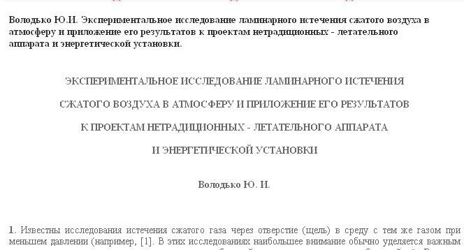

Ирий - это не моя формулировка.
Это из интернета. (выдержка из текста на картинке)
Название и информация об авторе статьи на второй картинке.
Юрий,
выдержка на третьей картинке.
КАюсь.
Ошибся (  :mad: блин, слишком много ошибок.)
Указано, как "полное давление".
Можно ли это понимать, как "избыточное равно не 2.4, а 1.4 кг/кв.см" ????????
Если да, то картина эффективности АИ-9 (как источника реактивной струи) ПОРТИТСЯ ещё больше.
