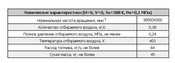

Игорь, какая у этой ВСУ-шки производительность и давление на выходе из падающего патрубка?
Здравия желаю Вячеслав! Давно Вас небыло, столько нового...
Про АИ-9 выложу мануал завтра для пытливых умов. Тут Вот сегодня проблема появилась, крякнул лазерный тахометр у меня и не знаю где купить :'(... Испытания пришлось остановить из-за этой проблемы... Может поможет кто... Как померить обороты турбины так чтобы по нашему - дешево и качественно???

Я вот нашол скудные характеристики об этом двигателе.
Полное давление -- не менее 2.4 атмосферы. (точно не вспомню, значит ли, "полное" - это кг/кв.см ??? )
Если "полное" - это [кг/кв.см], то трёх отмосфер в распоряжении не будет.
А это значит, что дроссельным охладителем (как предлогал Андрей) воспользоваться не удастся.
Пардон, Андрей и указывал на возможность дросельного охлаждения только в том случае, если конечное давления меньше выдаваемого установкой ВСУ.
Придётся делать другой какой-нибудь охладитель.
