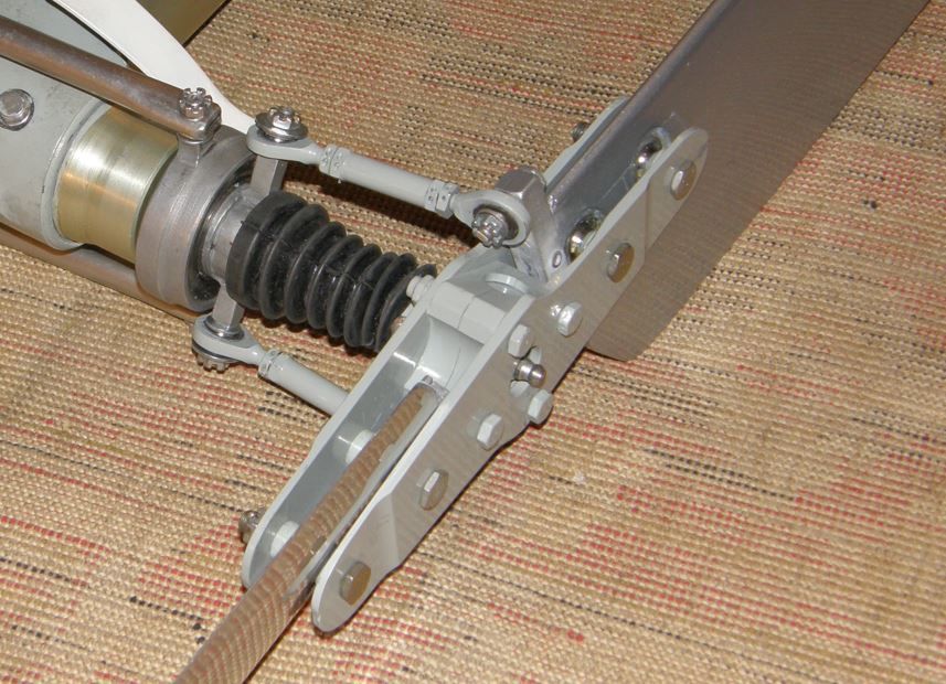

Хвостовой винт вертолета.

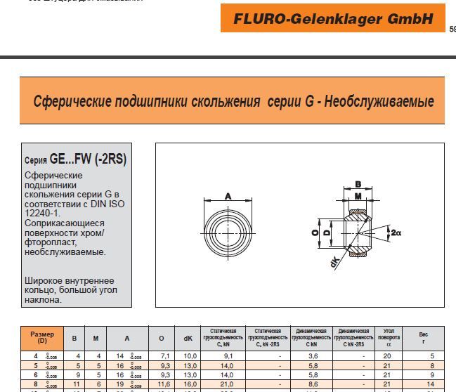

ШС подшипники в такие лопасти какие ставить интересно? Пара трения сталь бронза? Сталь сталь? Точно с Китая не подойдут. На тяги покупал так там только выкинуть их очень жидкие. Потом от снегоходы взял наконечники шс10 советские в тягах. На много лучше но небольшие люфты. Чисто любопытство. Уж очень замысловатые детали в вертолётах. Не понятные мне.
Я в свое время на ультралегкий вертолет немецкие FLURO использовал металлофторопластовые GE8-FW с углом поворота +-21 град. и 21kN статику держат.

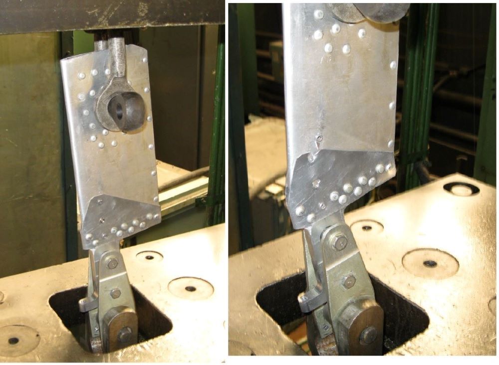

И вот с теми подшипниками отсек лопасти хвостового винта выдержал -3750 кгс на разрыв с большим запасом. Лопасть 90мм х 400мм была из дюраля, лонжерон трубка диаметром 10х1 и обшивка 0.5мм, вес около 200 грамм.

1. Сварка в таких нагруженных динамическими силами местах втулки хвостового винта на разрыв - категорически недопустима! Да и качество сварки - очень плохое. Посмотрите аналогичные конструкции - там везде цельно фрезерованные и точеные узлы.
2. Лопасть очень тяжелая и большая центробежная сила. Надо бы полегче.

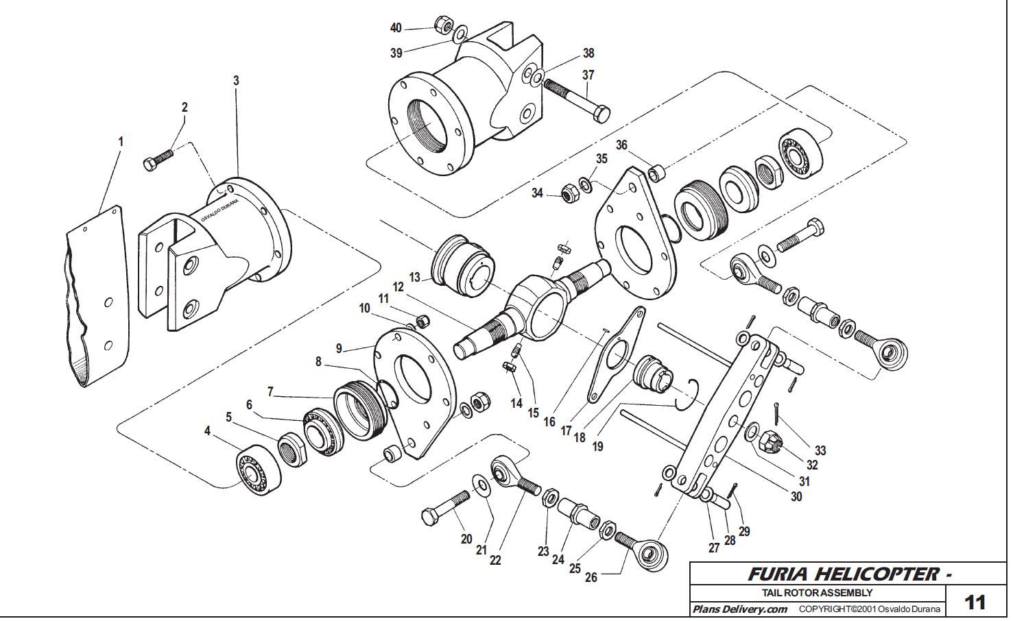

Вот на картинке аналогичный ХВ на подшипниках.

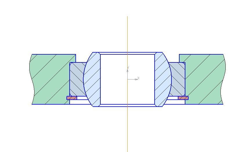

Но на мой взгляд, проще сделать на сферических шарнирах - типа таких:

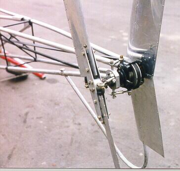

Ременная передача на хвостовой винт надёжна? Такой длины соскочить ремень может наверно. Может кардан из дюралевой трубки лучше? Опасно наверно с ремнём.
На фотографии где лопасти испытываются не видно клепок крепления трубки лонжерона 10*1 мм к обшивке почему то.
Какое передаточное отношение примерное в редукторе хвостового винта лёгкого вертолёта? Ремень наверно большую мощность не передаст. А если большие обороты на шкивах то начнётся тряска ремня и слетит.

Да, делают ременную передачу, например, серийный Экзек был, правда на последних модификациях заменили на вал. Привлекает простота и отсутствие хвостового редуктора. Современные ремни позволяют обеспечить надежность работы и натяжение.Ставят еще поддерживающие ролики от колебаний, или два ремня последовательно на хвостовой балке. На одноместниках мощность на хвост небольшая - 15% от основной. Если основной двигатель - 50л.с., то ремень - 6л.с. -еще терпимо. На фото испытания отсека лопасти лонжерон проклепан в комле тремя стальными пистонами диаметром 4 мм. Выше по лопасти на испытательном образце заклепок нет, т.к. достаточно по нагрузке. На боевой лопасти есть. Передаточные отношения разные, зависит от схемы трансмиссии откуда идет на хвост. Есть и повышающие и понижающие.

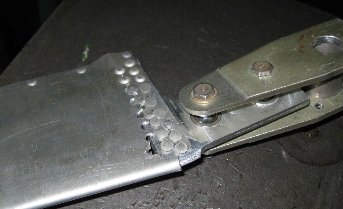

каким образом заделаны ШСки в лопасти ?

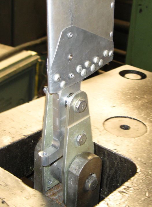

Как она внутри устроена , есть лонжерон между нервюрами по краях лопастей ?
См. сообщение 23. Обшивка согнута из листа Д16Т -0,5мм, лонжерон на 25% хорды -трубка 10х1 Д16Т. Проклепана задняя кромка и лонжерон по всей длине с комлевой усилительной накладкой из 0,5мм Д16Т. Законцовка в торце лопасти из пенопласта, обклеена тонкой стеклотканью.
Уважаемый vert, если применять ШС-ы в лопасти ХВ, то трубка 10х1 в качестве лонжерона уже не подойдёт, т.к нужен цельнофрезерованный лонжерон с комлем под Шс. как у Вас на испытательном стенде.

Возможно, труба 10 х 1 используется не в качестве несущего лонжерона, а для сохранения формы лопасти и придания некоторой жесткости аэродинамическому профилю.
Да, там в комле кронштейн с ШС -ами и в него вставляется трубка 10х1 и крепится тремя стальными пистонами 4х1. Одним пистоном в кронштейн и двумя сквозь усиливающую накладку обшивки.

Если бы мне пришлось делать металлические лопасти, то обязательно делал бы комель и лонжерон ЦЕЛЬНЫМ! Но применение ШС-ов в узле ХВ, считаю более рациональным, по отношению к классическим ОШ.

Цельным хорошо, конечно, если стоимость не ограничена, фрезовать из плиты. У меня вначале чистая обшивка была - не выдержала. См. фото.
А с формообразующей трубкой и усиливающей накладкой - ок! А так мне больше пластиковые лопасти нравятся, т.к. с пластиком работаю постоянно. Но тут - кто с чем работает... См. нижнее фото из поста 15.
