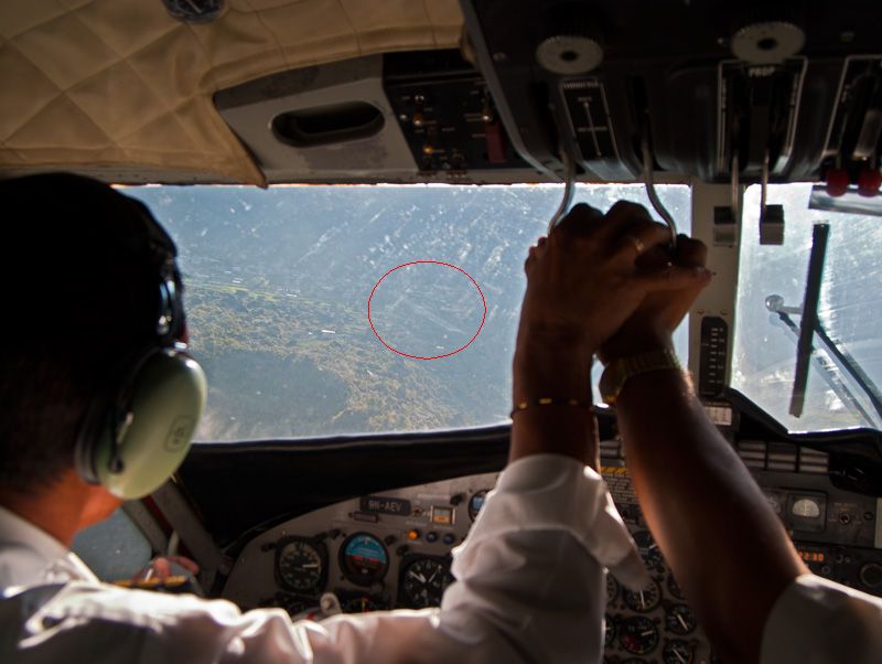

-- тада ловите как это из кабины выглядит...
В красном круге - полоса, куда надо попасть.  Более "прямого" или более пологого захода там быть не может "у прынцыпе".

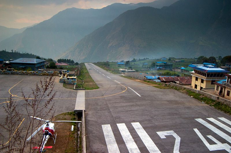

Ми -17 при заруливании на стоянку имеет расстояние от крайней точки ротора да здания аэровокзала ...всего 2 метра
-- э... не до аэровокзала. До КДП. И то - если вздумать на перрон заехать. А так у него площадка на отшибе.

Сумолётик судя по всему Твин Оттер?
-- он самый. Небольшое пояснение к картинке: пилотирует правак. Схема захода такова, что сначала надо (нередко - вслепую) - попасть в седловину в горном хребте, увидеть полосу примерно на 800 метров ниже себя, сбоку 500 и на удалении километра три. Круги и дополнительные маневры с целью коррекции выхода в створ невозможны - ущелье, в нижней трети которого расположена полоса - узкое, полоса строго поперек склона, упирается в скальную стену в несколько сотен метров высоты. Т.е. надо сделать точно рассчитанную "S" в крутом снижении и оказаться с посадочными параметрами на пороге ВПП. Чтобы попасть с нормальной скоростью на полосу - на снижении необходимо пользоваться реверсом. Правак "стесняется" такого режима и КВС оказывает ему "братскую помощь", добавляя режим. На карточке достаточно внятно видно, что РУД-ы находятся в положении "реверс".
