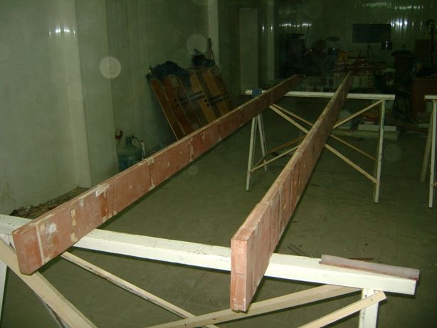

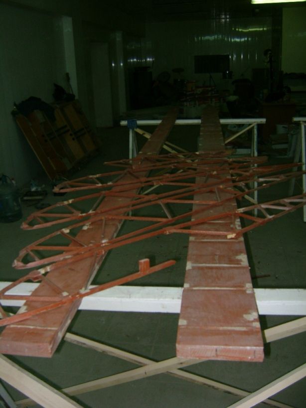

Я - новичек, но с багажем.
разобрал самое поврежденное крыло, переставил лонжероны.
    36,3 КБ · Просмотры: 284
Что то я не понял... такая плохая склейка, что все отодралось "без мяса"?

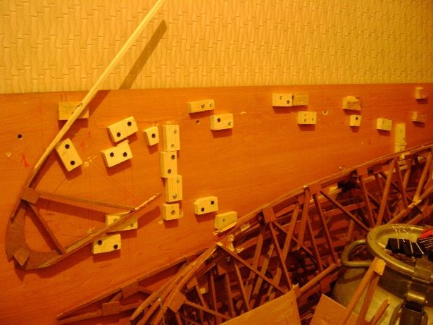

сделал кондуктор для нервюр...
    49,6 КБ · Просмотры: 292

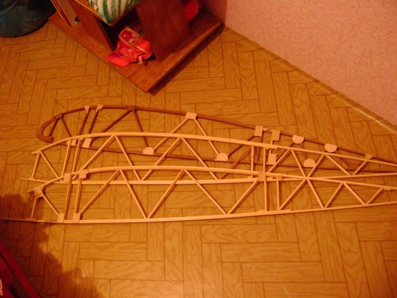

нервюры при демонтаже пришлось частично ломать...жалко, но иначе не получалось
нервюры которые удалось частично демонтировать
    52,2 КБ · Просмотры: 291

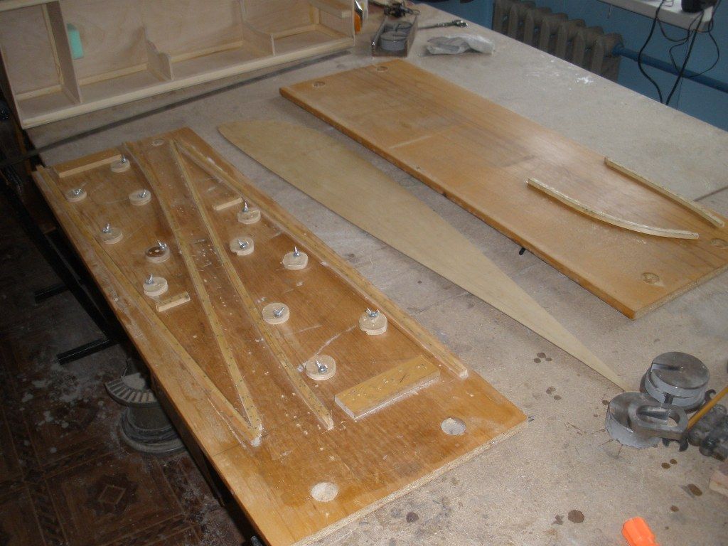

Я при выклейке нервюр , помучавшись с кондуктором (нервюры получались с горбом) сделал стапель иначе: По теоретическому профилю прибил гвоздиками (плюс клей)рейки того же сечения что и нервюры, а изнутри заложил эксцентрики.
Закладываю рейку и прижимаю эксцентриком и все.
Правда нервюры у меня разрезные, но это непринципиально
    122,9 КБ · Просмотры: 293
те что пришлось восстановить...
    79,6 КБ · Просмотры: 292

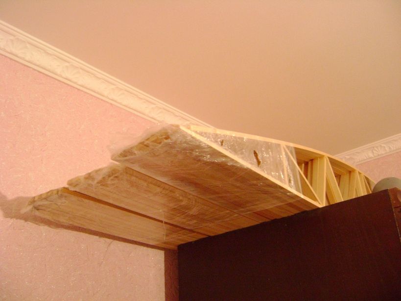

и те что сделаны заново, в том числе ради удовольствия...
    46,3 КБ · Просмотры: 301
У меня как-то с кондуктором удачно сложилось, все легло как надо и изогнулось как положено.
пока полностью перебрано и собрано (без обшивки) правое крыло, полностью до чистых лонжеронов  разобрано левое крыло и восстановлены все его нервюры.

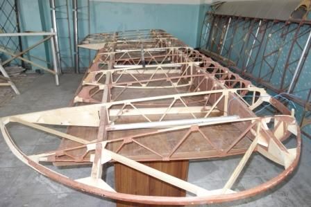

ну вот и закончил ремонт..2 года и 8 месяцев..только на восстановление крыльев :-[
общий вид
