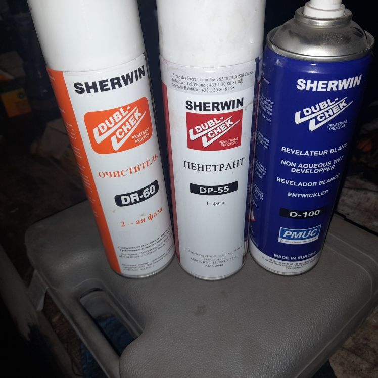

Вопрос, кто какой использует метод контроля состояния силовых узлов на предмет микротрещин (узлы навески крыла, сектор руля высоты)?
Хочу перед финальной сборкой обследовать на всякий случай. Но вот опыта в этом деле не имею.
Я использую метод проникающей краски..могу завтра скинуть название,а так примерно так ,,,,,в комплекте очиститель ,краска и проявитель!
ПРОНИКАЮЩАЯ КРАСКА
Этот фотохимический процесс выявления микротрещин используется без ультрафиолетового излучения. Применим к любым металлам сталь, железо, медь, алюминий, титан и д.р. Окрашивается деталь специальной краской поскольку нет необходимости в магнитном поле этот процесс можно использовать и для пластиковых деталей.
Набор включает в себя обычно 3 химиката, растворитель, краска и проявитель. Растворитель готовит поверхность, очищая и обезжиривая. Распыляется проникающая краска на поверхность детали. Она просачивается в любые трещины, ямы и дефектные зоны.

Нашел достаточно много информации с описанием процесса выявления трещин капилярным методом.
Фиркат, благодарю за наводку!
В видео выше сразу сравнительно показан метод магнитной дефектоскопии, можно промотать.

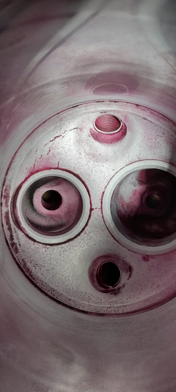

вот такие
на втором фото трещина на головке,(как работает)

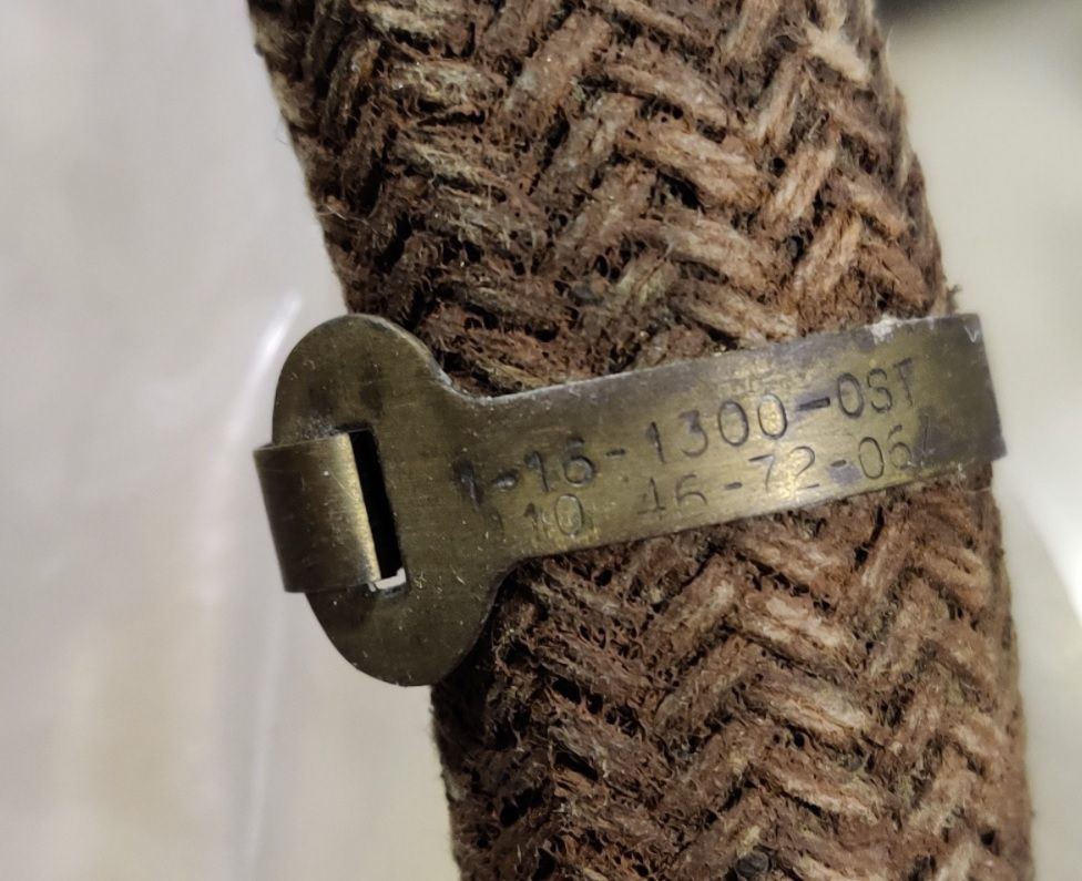

Не могу ни где найти информацию про длинны шлангов и размеров гаек.
К сожалению мои переделаны но знаю что еще есть 55ые у которых шланги родные. Может кто нибудь поможет и соберет эту информацию?
Вот пример бирки роднога шланга с 52го. Интересует то же самое только для 55ых. У меня с бензиновых баков еще родные так что длины тех возможно сам скоро найду.

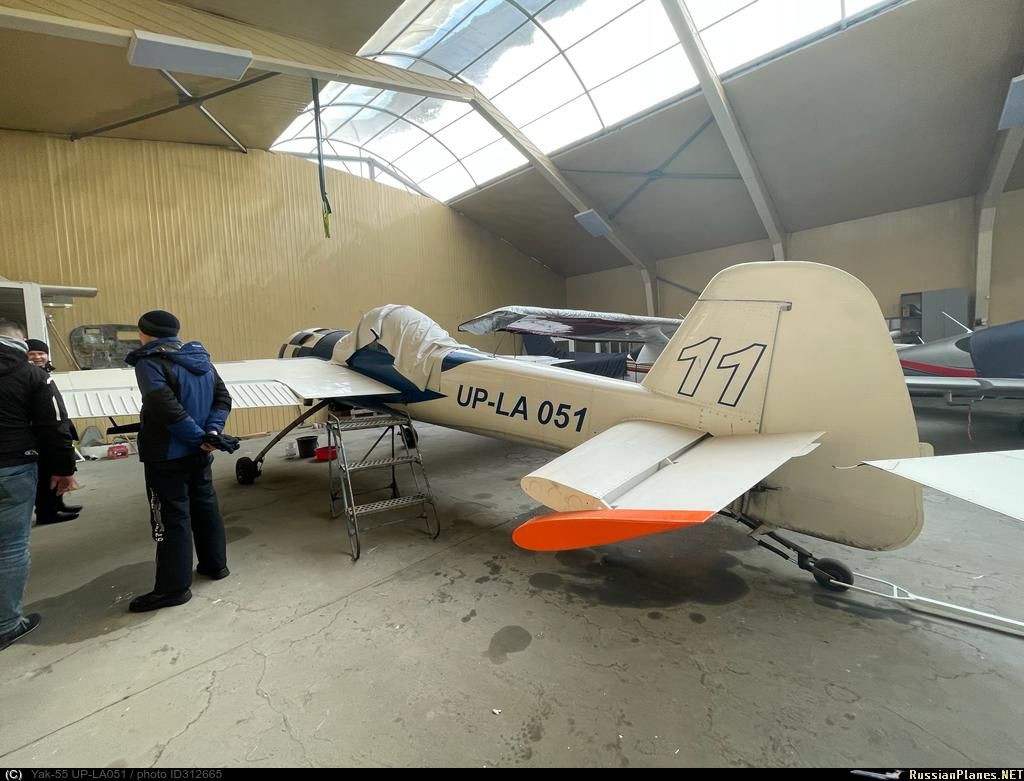

Подскажите, есть ли бюллетень ЯК55 по замене сектора руля высоты?
нет не было.. он на 55 вечный,и на 52 было б так ,если не этот груз противовес ,собственно из за него трещит сектор на 52,у меня были мысли когда 52 делеал ,переместить этот груз на роговые их тоже сделать на 52,так же как сделали на 55
А как на 55 груз установлен?
