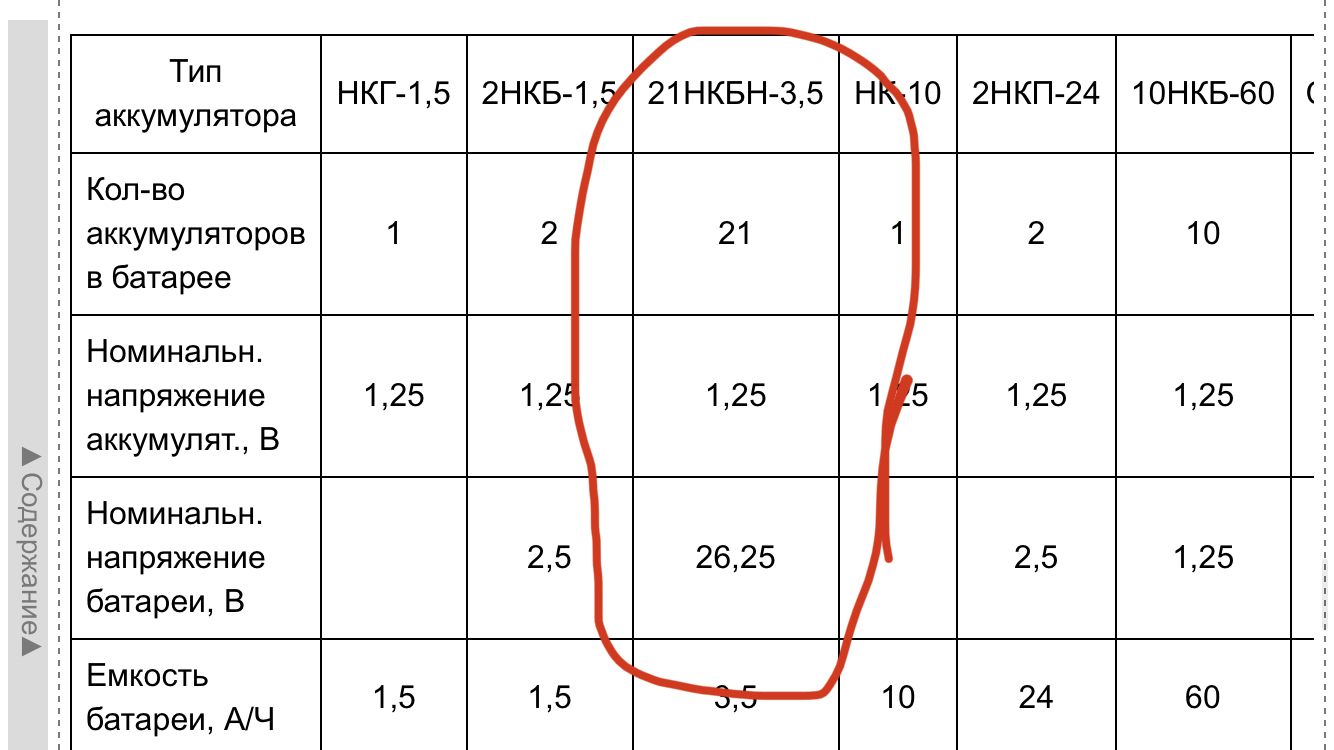

Господа, нужен совет. Какие аккумуляторы можно установить взамен родных?
Нигде не нашел информацию, каждая из родных и батарей выдает 24 в или установка двух в параллели дает 24в, а по факту каждый по 12в?
ЕМНИП Родные АКБ 21НКБН-3,5, две штуки, около 25-26 Вольт.

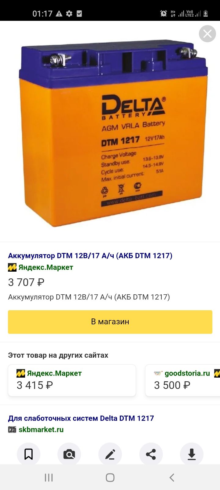

На як-52 поставил две гелевых батареи по 17а/ч инсталировав их в корпус родной батареи.Когда корпуса не было закреплял на штатном месте в коробке из фанеры.емкость не критична , хватит и 7 а/ч ,им стартер не крутить.
  • Мне нравится!
Reactions: Lao
Я поставил, два вот таких , не дорого нет проблем!!
  • Мне нравится!
Reactions: Lao

Прояснил вопрос. В оригинале, на самолете устанавливались 2 батареи 21НКБН-3,5. Рассчитаны на 24В, точнее, на 26.25, если верить описанию.
Выходит, нужно брать две батареи на 12В, соединять последовательно и подключать, объединив две косы.

Забудьте про САМ, АСАМ и прочие НКБН), ставьте AGM аккумуляторы (не путать с гелевыми, которые уже не выпускаются). Самые лучшие YUASA, или подешевле - как у Фирката.
Dellta вполне нормальный вариант. Ставил такие и на дельт, и на мотоциклы, и на самолете стоят этой же фирмы.
Года 3-4 вполне работает.
Если хотите больше - то только оригинальная Yausa. На одном из мотоциклов Yausa отработала 13 лет (остаточный объем около 35%)

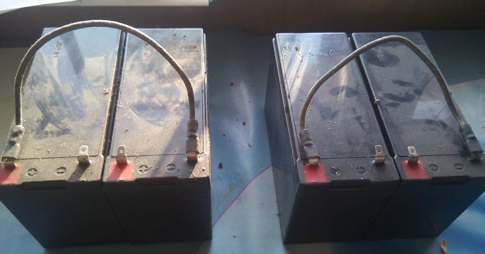

У нас на Як-55 стоят 4 батареи по 12 вольт, соединенные в два блока по 2 батареи. То есть получается 2 болка по 24 вольта. Размер батарей подобран так, что они точно встают на места штатных. Если не ошибаюсь, батареи Delta DT-1207 (12v 7ah AGM VRLA Battery)
Да, действительно, они в аккурат подходят на полку батареи. ЯК-55. Не нужно ничего мудрить. Отлично решение 👍
Себе такие же поставлю.
