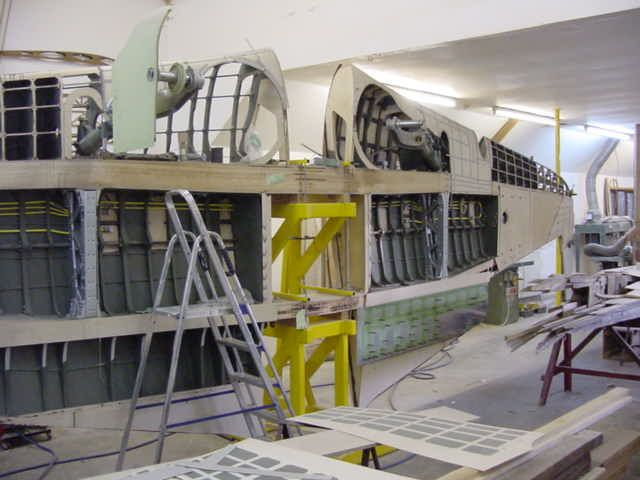

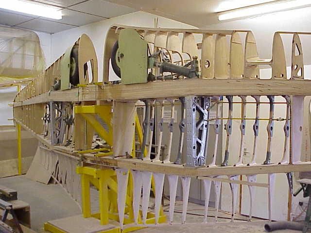

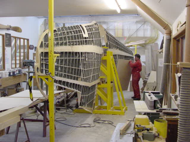

Крыло то у него не простое 🙂

На этом фото( я уже как то их публиковал) не крыло ЯК-3. Оно у него было облегчено сильно ...от этого и проблемы появились по моему мнению. Книгу как найду- выложу цитаты
Фото ваше 🙂, долго было искать, забыл в какой теме их брал :-[. у меня проходит по теме как от Як-1.
