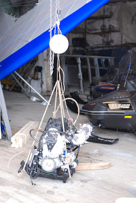

Вес двигателя Хонда
Если мне память не изменяет, то динамометр врал в сторону увеличени почти на 50 кг. Таким обраом вес двигателя со всем обвесом, но без охлаждающей жидкости около 65-70 кг

И еще, очень сомнительно, что СУ весит 65-70кг. 😉
Правильно.
"Ложь, и провокация" 🙂
