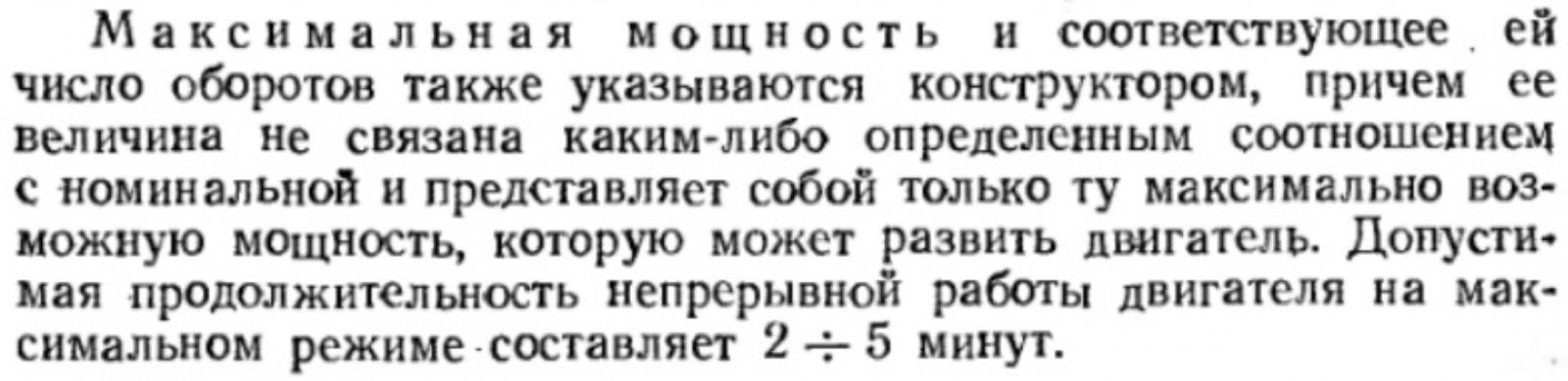

Обсуждалось не раз. Если газ в палас секунд на 20, а потом в половинку газа вокруг поля, то воздушник поживёт. Если делать по авиационным нормам - взлётный режим, полная мощность 5 минут, то Ваш "воздушник" загнётся на первом же наборе высоты.
Имхо естественно.

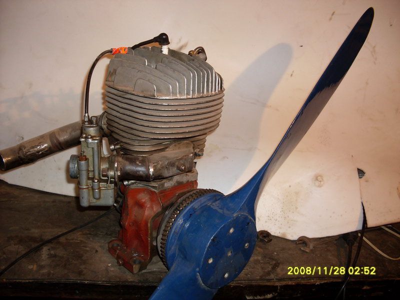

Смотрю фото воздушников и не понимаю почему почти все лепят головки ребрами поперек потока????? Самая горячая часть мотора и без нормального обдува, естественно перегрев обеспечен.

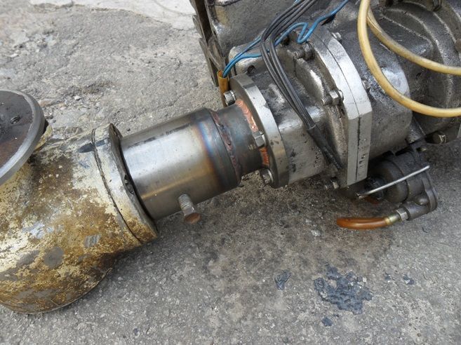

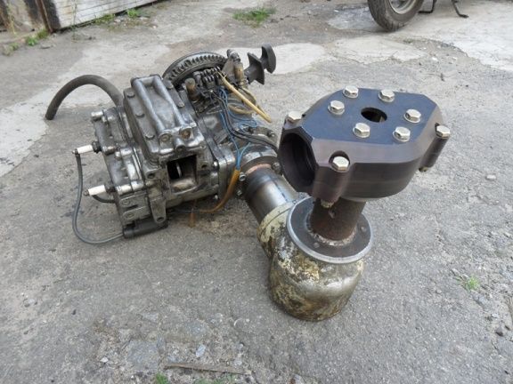

Водяное лучше оставить, тем более водянка стандартная.
В картинге, в мотокроссе, после перехода с воздушного на водяное охлаждение моторы стали мощнее и намного надёжней. Требования к массе в этих дисциплинах очень высокие.
В давние времена очень мног сил тратили на переделку какого-то CZ516 с воздушки на водянку. Достигали 40-45 лс при125см3, с воздушной это невозможно.

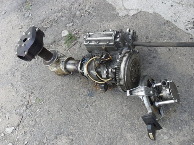

Веть все равно зажигание переделыватся будет, а так разницы нет, значит и со стороны маховика, посадка шкива будет полноценной. Уже плюс!
Только придётся ведомый шкив опустить вниз на миним. расстояние, пусть ред для начала будет 1/2 , 1/2.2 тобишь шкивы 7Х15 , Ну и рёбра однозначно переворачивать по потоку. Про тракторное магнето забудте, выкинте из головы.))
Нахрена вам 5 мин? я не видел, чтоб и Ротаксы так использовали. Во времена ФЛА СССР, было требование, чтобы взлётный режим можно было выдерживать 2 мин. По нашему опыту могу сказать что этого достаточно.
20+ лет назад, в нашей местности были распространены парамоторы с воздушным охлаждением на базе пол-Привета. Их было штук 10 минимум. Летали много, регулярных проблем с прихватами не было. Потому что с умом эксплуатировали.

Вообще, правильно. Весь полет по кругу обычно 5 мин. Только боюсь, что с такой мощностью любой самый лёгкий самолёт будет лететь на максимале.
...Если делать по авиационным нормам...
Нахрена вам 5 мин?...
...было требование, чтобы взлётный режим можно было выдерживать 2 мин...
Нигде не писал, что это нужно мне.
Раздел посвящён авиационным двигателям и я всего лишь припомнил нормы отложившиеся в памяти. И немного ошибся. Спасибо что поправили!
Запомнил про 5 минут и всегда думал, что не менее этого :)
Конечно! Какое магнетто?! Только электронное. А шкивы! 7х15.,это диаметр 70 нижнего и 150 большой?
