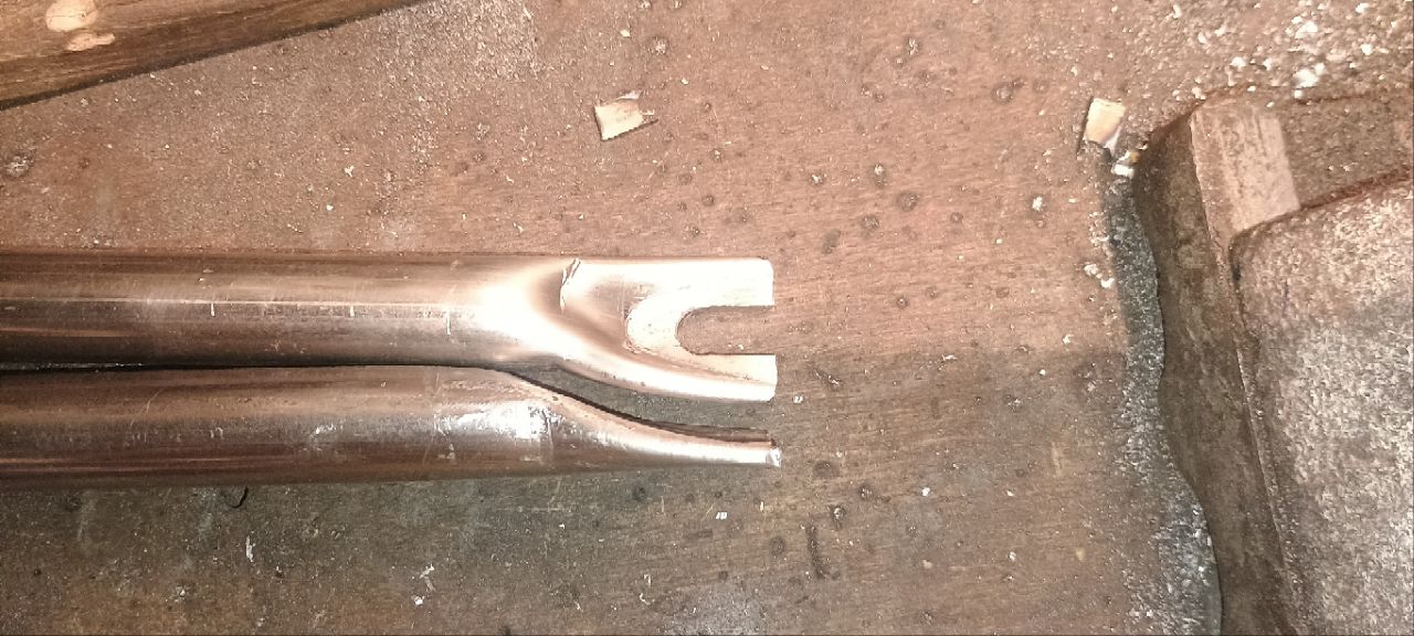

В авиастроении очень распространены похожие заделки: их отличие, в основном, в том, что на трубе делается вырез, по форме - "ласточкин хвост" на глубину 2...3 диамтера трубы; затем половинки обжимаются по проушине и привариваются. Рисовать, извините, лень - да и легко, ориентируясь по рисунку выше, представить себе более длинный вырез и более плавную обжимку.

Здесь труба просто сплющена - этого оказывается достаточно в большинстве случаев; а если же, например, для подкосов моторамы, или стальной фермы - как описано выше.
Для этого надо лишь в процессе прессования сжимать лишь центральную часть трубы так,чтобы за обжимкой осталось место для образования на концевых частях сплющенной трубы бульбов (так что сечение имеет форму гантели).

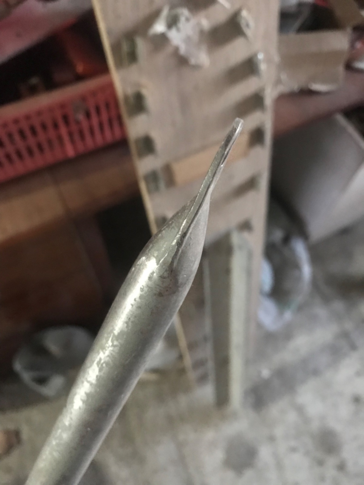

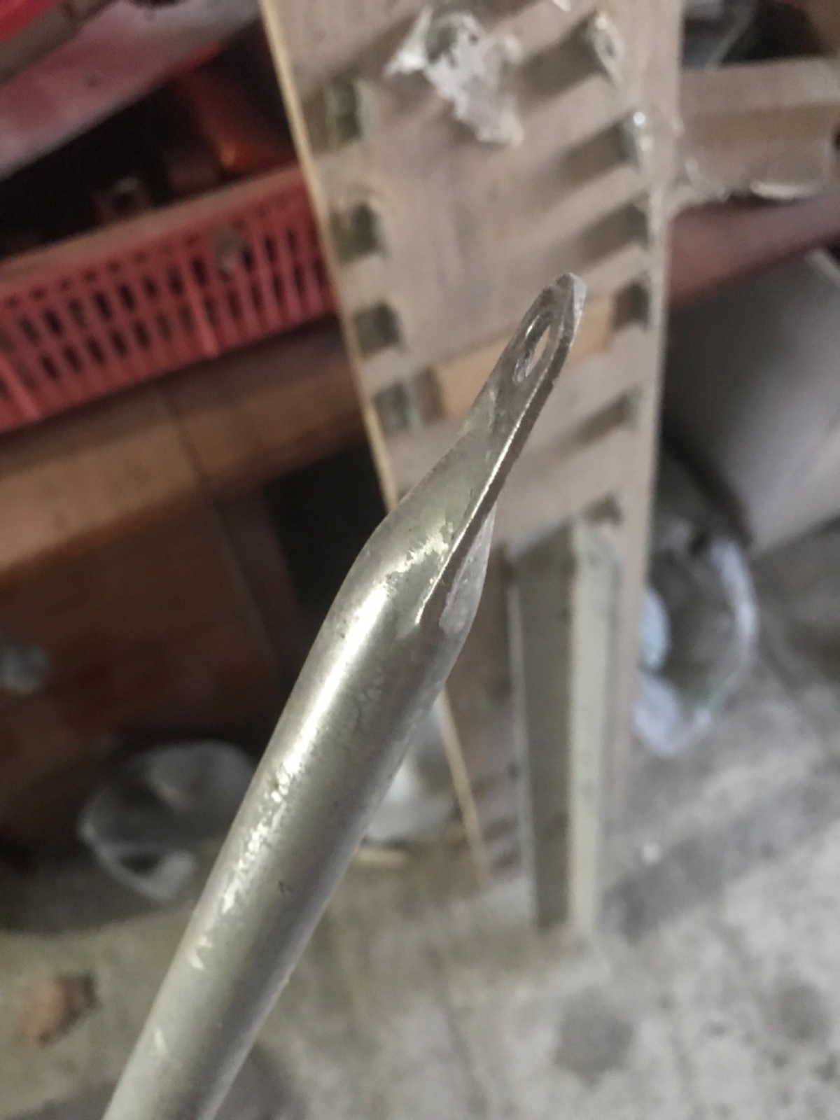

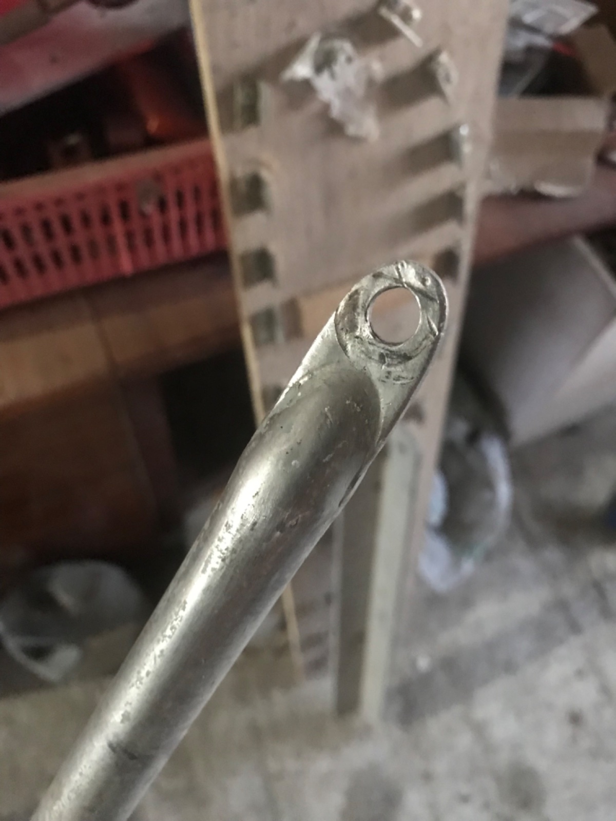

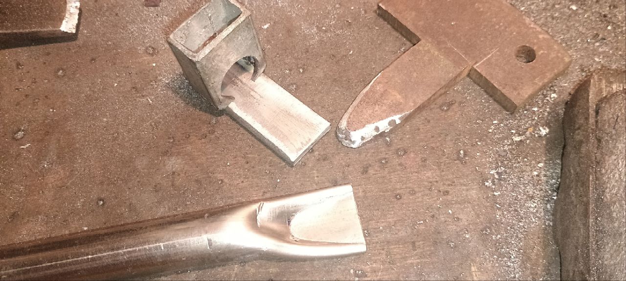

Вот, минут за 20 сделал приспособу, есть, конечно что доработать, но результат уже есть. Зажимал в тисках, труба 20х1,5, сталь 08 ПС. Это не для авиации, естественно.
Плохо.
И несовпадение плоскости с осью трубы, а, особенно - забоины тут и там.
Разрушение под нагрузкой гарантированно.
