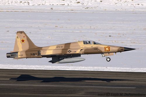

... и в авиации отсутствуют даже воздушные суда под бортовым13 ...
экШперта видно издалека ... вот МиГ-28 ... видимо из танковых ...
а по поводу агрегатов - они должны пройти сертификацию для подтверждения их годности ...
