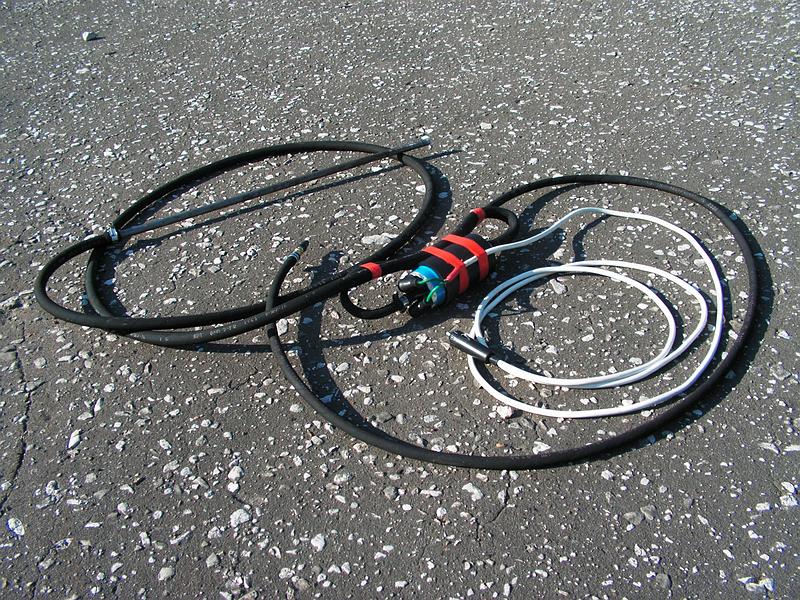

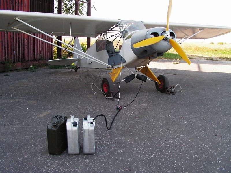

Столкнулся с проблемой заправки Пайпер Каба, ну очень не понравилась заправка с помощью стремянки, канистры и воронки через крыльевые горловины.
В ближайшем автомагазине приобретается топливный насос от Волги, шланги, хомуты, разъём для прикуривателя, добавляем час работы и получаем в итоге такой агрегат:
053
Ворона российского региона.
20- литровую канистру высасывает за 6 минут.
Не быстро конечно, зато без экстрима.
Если заправлять через горловины, думаю будет быстрее.

будет полезно врезать в шланг автомобильный топливный фильтр. так как:
1. в лейках как правило уже встроены фильтры-сеточки
2. забор топлива идет со дна канистры
3. вы не видите, что именно качает насос - может там муть и сопли.
прозрачный фильтр решит все эти проблемы.
Алексей SPB
Питер
Упадет скорость перекачки. :IMHO
Он не рассчитан на такую производительность.
Лучше взять фильтр от инжекторной машины, правда он не прозрачный.

1. Скорость перекачки не упадёт на волговском насосе - подобную систему для заправки уже много лет использую и она всегда у меня в подсумке в аппарате в т.ч. как запасной насос.
Вообще она штатно стоит на любом Форсаже или Хондалёте с инжектором и двумя фильтрами последовательно - таким как выше на картинке и инжекторным.
2. Насос под Пайпер лучше бы Бошевский, побольше размером взять - они есть с охренительной производительностью. Для самоля самое то, чтобы не ждать...

Несколько лет использую обычную алюминивую флягу 38л. В крышку врезал заправочную горловину с герметичной винтовой пробкой и штуцер под шинный автомобильный насос ,заправочный шланг ф16мм с "пистолетом". 25 литров выкачивается за 2мин. По полю флягу вожу на ручной тележке.

инжовый фильтр от карбового отличается:
1. он держит гораздо большее давление - 6-8 атм,
2. он фильтрует гораздо лучше, допуски жестче в разы
3. больше ресурс, чтоб менять пореже.
все 3 свойства нам при перекачке канистр в бак ни к чему. а вот его непрозрачность - большой минус для именно этой задачи.
имхо нужен именно прозрачный карбовый, как на картинке.
Привет, фуромчане.  Хочу предостеречь от такой системы заправки, так-как товарищь на этом "погорел". Купил 95 -го на заправке, привез к Бекасу и таким насосом перекачал в расходный бак (с канистры через воронку не удобно под крылом Бекаса). Топлива в системе хватило только на взлет, потом пошла вода. На расследовании карбюраторы были полны воды. Если бы заправлялся хотя-бы через воронку с сеткой, можно было этого избежать. На автомобиле применяю для этих целей насос ЛУН (шестеренчатый, самовсасывающий 12-24 В) 20 литров качает за 5 минут. Если кому-то надо обращайтесь.
А слив отстоя после заправки  отменили чтоли? чтоб убедиться что там в баке перед взлетом

Я использую такую систему на протяжении нескольки лет. У меня на вхде установлен фильтр грубой очистки, так же от Волги (устанавливается в бензобаке) и в саму магистраль после насоса врезан фильтр тонкой очистки фирмы "Цитрон". За весь период эксплуатации нареканий ни разу не вызывал. Замену фильтров приурочиваю к регламенту каждых 100 часов наработки двигателя самолета. Так что ничего страшного нет в использовании данного девайса :IMHO но только с применением фильтров.
