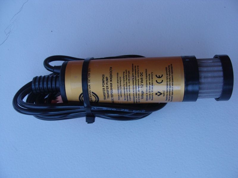

Для себя решил проблему заправки в мороз и на ветру, с помощью вот, такого насоса за 800 руб. + шланг от стиральной машины за 150 р,  Реально, бочку 200 л. перекачивает за 5 мин!
Колитесь, где взяли...
В автомаге года 2 назад купил подобный.
В инструкции написано НАСОС ДЛЯ ПЕРЕКАЧКИ ТОПЛИВА про бензин ничего не написано.
Не рискнул самоль заправлять.Экскаваторщику отдал.
Chita
если не будет соотношения 1 к 15-17 бензин-воздух, возгорания не будет, даже от мощной искры
коллекторные бензонасосы установленные в баках автомобилей ни имеют статистики по возгоранию, даже при его оплавлении из за перегрева в следствии отсутствия топлива,
а охлаждаются они бензином.
вероятность возгорания бензонасоса погруженного в бензин очень мала.
Chita
Надо будет соблюдать правила пожарной безопасности. Заземление шланга, огнетушитель и т.д. Сам насос погруженный в бензин, не вызовет пожара, нужен воздух! Поэтому не следует допускать работы насоса "всухую" и с открытой ёмкости (ванны, например.) Источник энергии держать подальше от паров бензина. Шланг подлиннее. Да и производители разные.
