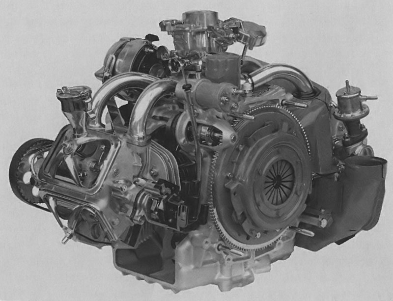

Или почему ЗАЗ-968 моторы так упорни игнорируются при том что всякие совдеповские мотоциклетки у некоторых очень удачно летают.
Понимаю скажете ресурю - бяка и надежность - ноль. Но разве нельзя ничего с этим поделать?
я кстати об этом думал. Вроде как без коробки до 90 кг дотягивает. Но почему такой перетяжеленый не пойму. Воздушное охлаждение а как субарик весит... бред какой то.
Но наверное Вы правы, раз никто ими не пользуется...
См. тему "Самолёт из Буинска". Участник этого форума hasan уже сделал летающий самолёт с таким мотором.
Тяжелый потому как сделан из какого-то загадочного сплава с примесью магния, который даже не все сборщики цветного металла берут на приём. Да и переусложнён он для решения той задачи которая от него требовалась. Вообще непонятно чем руководствовались конструкторы создавая такой необычный мотор.
Тоже была мысль пристроить ЗАЗовский движок на дельту. Магниевый картер, воздушник, шестерёнчатый привод распредвала - вроде всё в плюс. Но после поисков в инете понял что больше 60 л.с. выжимать нежелательно. Ресурс будет непредсказуемым. Коленвал слишком слаб.
Эти двигатели МеМЗ-действительно загадка! Магниевый картер(МЛ5)-очень лёгкий,но при этом,чугуниевый коленвал и цилиндры! Логики никакой!
Ну правды ради нужно сказать что что алюминиевые цилиндры тоже делались. Но оказались хуже. Жёсткость меньше.
А коленвал какой ещё может быть?
А что касается конструкторов - погуглите историю двигателей ЗАЗ, много интересного узнаете.
Двигатель делался изначально для ФОЛЬК-мобиля. Ведь ЗАЗ-это единственный в СССР авто для ДОРОГ ОБЩЕГО ПОЛЬЗОВАНИЯ, то есть бездорожья и самый дешевый причем, он стоил немного дороже мотоцикла с коляской! Все модели ЗАЗ разрабатывались на АЗЛК, а первый. горбатый, даже носил рабочее название "Москвич-444".Поэтому, исходя из опыта Трабантов, мотор решили разместить сзади,а к схеме 4 цилиндра под 90 градусов вынуждала компактность.
Блок из сплава АМГ. Вес большой из-за тяжелых уравновешивающих валов (утешает лишь то, что на моторе Оки они весят еще больше) и тяжелого маховика.

Блок из сплава АМГ.
АМГ-не литейный сплав! И вы держали в руках голый картер от МЕМЗ? Впрочем марка сплава указана и в тех. описании автомобиля. Оно у меня на полке стоит!
Учите матчасть! 😀
Вот и непонятно,зачем было связываться с магниевым литьём,которое по определению технологически сложно,если цель экономии веса не ставилась!
Видимо, таки ставилась. Олег Васильевич Лобусов рассказывал, что двигатель разрабатывался на военной маленькой амфибии, которая должна была применяться в том числе и в Африке, по песку. Двигатель должен был ремонтироваться в любых самых неприспособленных условиях - это было главное требование. И - только воздушник.
Тогда,надо было делать стальной коленвал! Амфибия эта- теперь ТПК 967. Требование  воздушного охлаждения понятно,учтён опыт группы армий "Африка".
Погуглил -да сплав действительно МЛ-5 и очень лёгкий, удельный вес 1,81 г/см*3. Только этого лёгкого металла гораздо больше чем требовалось бы рядному такогоже объема.  Компактность его тоже спорна. На NSU Prinz с которого был скопирован ЗАЗ-968 в такомже двигательном отсеке размещается рядный воздушник не меньшей мощности.
Понятно, что тут сыграла роль хронология появления двигателя и 968-го.
Наверное, именно воздушность двигателя и мозговой штурм разработчиков опиравшихся на опыт своих чешских коллег из Татры (по моему сугубому мнению) сделали его таким какой он есть. Но он не виноват.
А в Африке он не потянул бы ни каким образом. В нашей неафрике они грелись будь здоров.
Ремонтопригодность двигателя тоже спорный вопрос. Для устранения осевого люфта коленвала например, требуется самому выточить на токарном станке из подходящей болванки втулку коренного вкладыша….
