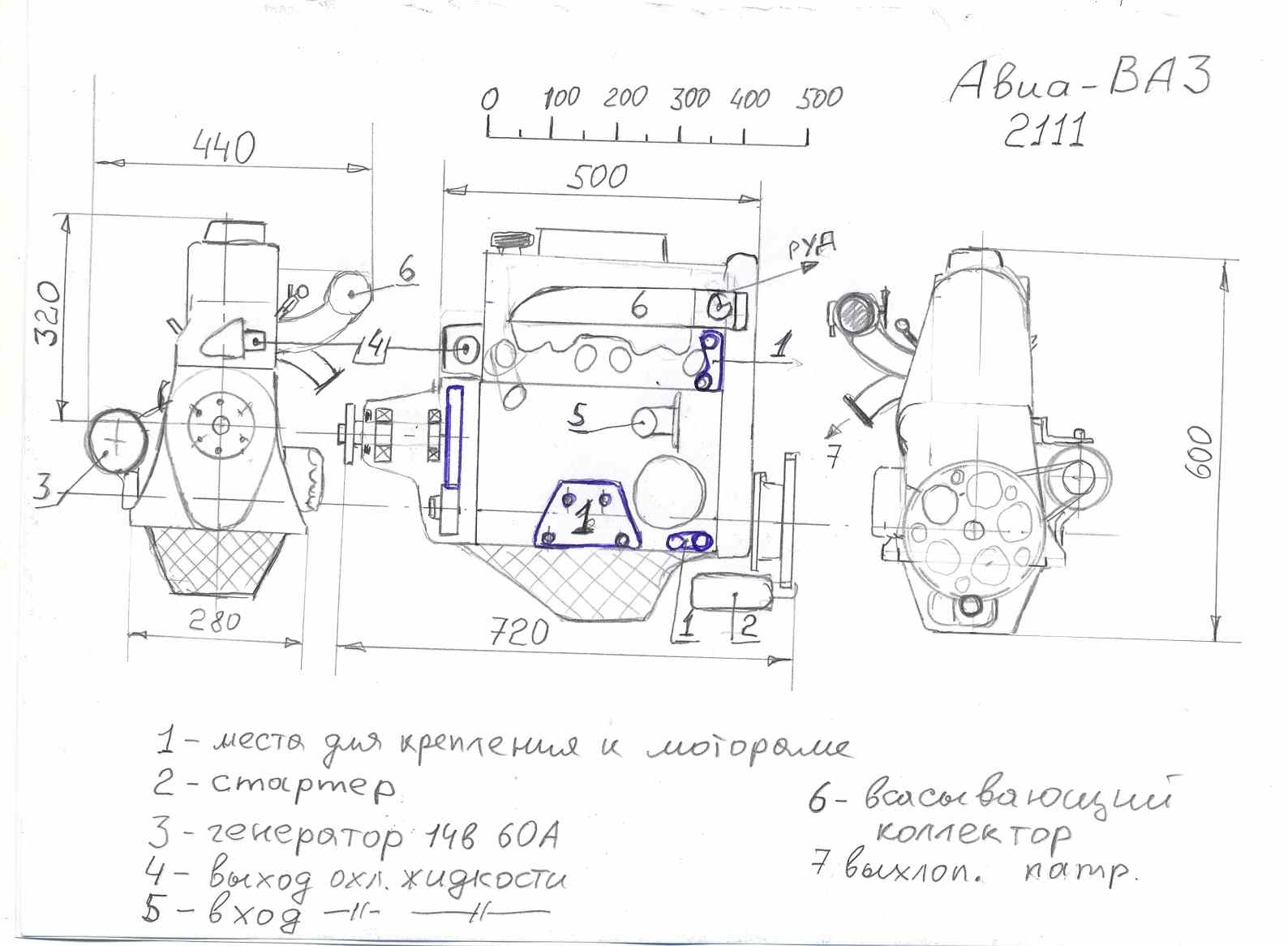

Прравильно 🙂 только почему не сделать "восьмерку"со встроенным редуктором типа Р-912, и про массу, вот недавно взвесил свой авиазазик с моторамой, стартером, генератором и маслом (5л) получилось 97кг, это с облегченным на 1кг коленвалом и люминиевыми шатунами, правда со встроенным редуктором. Както собирался замутить движок с восьмерки, вместе с редуктором и системой охлаждения получалось не более 100кг но ведь с него и мощность под 100сил можно снять вот такой эскиз получался
    88,3 КБ · Просмотры: 178
