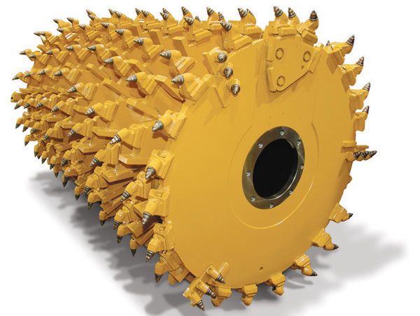

Не про такое ли разговор?
Повторить ихделие можно, но без машины.
Вместе, да для одной полосы, просто разорительный проект для СамИзготовителя!!!
051
Посмотрим, посмотрим, ......... но летать БУДЕМ!
Волгоград
Только замена резцов (опосля вскрытия от 5 до 7 тыщ. метров квадратных асфальта) тянет на Полтинник деревянных тыщ. руб. при минимуме цены за 1 "левый" резец ~ 150 рубликов. Рубит, правда все! До 40см глубины - даже железобетон.
