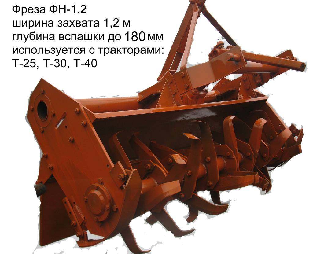

Скрепер который вы тут советуете напрочь уничтожит всю траву на ВПП и она станет непригодна для полётов примерно пару месяцев (я уже ловил камушки в винт, очень дорого обходится) А лето в наших широтах длится всего 5 месяцев и ежегодно дарить скреперу 2 месяца я не хочу.
Вот почему нужна фреза, она бы аккуратненько срезала бы все выступы, а впадины очень просто заровнять самодельным планировщиком (треугольником из труб или уголков) подсыпая под него рыхлую землю.
Через нее примятая трава прорастёт уже через неделю.

Мож кто подскажет есть ли такой агрегат которым можно отфрезеровать грунтовую ВПП до идеала?А может у кого есть идея как такой механизм сделать своими руками?Теоретически все просто - взять трубу диаметром 100мм и длиной несколько м, наварить на нее продольных гребней и заставить вращаться строго горизонтально.Еще лучше шнек, но его труднее сделать.Еще есть идеи?
Хочу приобрести такую хрень -почвофреза по-научному,с редуктором ,навесная ,2м захват.Сначала поле вспахивается,потом фрезой,а потом можно ровнять как угодно!Отвалом ровняли ,бесполезняк!
Прекрасная идея, но она годится только для первоначальной постройки травяной ВПП, пока нет травы.
А для последующих ежегодных подравниваний эта идея не годится.
Траву то уже нельзя будет повреждать, иначе придется долго ждать пока новая вырастит.
