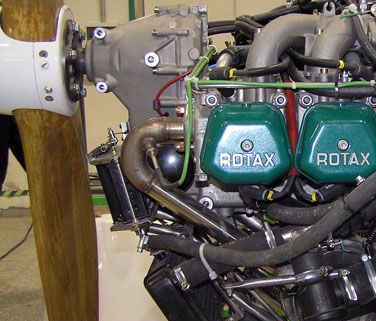

Да, уточню вопрос: при наличии термостата в системе смазки установим термостат на ОЖ, в связи с наступающим холодным периодом. Хочется развеять, или подтвердить опытом эксплуатантов следующие сомнения: в отличие от системы смазки, система ОЖ имеет относительно небольшой объём с большим расходом и меньшей теплоёмкостью рабочего тела. При закрытом термостате(малый круг) ОЖ, находящаяся в радиаторе, сильно охлаждается, при прогреве и открытии термостата эта холодная ОЖ 🙂с большой скоростью попадает в горячие головки цилиндров, не вызывает ли этот переходный этап негативных последствий? Что показывает практика?
На моей Сузуки G10 тосол кипел до тех пор, пока не выбросил жигулёвский термостат. Он удобен тем, что вешается на шланги. Но его большой минус в том, что чувствительный элемент установлен со стороны шланга радиатора. Кипящий тосол проходит через закрытый термостат по малому контуру, а радиатор - холодный. И чувствительный элемент тоже. Видимо, под капотом "Жигулей" термостату комфортней (теплее), чем в самолёте. И скорость течення охлаждающей жидкости выше.
Ребята, на С-А уже давно практикуют жалюзи на оба радиатора, причем красиво и просто. Так что, кому надо, звоните в Таганрог
Не вызывает! Термостат регулирует температуру ОЖ .По мере прогрева ОЖ он начинает приоткрываться,тем самым добавляя по немногу холодной жидкости сохраняя рабочую t и чем больше нагрузка и отдача тепла,тем больше он открывается,а как вы говорите если холодная ОЖ пойдет,то он сразу закроется....
Не исключено,но и так же может быть такое,что термостат не перекрывал полностью малый круг,вот почему всегда в техописании дается его минально допустимый рабочий ход.Соответственно при неполном перекрытии малого круга помпе легче гнать жидкость  именно туда,чем пропихивать ее через соты радиатора.....
Ну еще пять копеек от себя,целесообразно использовать теплообменник между маслом и ОЖ .НА масло термостат не нужен с радиатором ,быстрее прогрев масла до рабочей t,а так же не дает ему разогреваться выше допустимого,из этого более стабильные температурные режимы,что есть хорочё для ДВС....

В Москве ребята сделали термостат ОЖ для Ротакса устанавливаемый вместо штатного расширительного бачка и имеющий такие же габаритные размеры, очень симпатичный девайс получился. На днях буду себе такой устанавливать. На данный момент уже второй год эксплуатирую на Л-42 немецкий термостат дроссельного типа, малый круг отсутствует как класс, жидкость перекрывается полностью, налет с ними больше двухсот часов.
Интересно было бы на него взглянуть и, возможно, приобрести.
Вечером выложу фотки и ссылку
Блин, у нас уже вечер. 🙂
К сожалению фотки не прислали... 🙁 Завтра будем ставить на мой самолет, все сниму. Выложить, к сожалению, скорее всего смогу не раньше выходных, после установки сваливаю в направлении ZZZ, но зато выложу уже с отчетом 🙂

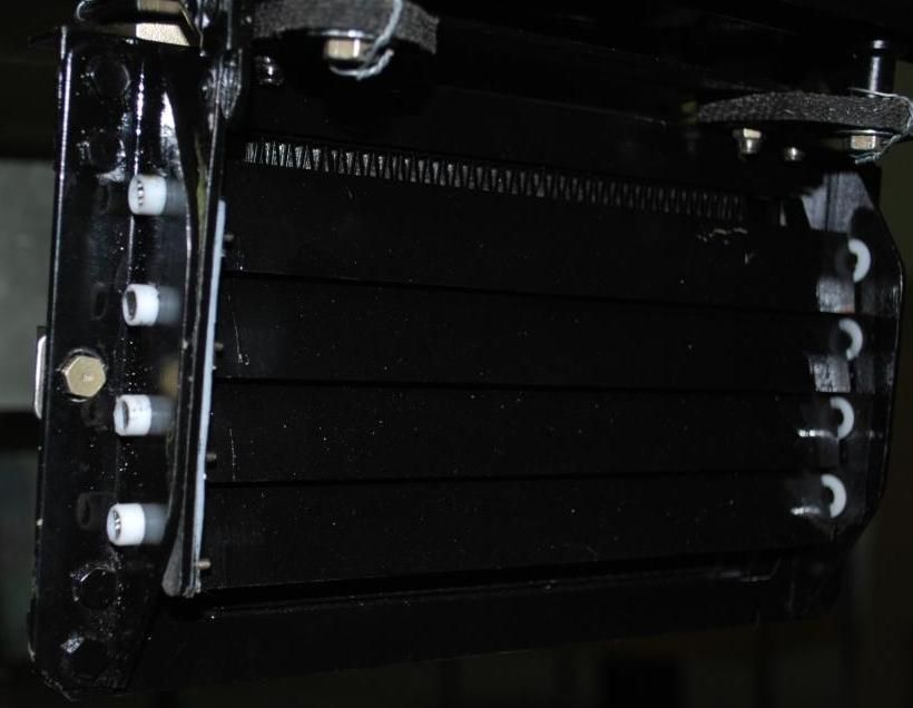

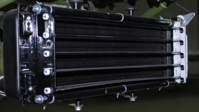

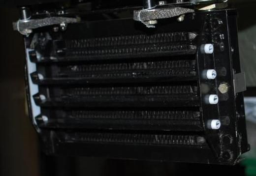

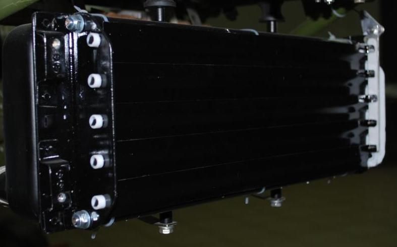

на маслянный радиатор:
    40,2 КБ · Просмотры: 143
    21,8 КБ · Просмотры: 152
на водяной радиатор:
    28,3 КБ · Просмотры: 158
    37 КБ · Просмотры: 175

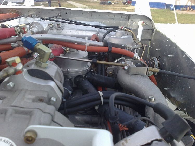

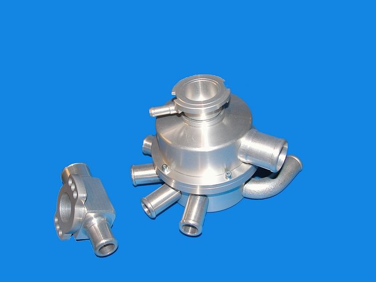

Вот как выглядит девайс от московских производителей.
Угловые 90 и 45 градусов а так же прямые штуцера используются по необходимости штатные от Ротакса. Термоэлемент от део нексия, крышка от штатного расширительного бачка.
    25 КБ · Просмотры: 157
Очень благодарен. Уже полетали с ними? А возможность приобрести есть? И цена вопроса. Спасибо.

Полетали, термостат, он и в африке термостат 🙂 Качество изготовления очень высокое, температура как вкопанная стоит от взлета до посадки. Ресурс современного автомобильного термоэлемента определяемый количеством циклов, в условиях эксплуатации АОН будет думаю многолетний.
С ценой все гораздо хуже. Было двенадцать тыщ, стало шестнадцать. делают они http://www.poisk06.ru/
Полетали, термостат, он и в африке термостатКачество изготовления очень высокое, температура как вкопанная стоит от взлета до посадки. Ресурс современного автомобильного термоэлемента определяемый количеством циклов, в условиях эксплуатации АОН будет думаю многолетний.
