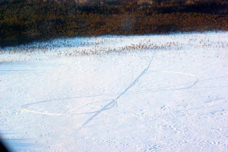

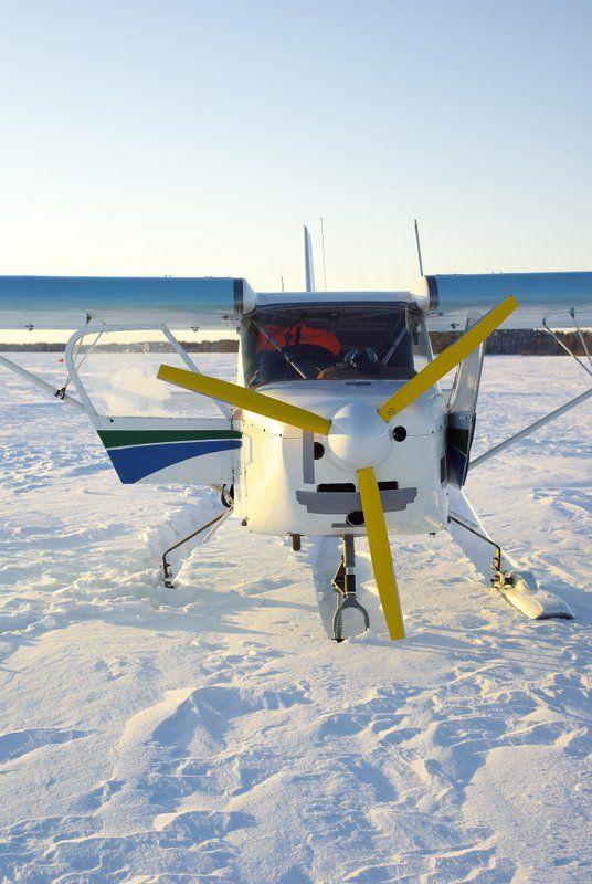

Позвольте свои 5 копеек
парочку зимних аэродромчиков
    89 КБ · Просмотры: 312
    161 КБ · Просмотры: 313
    69,5 КБ · Просмотры: 310

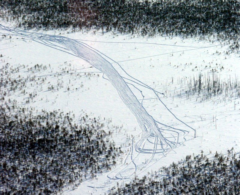

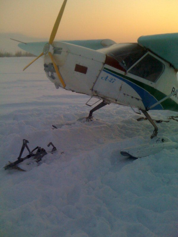

Если отнестись к делу халатно, получается вот так.
С тех пор я перестал любить носовые стойки, и предпочитаю хвостовые даже если снег совсем не глубокий
Это точно! Везделет должен быть с хвостовой стойкой. Много раз убеждались. Когда активно летали на лыжах завсегда есть такое время когда хвостовая летает а носовая уже нет. Только на хорошо укатанной полосе. Да раньше до 50-х годов так все летали и не жужжали.

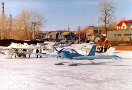

Да, классика жанра зимних полетов. Когда не хватает полосы из-за мокрого снега или по каким другим причинам, жизнь заставляет вот так раскорячиваться, как на ограниченной воде приходится взлетать по дуге, а иногда и с разврота. По хвостовой опоре полностью согласен.
Свои плюсы и минусы. С передней стойкой самолёт лучше рулится. Ведь как правило маленькие залыженные самолёты не имеют на основных стойках тормозов.
Вне расчищенного аэродрома зимой тормоза применить очень затруднительно, а мы ведь пропагандируем тут именно внеародромные полеты при которых засадить переднюю стойку прще простого.
Общая методика руления, использовать либо обдув хвоста либо реакцию винта, а лучше всего и то и другое сразу а если еще и неровности поверхности учитывать, то получается совсем хорошо. Если скорость есть и обдув хвоста хороший следим за неровностями чтобы в нужный момент использовать их для облегчения поворота. Если с места мало или на малой нужно повернуть, ручку от себя и резко импульсом даём газу учитывая реакцию винта. Конечно в случае двухмоторника всё гораздо проще поскольку рулить можно разнотягом моторов.

Рулить н алыжах удобнее именно с хвостовой опорой. Кстати, есть варианты тормозов для лыж -такие когти выпускаются с тем же гидроприводом.
Судя по фото опять наколхозили что то с передней стойкой на а27. Там ведь хирт стоял, а он легче 912. Вот вам и большая нагрузка. На а27м передняя стойка отрываеться на скорости 40км/ч. Если лыжи верно рассчитаны, разницы нету вообще.
На А-27М зимой садился только на предв. укатанную полосу, или на снегоходовский след передней лыжей попадал. Задние лыжи целину еще терпели, а передняя зарывалась на рулении по самые ... короче "карбюратор не сосал, а пропеллер снег бросал"  Но однажды пи посадке не вынесла издеавтельств левая задняя. Ремонт в полевых условиях предполагал сверление рессоры(Титан 4мм) отверстие ф6мм. Дрель и сверла в ЗИПе отсутствовали. Пришлось сверлить ф7,62. Два выстрела и два отверстия выполнены, почти по месту. :~)
На внеаэродромниках передняя лыжа должна иметь достаточную площадь. Увеличить лыжу в длину не получиться т.к .  пропеллер когда нибудь ее  все равно достанет, какие бы ограничители не ставили. Аеропракт  делали на А-33 для Барнаула переднюю очень широкую лыжу. Но она смотрелась не совсем гармонично. На Сигму можно поставить  нужную по площади лыжу тогда любая целина не помеха. На А-27-зимой задняя стойка однозначно лучше.
