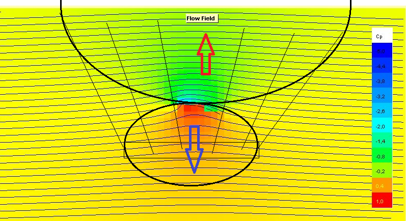

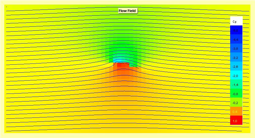

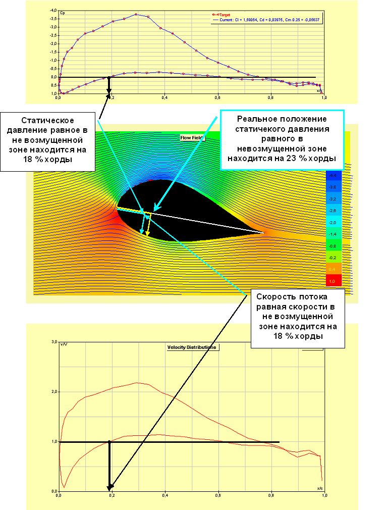

можешь на своей картиночке парой-тройкой стрелок показать "невозмущенную зону" и сказать какова скорость потока в этой "невозмущенной области"?
Невозмущенная зона окрашена в самый-самый желтый цвет.
Для конкретного профиля и для конкретных условий обдува точки где статическое давление равно статическому давлению в невозмущенной зоне расположены на пунктирных линиях которые непосредственно касаются линии обвода профиля (дужек профиля).
Про скорость не могу сейчас сказать ничего точного.
Дело в том, что программа JavaFoil у меня установлена на операционке ХР, а общаюсь я на форуме на операционке семерке (7).
Это целая история. Надо выключить ноутбук. Проходит время пока он закроется.
Потом надо включить его заново выбрав операционку ХР.
Опять подождать. Открыть программу JavaFoil и там найти и загрузить профиль.
Но напрямую скорость там не найти.
Её можно только вычислить через число Re, поскольку в программу JavaFoil не вводится величина хорды профиля.
А зачем Вам надо знать конкретно величину скорости ?

Конкретно величину необязательно. Важно, что вы согласны с тем, что "невозмущенная среда" движется с некоторой скоростью. Далее у вас написано следущее:
В точках где кривизна равна нулю (исчезает) статическое давление всегда равно статическому давлению в невозмущенной зоне, хотя там поток имеет свою скорость не равную нулю.
Так вот у вас в точках где кривизна зануляется, эта "неравная нулю" скорость потока просто равна скорости среды в "невозмущенной области". А раз равны скорости, то и статические давления в них равны. Ничего удивительного в этом нет.
Этот факт никак не опровергает и не подтверждает принцип Бернулли для прямолинейных течений.
